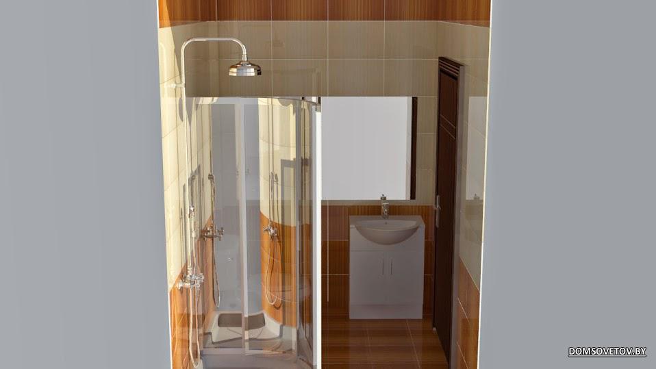

Sketchup + v-ray и можно нарисовать все да еще и вполне реалистично. Плитку оказалось весьма быстро раскладывать. Рисуется одна плитка с текстурой из картинки плитки с сайта, потом ее множим на нужное число плиток с учетом шва по горизонтали и по вертикали. Даже расскладку декоров делал когда приноровился.

Вот ещё неплохая раскладка онлайн http://3dplitka.ru/sanviz/player/WebPlayer.html с коллекциями всех производителей
