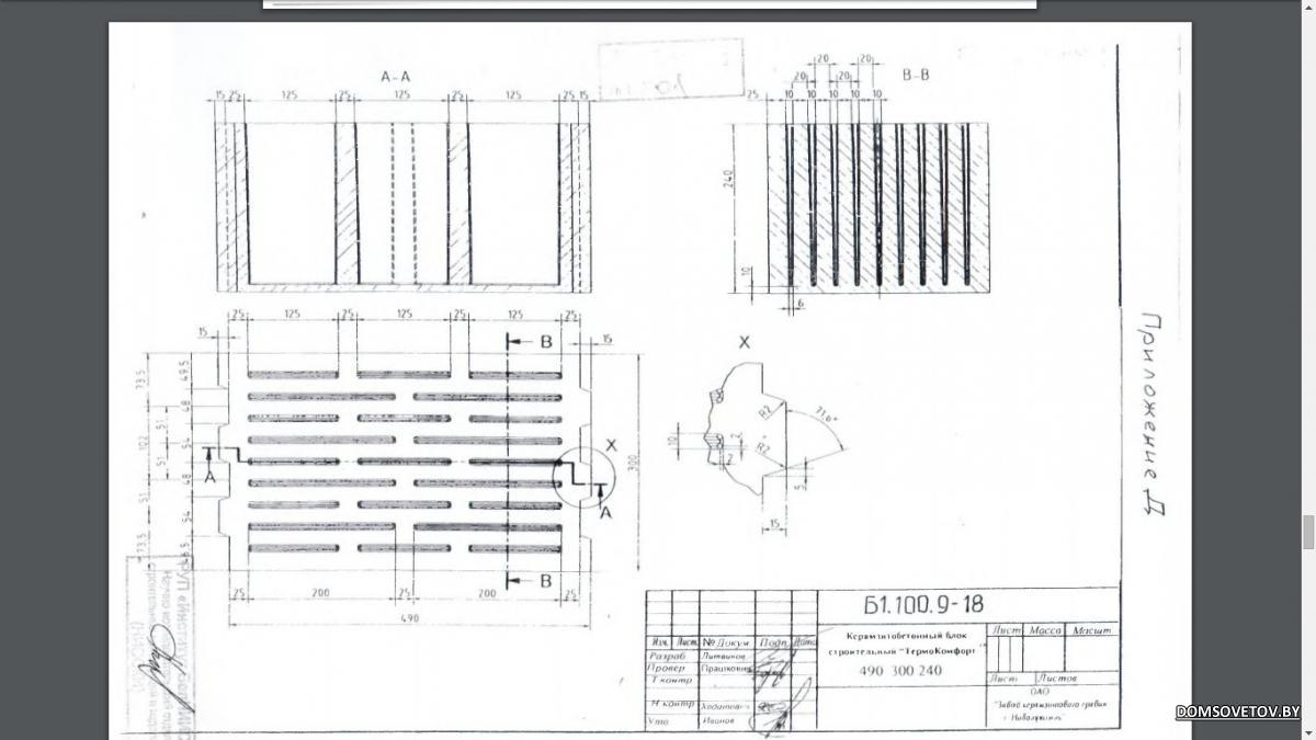

По всему дому будут ТП.
Хочу и в стены уложить трубы. Стены из керамзитобетона.
Какие подводные камни?
Какую штукатурку использовать?
Кто-то делал?
Хочу спрятать трубы ТП в стене в штробу, это реально?
Камнями просьба не кидаться, cкажу сразу что:
- в моем случае греться улица точно НЕ БУДЕТ.
- радиаторов в доме точно НЕ БУДЕТ
- трубы для пола куплены и на стены тоже останется..
- основное отопление именно полами, стены - доп фишка.
- вентиляция в доме будет точно С РЕКУПЕРАЦИЕЙ
- отделка стен планируется покраской...
- снаружи будет не менее 15см утеплителя.
Мой случай:
Теплые стены + теплый водяной пол Теплые стены - как дополнение к теплым полам, для компенсации повышенных теплопотерь через оконные проемы
Теплые стены + теплый водяной пол При недостаточной мощности одной отдельной системы
