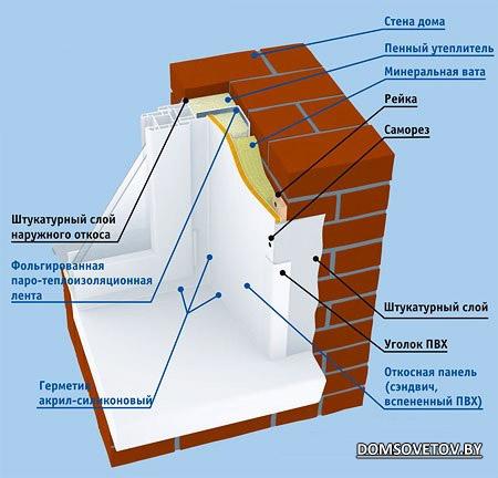

В инете куча инфы, пока только положительной. На практике кто-то применял? Есть смысл делать в частном доме?

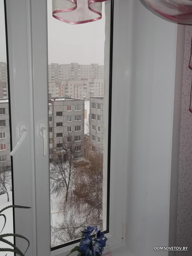

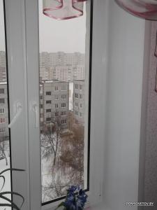

Если речь о ПВХ сэндвич-панелях на откосы.
Такие ставили после замены в квартире в панельном доме старых окон на новые пластиковые. Зиму отстояли без нареканий. Минимум трудозатрат при отделке откосов+теплые, симпатичные белые глянцевые. Минвата не применялась. Наружные, к обоям , уголки -на герметике и на клею.

начнем с того , что исходный чертеж- полное фуфло. 2 кирпича.
сейчас такой конструктив никто не применяет.
чё тя понесло , seeker, в эти пампасы

Хочу сделать такие откосы в подсобных помещениях и комнатке отдыха при сауне. Исходный чертёж - это для понятия темы, а не для конструктива. Просто хочется собрать больше инфы. Вот уже adf "пожаловался", мол нравятся (я правильно понял?).
