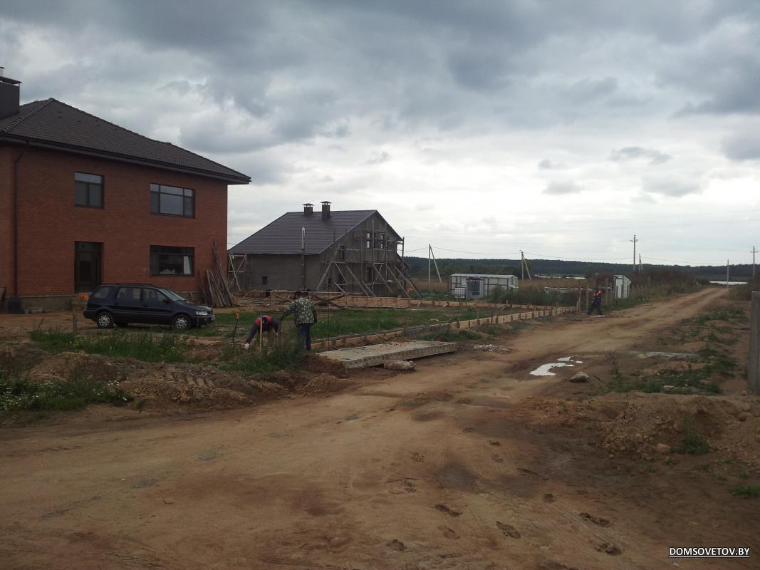

Ну и немного визуализирую свои сентенции.
Вот от вида на такие красоты хочется уйти:
З.Ы. В доме живут муж с женой,маленькая дочка, взрослый сын, еще один взрослый сын с женой.
И вот такое спустя два года после покупки.
То есть пять взрослых не способны ни на что и ничего не хотят.
Я называю это синдромом льготника. Думаю, что вы понимаете, о чем речь.
Здесь не в желаниях дело, тут в головах проблемы.

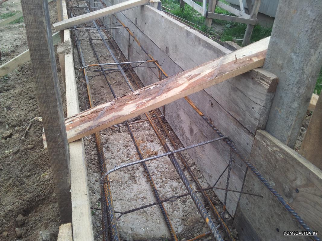

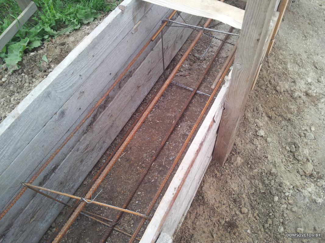

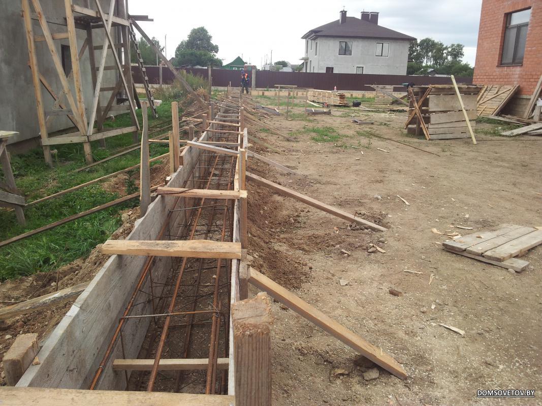

Ну и вот диспозиция на текущий момент:
Внутренняя сторона опалубки выставлена по уровню заливки.
Каркас - шесть прутов десятки, местами десятку на 12 и 16 заменили для усиления.
