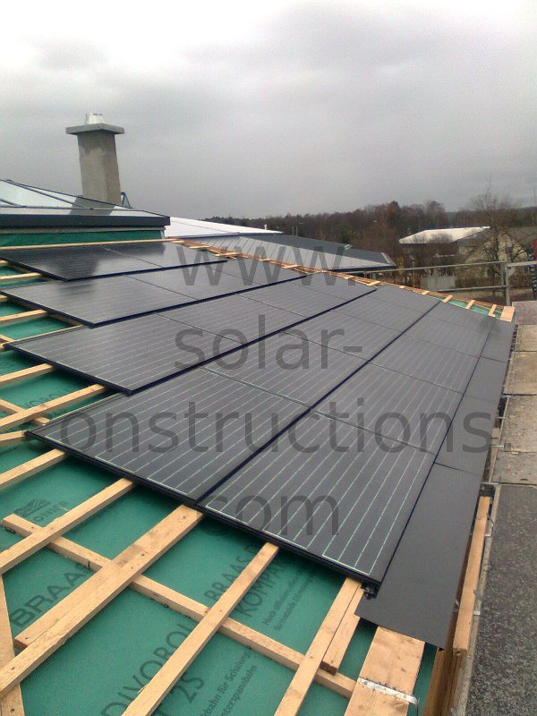

Dobrinia, а что за кровельная версия? можно ссылочку что бы глянуть?
Старый 20.10.2015, 15:05   #148 или 240107
Dobrinia
СайтоСтроитель
Аватар для Dobrinia
Регистрация: 29.12.2013
Сообщений: 2,961
Видел на выставке в прошлом году, это крепкое стекло в которому изнутри приклеяны солнечные модули.
Такие батареи просто как черепица кладутся один на другой с перехлёстом. Бока соединяеются профилем с замком.
Делать буду сам, опыт есть. Друга подключу который окна делает, сказал поможет..
Суть такая:
Например у меня двускатная крыша может быть будет... (баня 5х5) скат 6х4 получается = 24 квадрата таких панелей нужно.
Это около 30м2 стекла 5ки (можно купить новое по 4$ квадрат) = 120$
Профиль 30 метров погонных по 3$ метр, включая уплотнитель = 90$
Крепить будем по аналогии с простой черепицей в верхней части за профиль.
Покупаем 24м2 модулей в китае оптом (модули конечно крепим только в видимой части черепицы): при размере 156х156мм нужно 986 штук при плотном заполнении. Мы будем делать с шагом в 1-2мм поэтому нам надо около 980 штук + запас. Покупаем 1000 штук.
Примерная цена с доставкой около 1400$ включая полоски медные для монтажа.
Припой берем с флюсом где угодно, тонкий, им очень, хорошо паять! пусть будет баксов 20 за катушку.
Запасаемся терпением на долгие зимнее вечера и собираем СБ за зиму.
Итого: 120$+90$+1400$+20$=1630$
980 модулей по 4.3 ватта в солнечную яркую погоду дадут 4.2 кВт мощи. Когда тучи 1квт.(по моим опытам)
За эти бабки мы получаем СБ + покрытие площадью 24м2. Если покрывать нормальной мч или дешевой гибкой черепицей мы бы потратили 240$ за этот скат.
Вычитаем 1630-240$
Итого: 1400$ за СБ 4.2 кВт мощи.
Как распоряжаться энергией дальше дело хозяйское...
