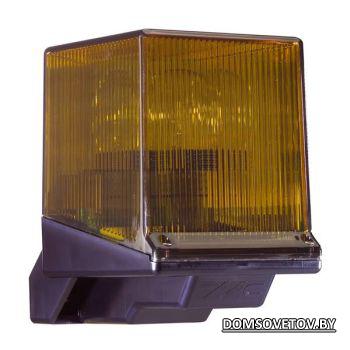

Двигатель можно запитать от куда удобней, можно с дома, можно со считка. От него один кабель на сигнальный фонарь, второй на датчик на столбе, потом от этого датчика на второй столб для датчика кабель. Все КСПВ 2*0,5-0,75.

@bullet_fox, какой фонарь? какой датчик?

Фонарь при открывании/закрывании ворот мигает, можно ставить, можно нет.
Датчики - два фотоэлемента вешаются на столбы друг против друга, чтобы случайно не закрыть ролеты, если стоит машина под ними.
