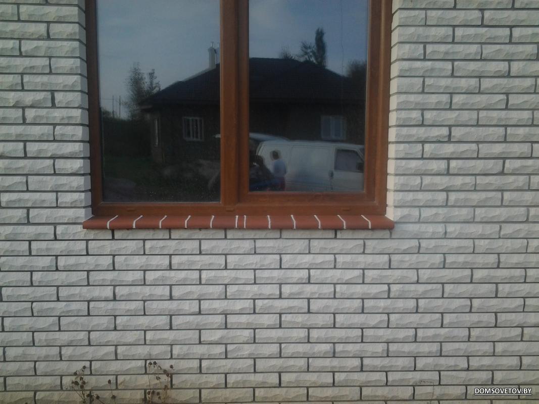

Люди подскажите свое мнение:
На фото не видно: крыша керам.черепица-цвет медный (по факту не намного отличается от отливов, дымоходу-цвет такой же как и отливы(кирпичный), расшивка швов-почти белый; водосточка уже куплена-будет кирпичного цвета). Забор в планах-кирпичный и цвет кирпичный расшивка белая.
Какую фугу закладывать между швов в отливах. Одно окно сделал белой фугой. Для примера у соседа чуть другие, но цвет фуги в цвет отливов. Мне почему-то нравится белый шов, все говорят что г...

Антон-Брест, не, шито белыми нитками(с). Мне кажется, если бы стена была темный киприч со светлими швами, то смотрелось бы, а так действительно не то. И не практично, со временем швы станут неравномерно серыми, а тратить время и силы на уход за ними, думаю, лишнее.

А мне нра с белым...хотя да,наверное, непрактично....

я за темные швы

Я за...

Купил уже фугу кирпичного цвета. Каким способом лучше очистить швы от белой фуги

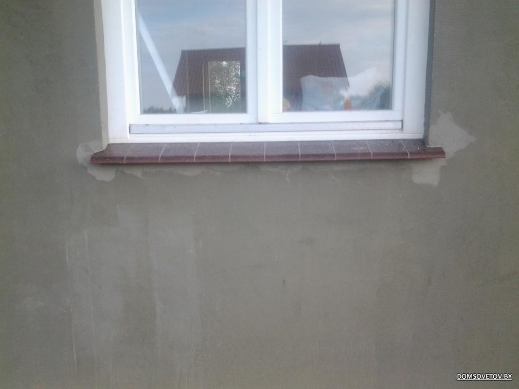

Всем доброго дня! Посоветуйте, где в Минске купить клинкерные отливы?

Не знаю называются ли они кирпичом. Просто клинкерные, глазурованые отливы. Когда я посмотрела расстояние оставленное под отливы, вопрос о керамических отливах потерял актуальность.
Подскажите, какое расстояние должно быть между рамой окна и откосом для установки отлива? Наши строители уставили менее 1 см. У меня такое ощущение что этого мало.
Еще откосы сделаны горизонтально, без наклона, подскажите, насколько это критично?

@Лиля, обычно в окнах снизу закреплен проставочный профиль, который дает 3..4 см промежуток для установки отлива с одной стороны и подоконника с другой. У вас как-то странно сделано.
