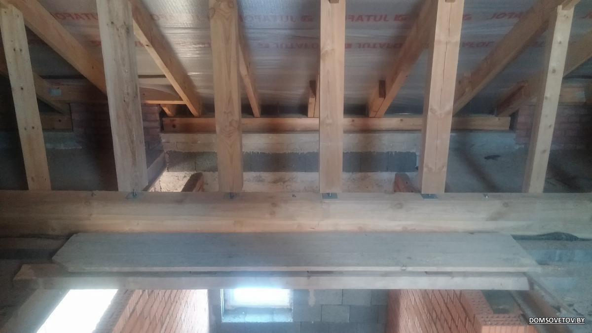

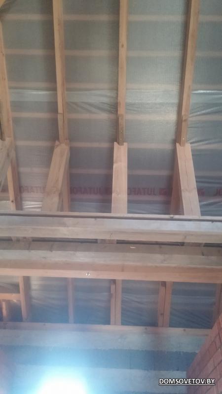

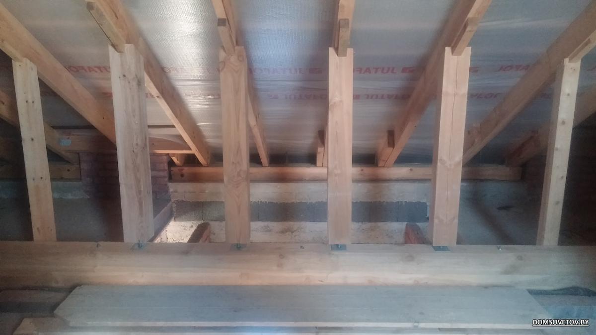

Во время ревизии дома заволновался насчет 4 стропил, которые ничем не подпираются, ибо "висят" над проемом между вторым этажом и чердаком, который мозжн будет заделываться. Пока не определился с заделыванием, но перед зимой (а вдруг выпадет снег!) решил озаботиться усилением сей конструкции. Выглядит не эстетично, но теперь я сплю крепче.

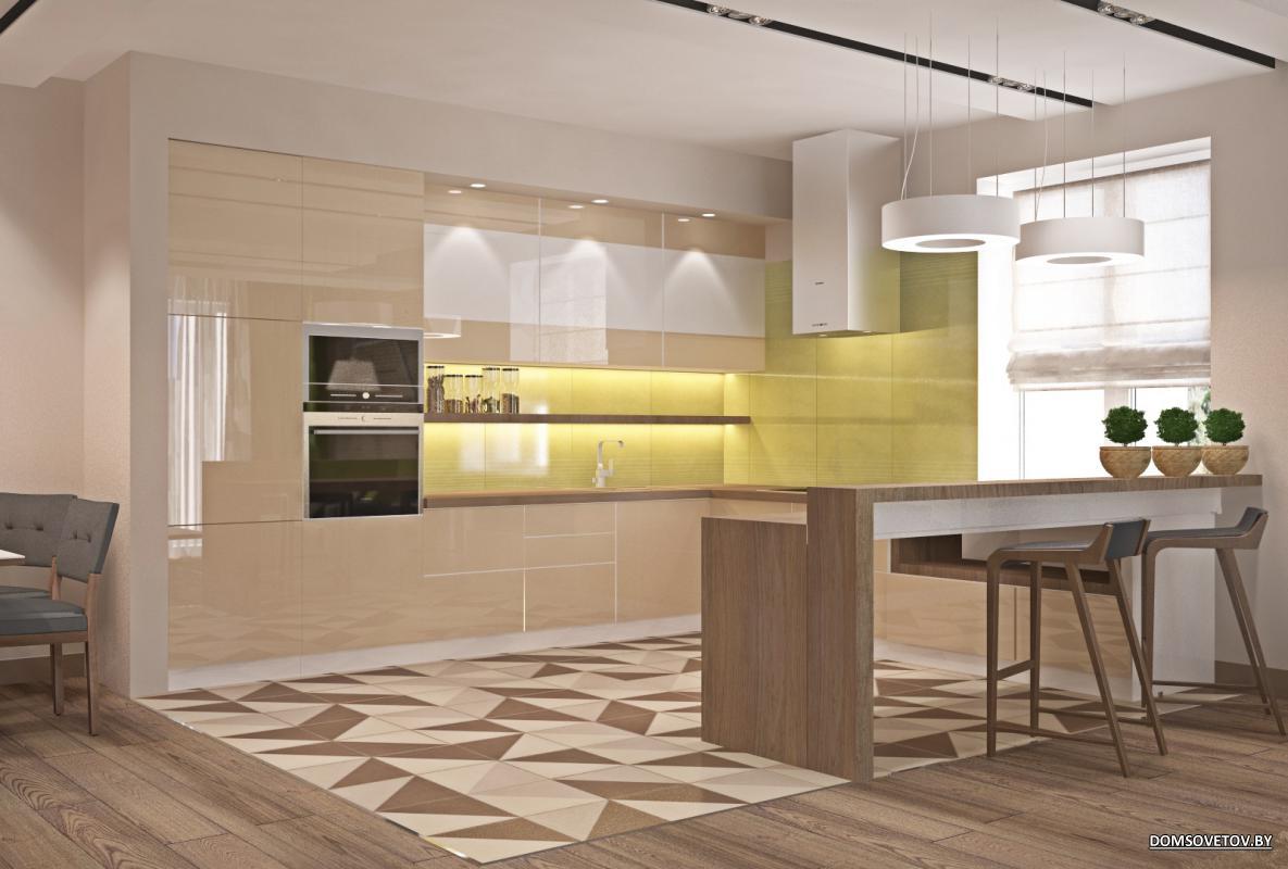

Пока суть да дело, обзавожусь планами, дизайнами и прочим нужным и не очень материалом, чтобы по весне или даже раньше возобновить активную стройку.
Вот примерно так будет выглядеть моя кухня.

На кухне планирую сделать отопление теплыми полами. В связи с этим, может кто-нибудь поделится опытом:
1. хватит ли тепла при такой кухне (площадь - 44 кв. м.)
2. Не нужны ли радиаторы по бокам выхода на террасу (4 секции окон-дверей до пола)
3. На подоконнике, предназначенном для сиденья, не будет ли эффекта сквозняка от окна или каких-либо других нюансов?

Саш,
у меня кухня + столовая - 41кв.м. Делали когда расчет теплопотерь, то мой проектировщик сказал, что в принципе, их должно хватить (при условии утепления самого дома). Но... там где выходы на терассу - обязательно сделать конвекторы (большая площадь остекления). Ну и я себе еще один радиаторчик впихнул на всяк пож.
и такой момент еще по твоему дизайну:
1) подумай, будешь ли там где столешка и окно делать решетку отопительную (завеса для окна). в принципе необязательно, но просто подумай..
2) твой бар... как им вообще польховаться то? там места нет даже бокал поставить... нафига там стулья? обычно саму столешку бара делают шире, хотя бы см 50, чтобы тарелку с сосисками можно было поставить...
