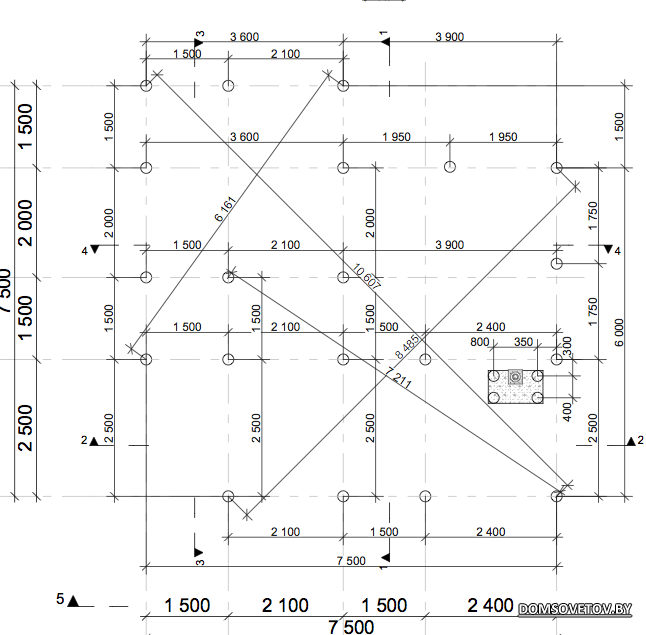

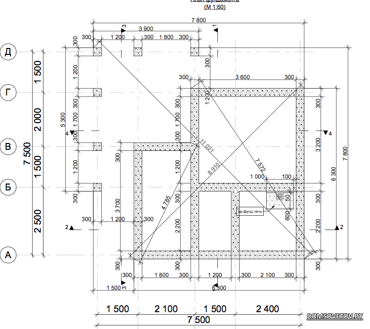

Решил построить баню на участке из кругляка, сама баня не тяжелая - 34куба дерева + крыша металочерепица 78 квадратов.
Есть 28 старых фундаментных блока 0.6х0.5х1.1 м.
Решил из них сделать фундамент.
Посоветуйте пожалуйста как лучше сделать?
- выложить по точкам опоры по 2 блока на углах буквой "Г", на стыках буквой "Т" (30см в землю, 30см над землей) после сделать опалубку и залить промежутки между блоками цементом так чтобы цемент заливал блок на 10см сверху
- закопать блоки по точкам опоры по 2 блока вертикально (80см в землю, 30см над землей)
Заранее благодарен!

Сообщение от bagetka_by Посмотреть сообщение
Есть 28 старых фундаментных блока 0.6х0.5х1.1 м. Решил из них сделать фундамент.Посоветуйте пожалуйста как лучше сделать?
деревянным стенам-то индифферентно поведение фундамента. Если вам не критично, что фундамент будет постоянно играть, то можете просто поставить блоки на песок(или вкопать сколько хотите, если высоты блока много). То, что вы планируете сверху"залить цементом", будет просто выравнивающей стяжкой, но никак не нести функцию армопояса. И блоки будут не связаны между собой, будут трещины на швах всегда!, к гадалке не ходи. И не важно, что грунт песок. Нужна будет облицовка какими-нибудь панелями вроде цокольного сайдинга (это если нужен вид). А если вид вообще не нужен, то можно и просто точки опоры сделать на всех углах и под пролетами больше 2м.
Я бы блоки продал нуждающимся и на эти деньги залил МЗЛФ. Копнуть на штык лопаты, опалубка и лента армированная шириной 20-25см.Снаружи утеплить ЭППС фундамент и отмостку
П.С. Под бревна положите ЭППС вместо подкладочной доски-и гидроизоляция, и конопатить не нужно(нивелирует неровности нижнего бревна), и стяжка пола внутри бани в него упрется, а не в бревно
