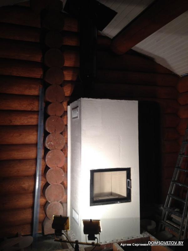

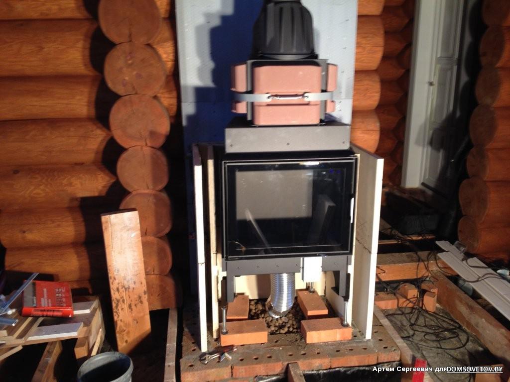

На моём выполненном камине сделан следующий пирог: топка-воздушная прослойка-утеплитель-стена из негорючего материала-воздушная прослойка с активным вентилированием по толщине равная стене из негорючего материала-стена помещения.
ПС. А теперь давайте посмотрим как выполняете такую конструкцию Вы и те люди которые работают на Вас и которых Вы активно рекламируете и которые прошли обучение не на одном семинаре-это Ваш Артём Сергеевич и его не тленное творение.

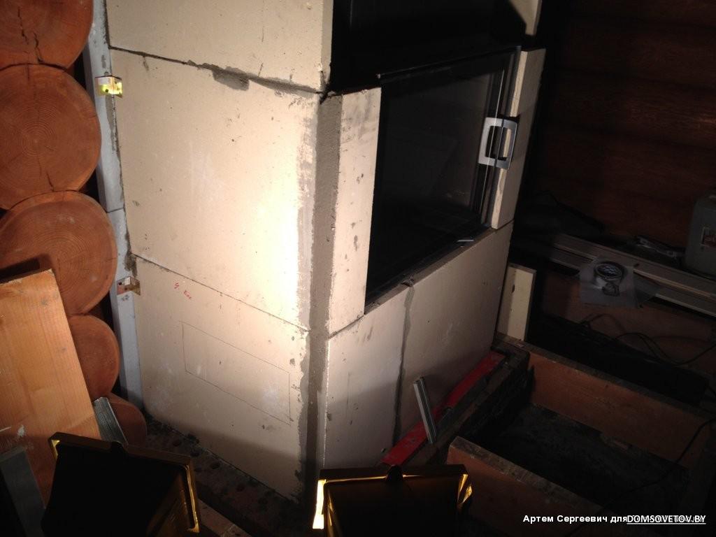

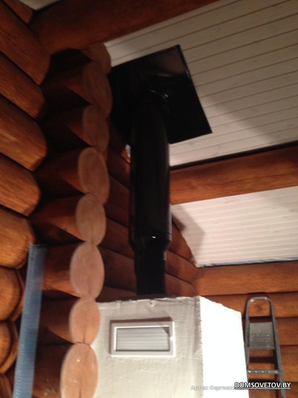

И что мы здесь видим.Утеплитель идёт прямо по стене и дальше уже сама теплоёмкая печь.Что Вы там говорили про 7 класс ?.Слова- ужас,не профессионализм,полная безграмотность,не знание элементарных норм и наплевательское отношение к заказчику я употреблять не буду. Знаете если зайти на сайт Вашего протеже то можно просто ужаснуться как люди работают. Ну и на последок, этот же камин,но сам дымоход.Сами почитаете или Вам подсказать какая должна быть отступка ГОЛОГО дымохода от НЕИЗОЛИРОВАННОЙ деревянной стены?

Джим, вы не хотите все таки закрыть свой вопрос? По Артема работе, я не вижу серьезных косяков, пирог за камином там правильный, если не в курсе специалист, по остальному бреду мне лень комментировать, не спрыгивайте, давайте лучше о своем.. А то как то совсем уж стыдно, или не??
Если там правильный то мне с Вами обсуждать тогда нечего
