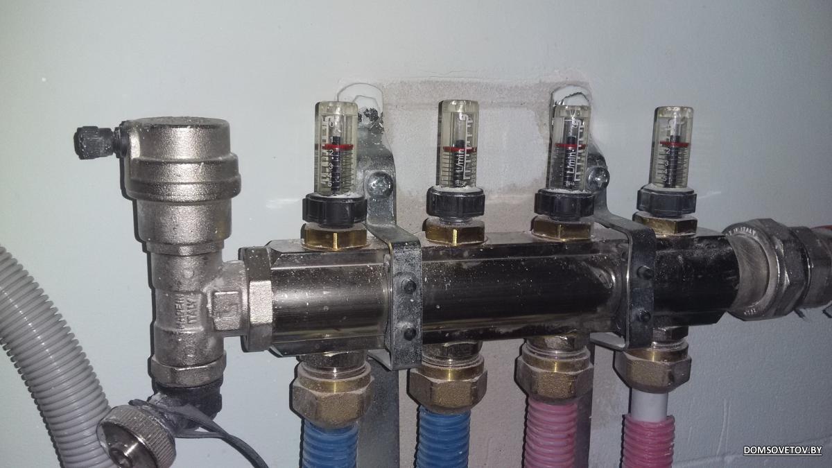

Коллектор тёплого пола. 4 контура. Слева направо: кухня, гостиная, прихожая, ванна второго этажа. Естественно на коллектор подаётся одна температура ))
По моей памяти (при желании можно в теме строительства дома поискать) в ванной и кухне шаг почаще, переменный от 10 до 15 см, в прихожей 15 см, в гостиной 20 см. Сразу отвечу почему 20. В гостиной пол планировался для комфорта и делался одной петлёй "в нарушение фэншуя" на 32 м2. Ещё и доска ламината 12 мм.
Сам коллектор, думаю топметры видны.

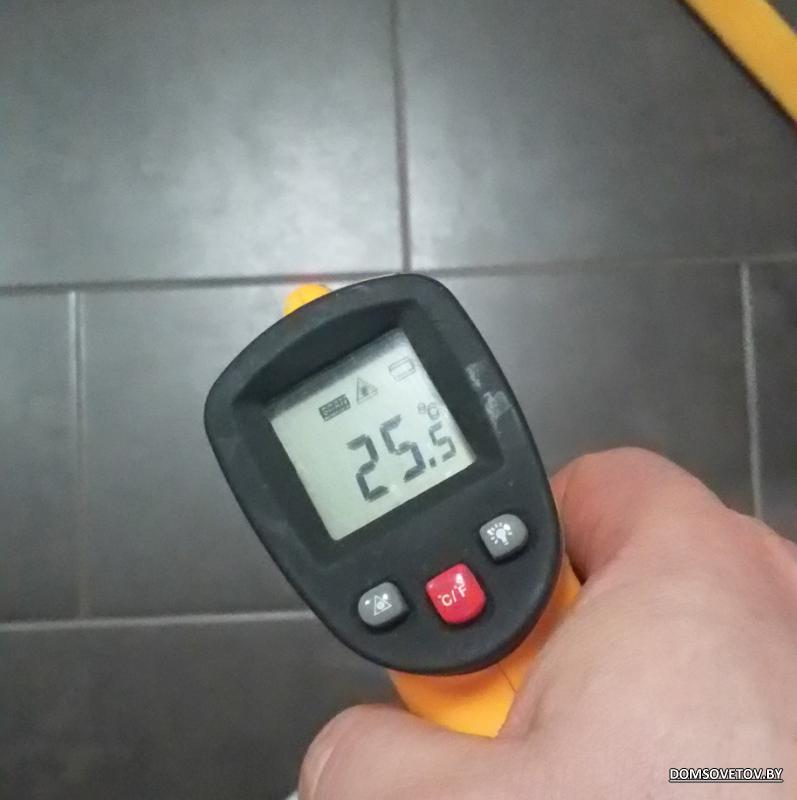

Ванная комната второго этажа, при многократных замерах в разных местах +/- 0,1 градуса :
Прихожая, при многократных замерах +/- 0,15 градуса:

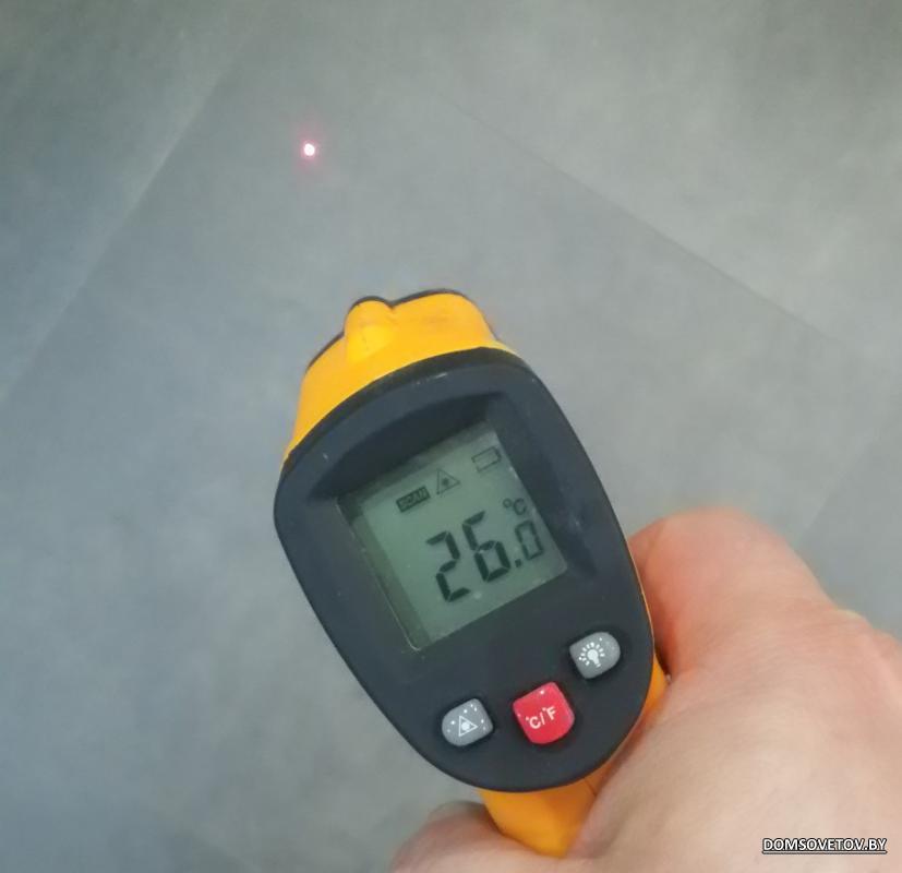

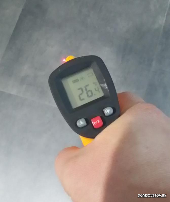

Кухня, здесь колебания от 26,0 до 26,4. В углу у самих шкафчиков в одном месте 19. Про этот косяк я писал в другой теме. Решил пол под мебелью не греть и отступил сантиметров 60-70 от стены, но не учёл, что 60 см это столешница, а не цоколь мебели. В итоге сейчас неприятные ощущения разницы температуры, если босиком стоишь у самой мебели в некоторых местах (мебель П-образная)

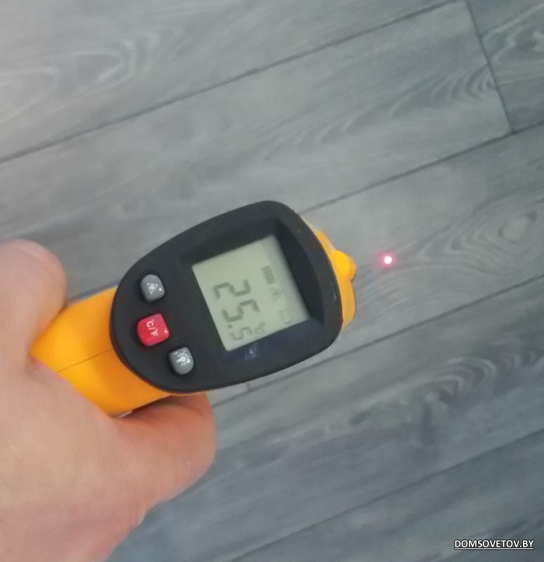

Ну и теперь гостиная с ламинатом колебания температуры +/- 0,1:
