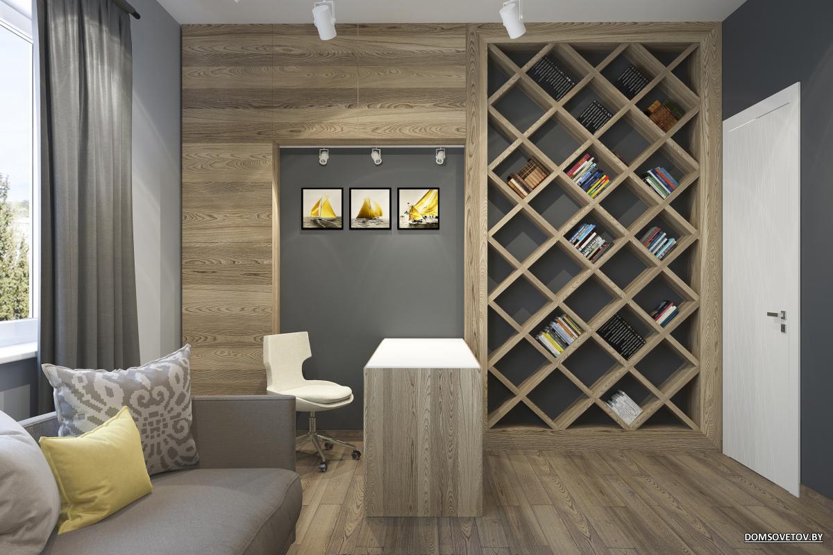

З.Ы. Имитация книг, если все, что от них надо получить - это красивые корешки .
А я уже начал размышлять на тему "пылевпитывающих обоев" ))

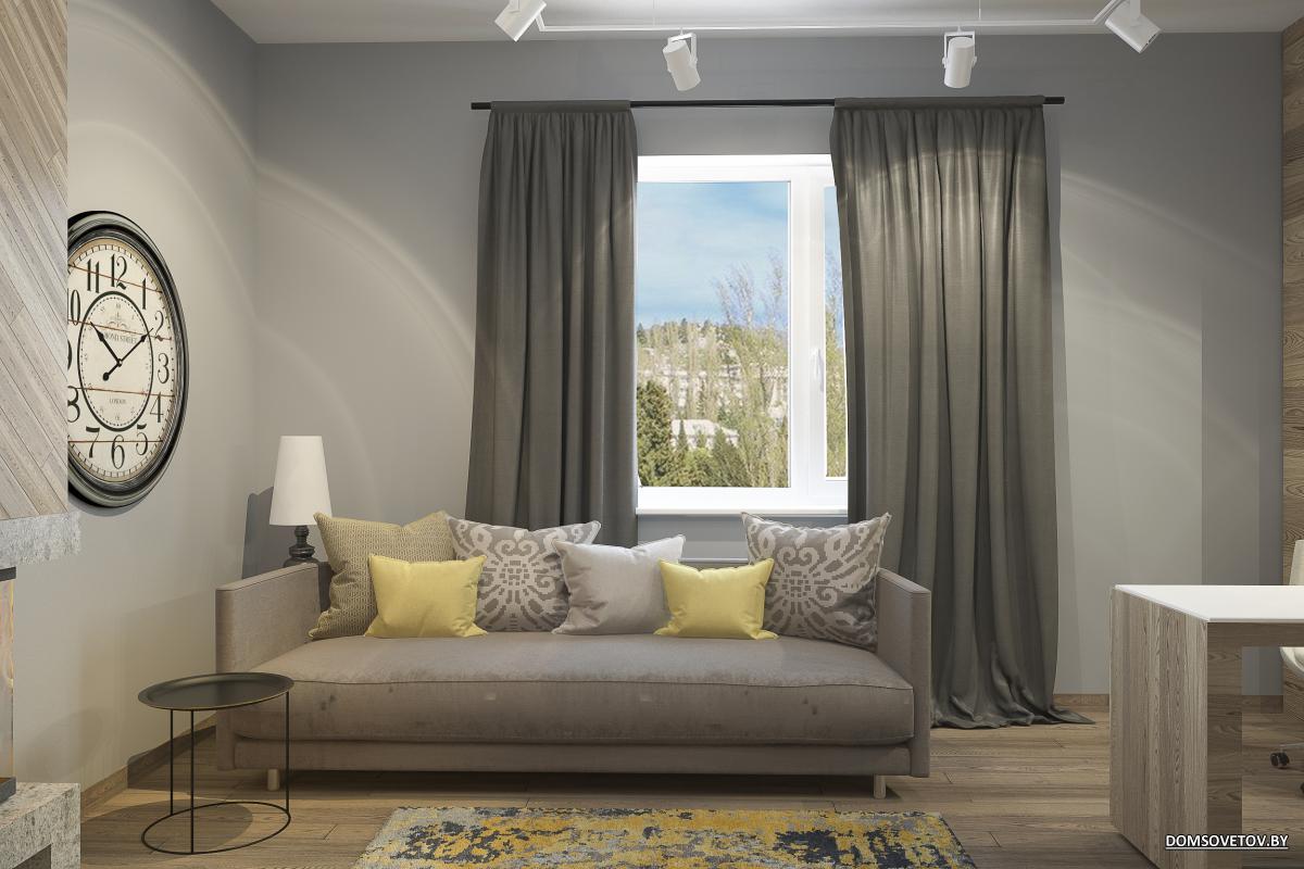

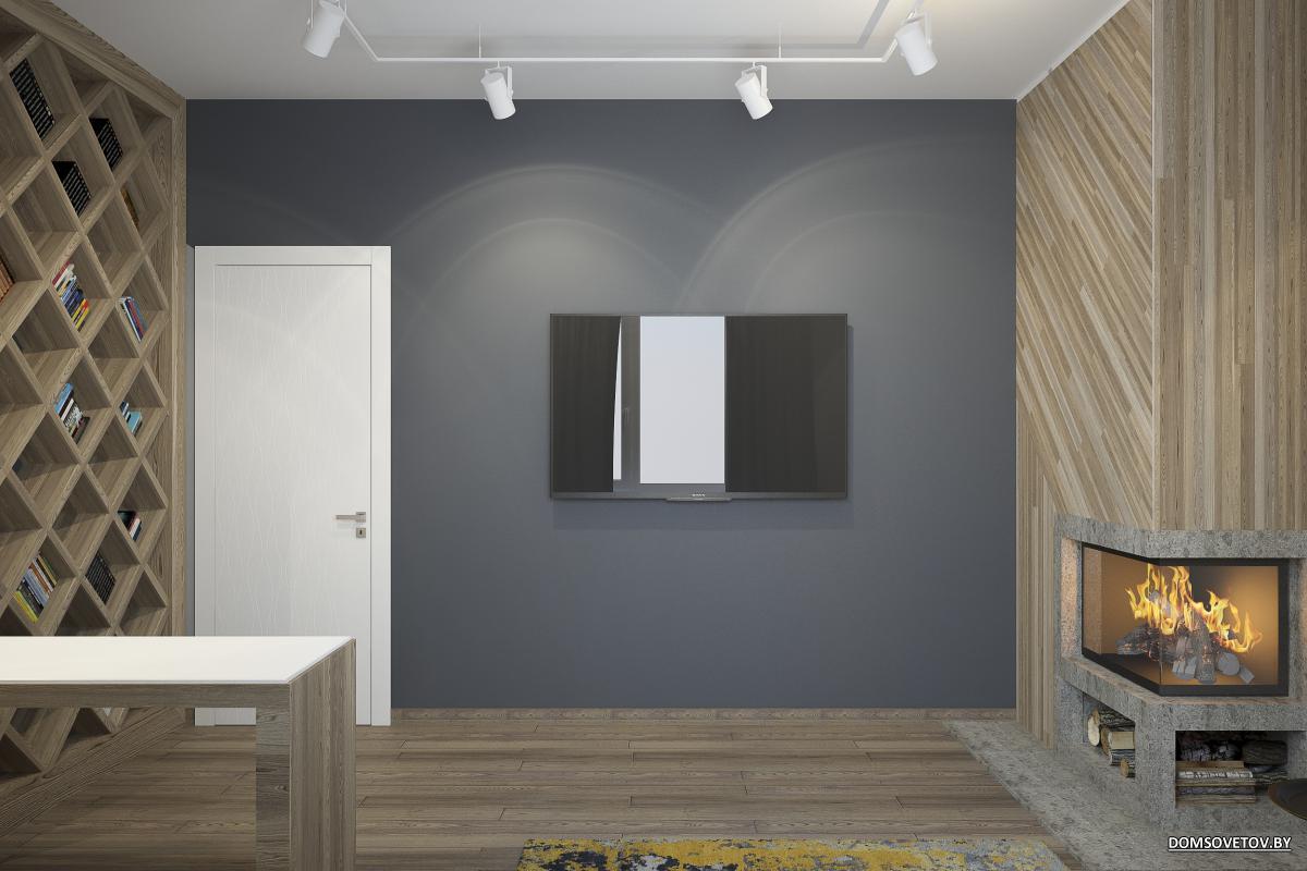

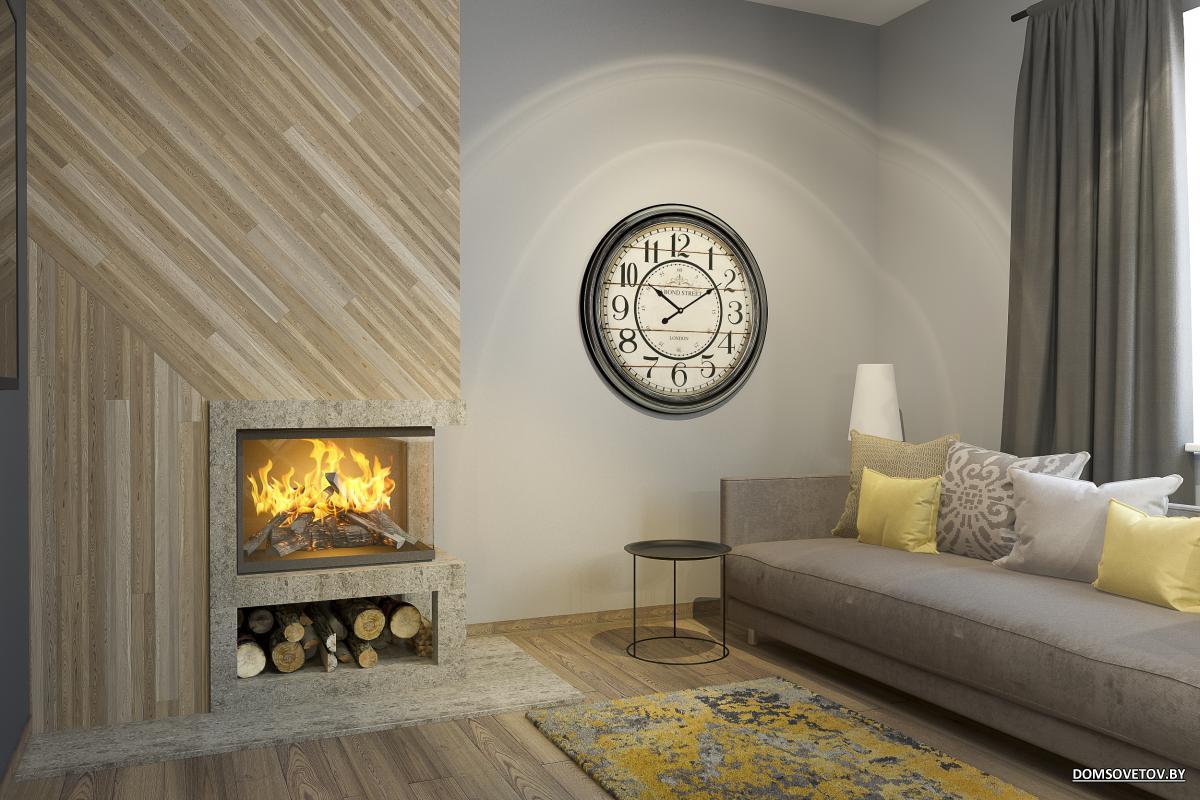

Камин делать прям напротив окна - еще одна светлая идея.
А в чем тут проблема? Меня бы больше волновал телек напротив окна. Но т.к. окно северное, то там и света особо не будет.

Да, сначала хотел камин в место и вида, как на фотках ниже. Но потом подумал, что тогда он вообще потеряется в комнате и напротив него не посидишь особо.

руба по задумке скрывается за отделкой под кирпич - из-за этого он и выдвинут вперед. Размеры там еще не подгоняли, насколько я помню.
ну тут чисто мои дилетанские выкладки - если топка с задним подключением и сендвич утепленный - то только труба минимум - 30 см + 5 см с каждой стороны + сама топка - минимум 50 см - это получается почти метр. Ширина комнаты - 3,8. диван 1 м - т.е от ног сидящего на диване человека до стекла камина - не более 2 м - топка нарисована огромная - чот мне кажется будет не комфортно.
Если же верхнее подключение - то вот этой зашивки кирпичной не хватает.
Может подумать о буржуйке? Вот что-то типа такого:
более современный стиль -
ну или же, если говорим об англии и кирпичиках - что-то типа такого:

Угловой камин, мне кажется, будет лучше. Меньше места съедается, в более темном месте комнаты находится, труба в угол зашьется.

1) камин в кабиенте... это ты в него единолично будешь втыкать? еще камин в доме будет? ... а с пацанами у камина ты где будешь сидеть?
2) прикинь где будет оргтехника стоять (типа принтера и пр)... думаю что дома может потребоваться такая штука... слева от стола вроде есть место... но просто посмотри чтобы не мешало по размерам...
3) стол я бы делал с перегородкой, которая скрывает ноги со стороны двери. тогда можно на видеоконференции норм в труселях и галстуке сидеть )
4) насчет стеллажа для книг... ты много читаешь? если да - то норм. если для украшения... то эту стенку ИМХО лучше по другому использовать...
Вот там на диванчике и планирую. Вообще кабинета не планировалось, а все сборища думались либо у нас в гостинной, либо у тебя )) Но душа захотела чего-то своего.
сейчас он у меня стоит дома заваленный всякой всячиной, то бишь не пользуюсь им. Да, если понадобится, то надо будет думать, куда ставить. Пока решил во второй кабинет на втором этаже вынести.
А чем мешает отсутствие перегородки? Наоборот - можно вентилятор поставить напротив для лучшего обдува и проветривания в жару.
много, но сча уж прям и задумался - надо подсчитать, сколько книг туда примерно влезет и подумать - а надо ли столько мне )

Он слишком тогда близко располагается к дивано, и "с пацанами" напротив не особо посидишь - только в одном кресле.

@AlLucky,
извините, конечно...
но ваш дизайнер ( как впрочем и многие дизайнеры) ничего не понимает в каминах и их размещении...
то, что вам нарисовали - весёлая картинка, технически безграмотная и пожароопасная ...
совет (если можно) - сначала пусть дизайнер спроектирует камин со всеми размерами,дымоходами,изоляциями и отступками, а потом уж ставит его в интерьер и "привязывает" к камину всё остальное.. а не камин к стулу подбирает...

телик опустите на 50см вниз. шея будет затекать.
