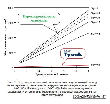

В итоге просматривается рекомендация иметь паропроницаемость от 1000 гм/м2/24 часа и SD макимально низкую.
Вот график из рекламного буклета ДюПОн.
---------- Сообщение добавлено в 10:44 ---------- Предыдущее было в 10:42 ----------
К сожалению лучше график снять не получилось.
http://roofos.ru/gidroparo/g_v.pdf
Итого по данным для выбора мембраны:
паропроницаемость не менее 1000 гм/м2/24 часа, SD=0.02...0.025, в принципе чем меньше тем лучше
