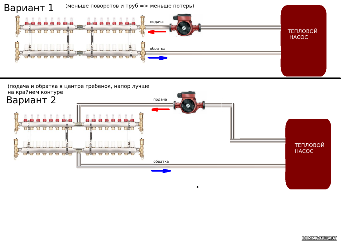

Влезу и я со своим вопросом, завтра ехать собирать гребенку что б опресовать полы до заливки воздухом. Нужно сразу соеденить две гребенки, подскажите как лучше. Вот два варианта:
Ответы на возможные вопросы:
1) источник низкотемпературный, подмес не нужен точно.
2) насоса хватит.
3) труба подачи и обратки дюймовая.
4) Прокачивать буду 1-1.5м3 в час, дельта 5 градусов.
Какие проблемы хочется решить:
1) наилучшим образом выгонять воздух из системы ибо кроме полов будут и теплые стены.
2) иметь минимальное гидравлическое сопротивление.

Имхо второй вариант и на каждый коллектор по шаровому крану. А то малоли где что случится и придётся всю систему глушить.
Старый 21.04.2016, 15:58   #2629 или 260611
Сообщений: 15,754
воздухан после насоса на прямом участке. обязателен.
я за вариант2

@Dobrinia, первый вариант логичнее, проток будет одинаковый в двух вариантах так-как жидкость плохо сжимаемая субстанция то и давление будет одинаковое в контурах независимо от места врезки подающего патрубка, проток по контурам отрегулируете балансировочными вентилями.
В общем я за первый. А так между ними разницы нет, во втором больше работы.
