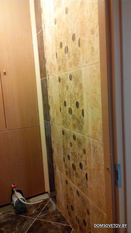

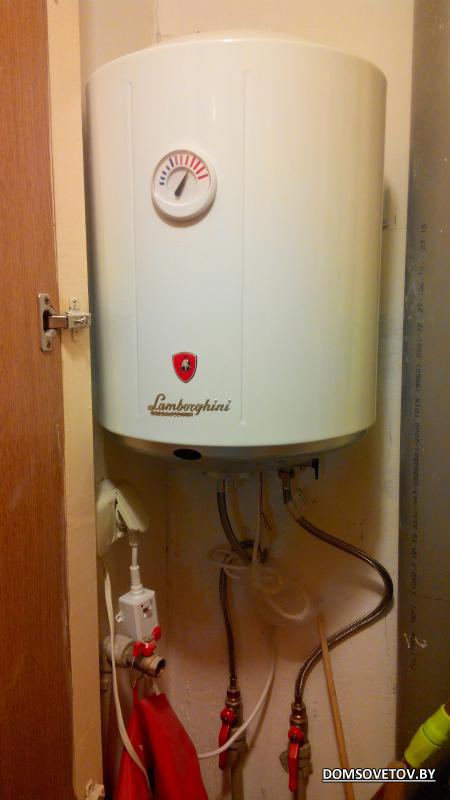

Повесил и подключил водонагреватель..запитан по отдельному проводу от электрощита через УЗО...пока хватает на всех.

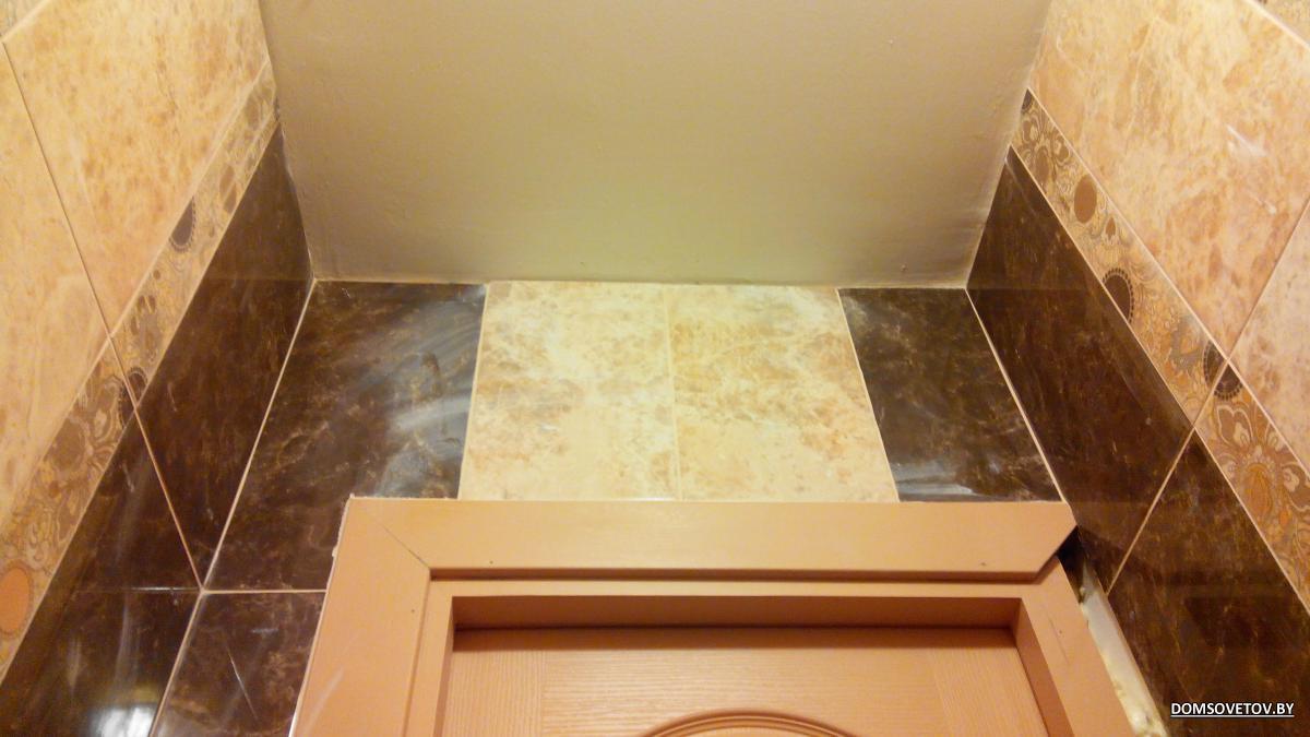

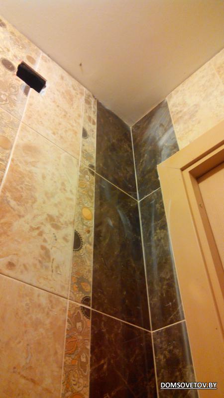

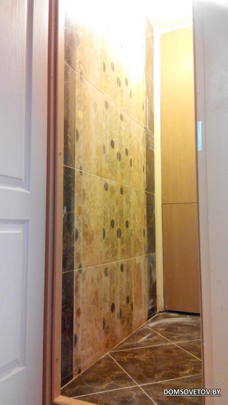

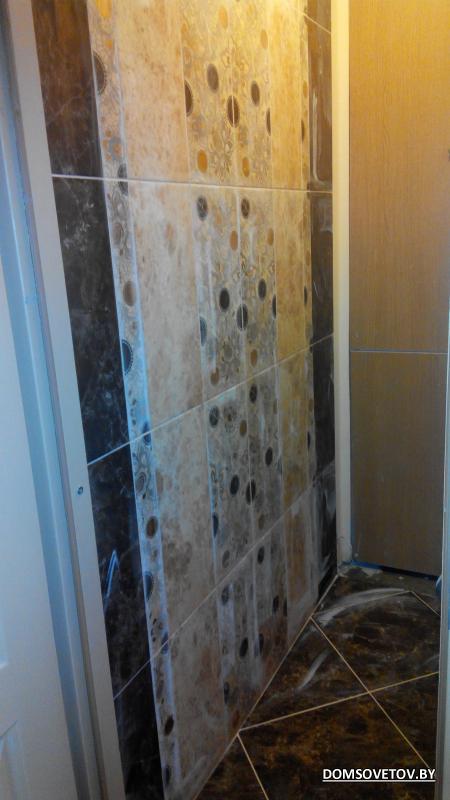

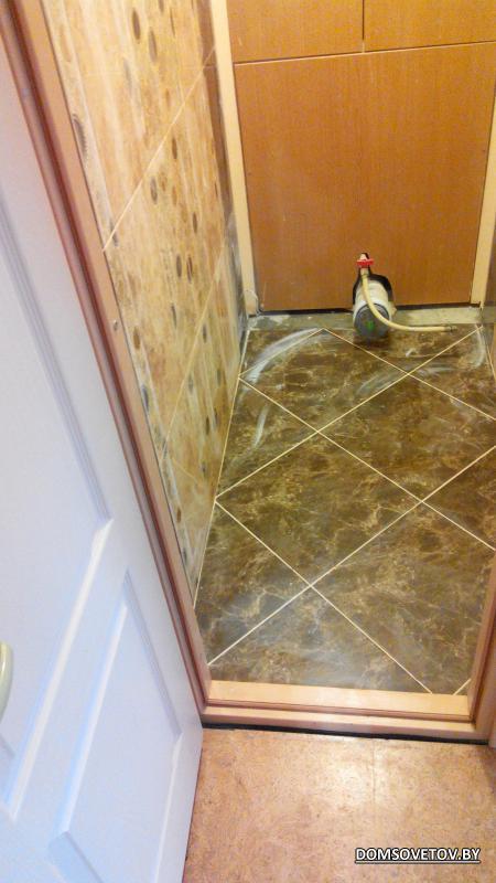

Решили положить всё-таки плитку в туалете...купили в рассрочку украинскую плитку....
Содрал по возможности краску со стен, помазал бетоно-контактом....
Поверх плитка и фуга...
высохнет фуга - прикручу все на место, подключу вентилятор.
Шкаф я разберу и заменю на новый...он выдвинется немного вперёд..см на 10.
Ща решаю вопрос потолка.....на натяжном какие светильники поставить: отдельные светоточки(две) или светильник.
Про двери пока вопрос не поднимается.
Посоветовал бы шланги заменить на металлопласт! И унитаз им же можно подключить.
