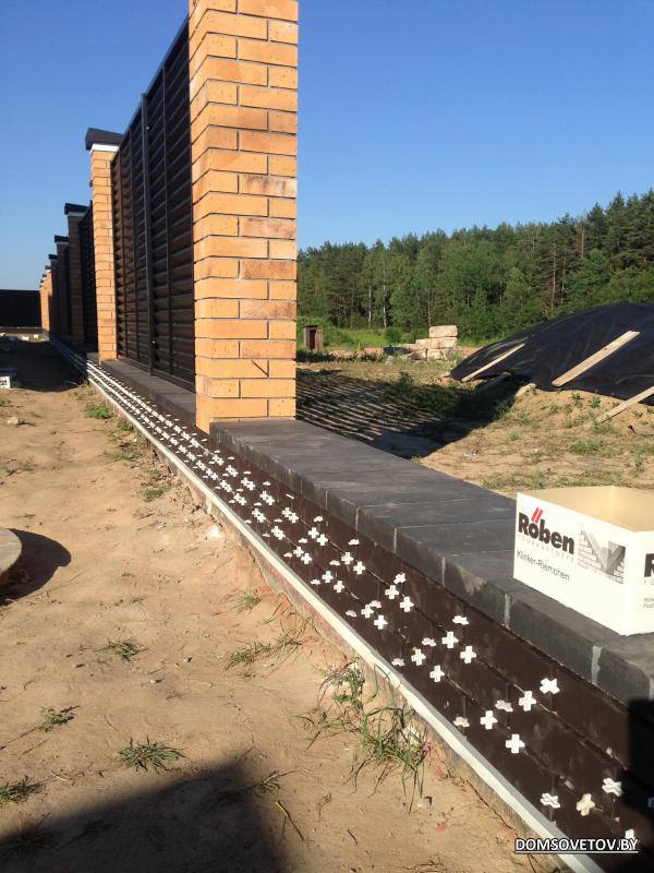

начали облицовку цоколя забора (чтобы потом средь елок не ползать). для этого прогрунтовали основание (церезитом 19 вроде) + саму плитку клали на клей Sopra. по низу забора сделана ГИ обмазочная (потом еще одним слоем пройдем перед засыпкой грунтом).

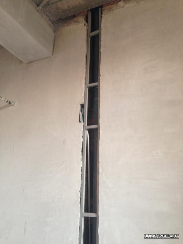

начали зашивать ниши с коммуникациями. пока выставили каркасы для последующей обшивки.

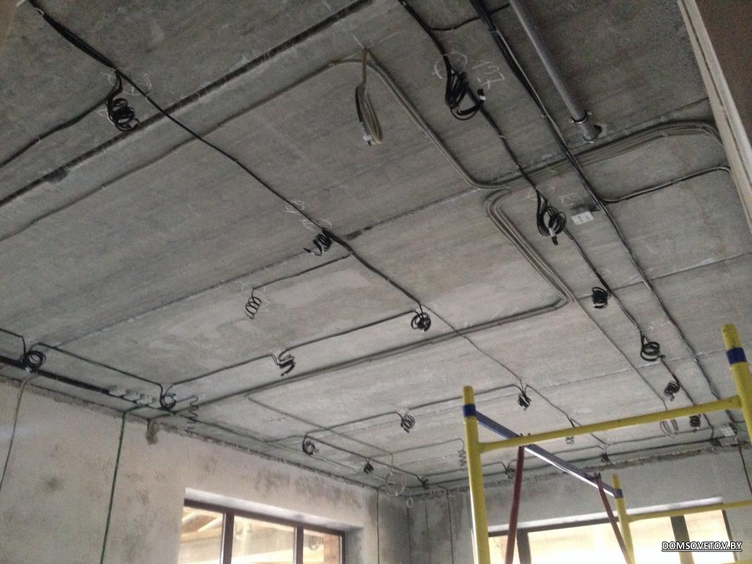

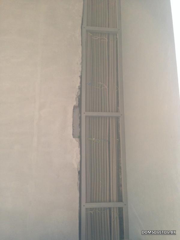

Электрики не дремлют и тоже развлекаются как могут...

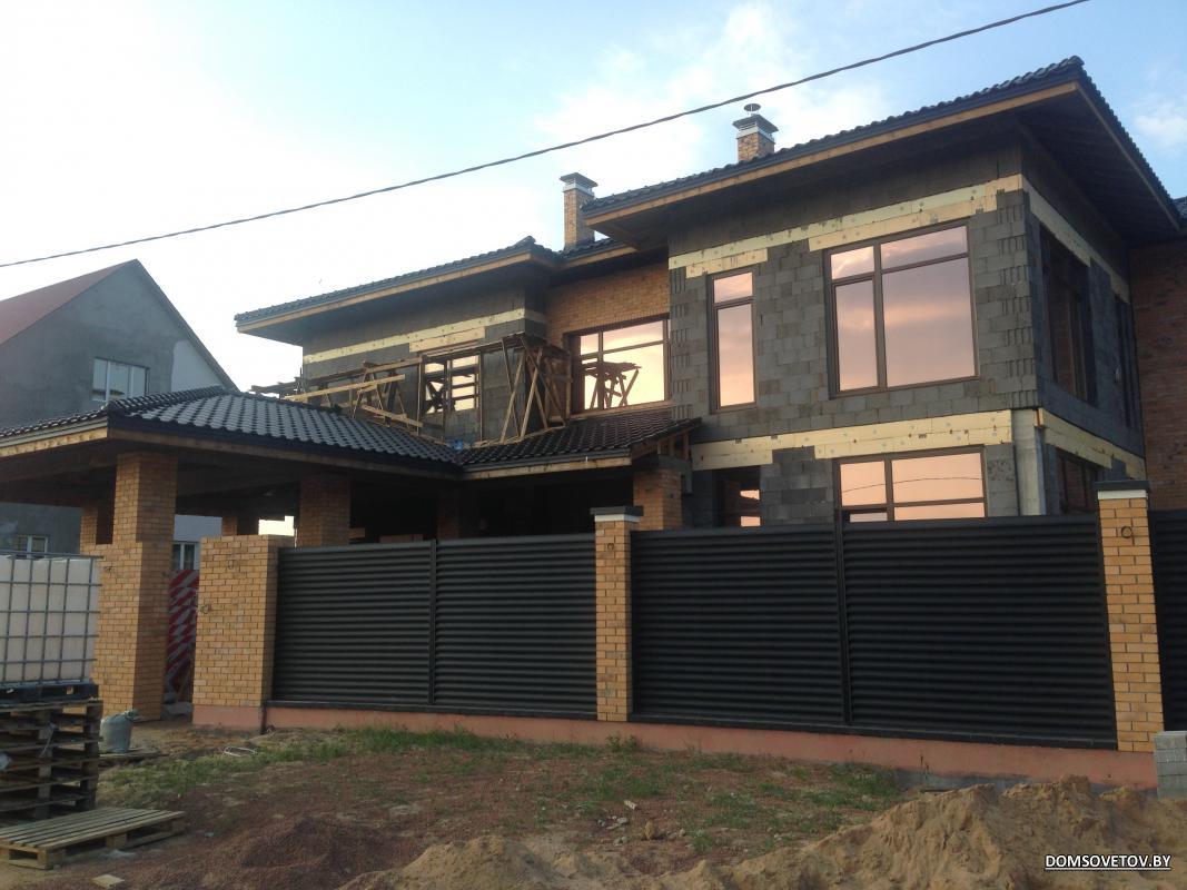

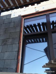

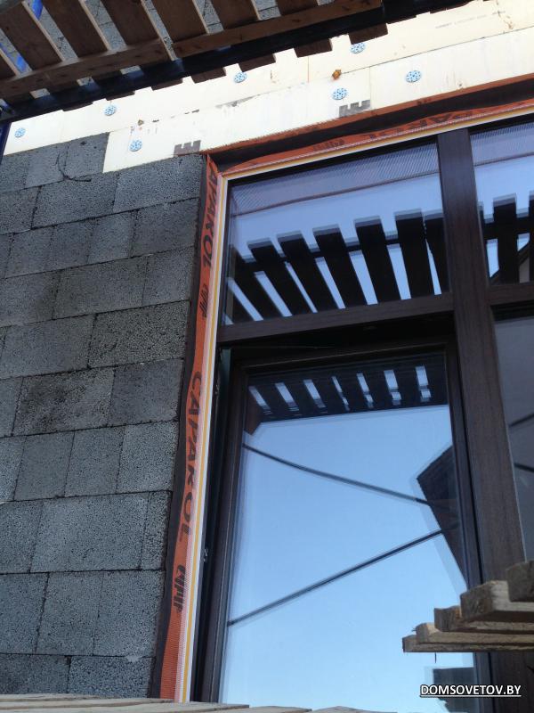

Разобрали часть крыши, чтобы выставить леса для фасада... чет мне подсказывает, что опять придется покупать коньковую ленту...

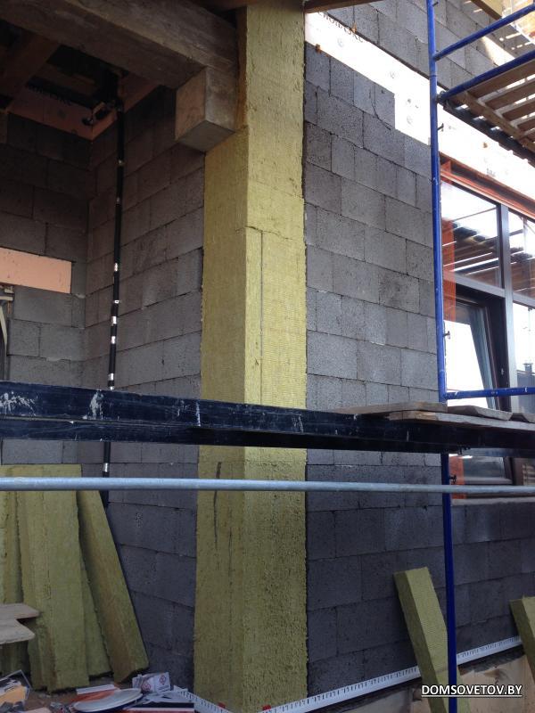

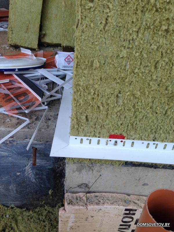

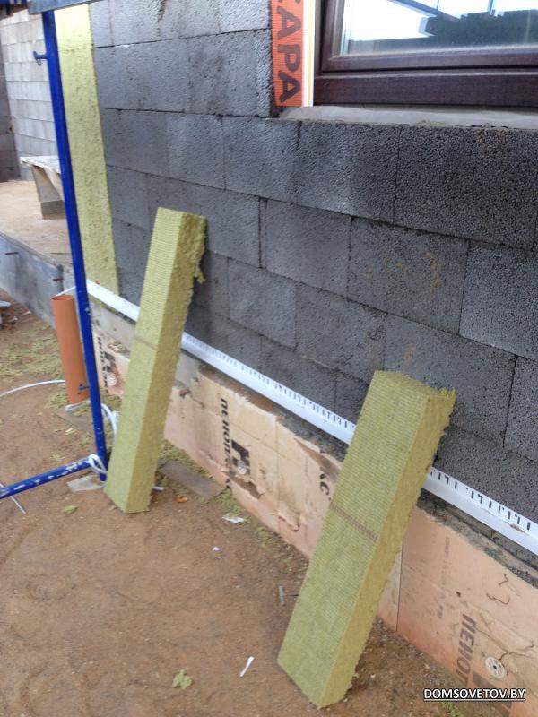

Смонтировали цокольную планку (пластик, не металл). начали обшивку колонн. сегодня вроде должны уже начинать монтировать утеплитель.

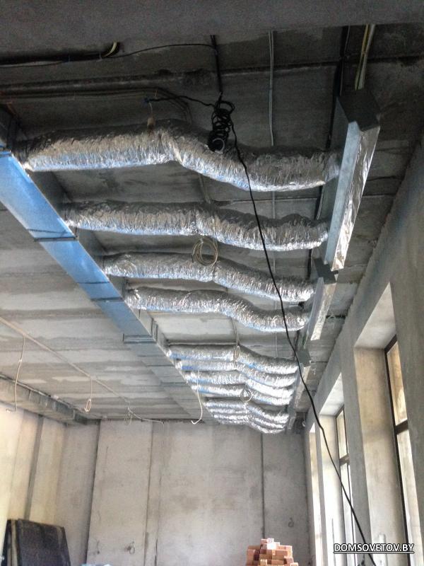

добили разводку всех воздуховодов в доме.
