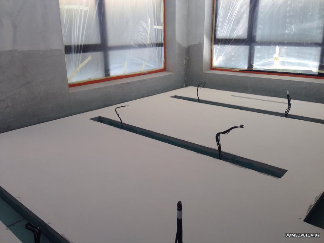

Понеслось... Шпаклюем ...

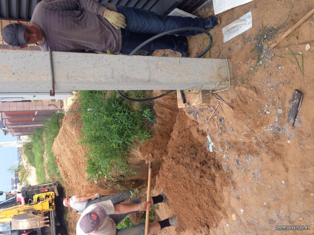

Подкрались белтелекомовцы и начали ввод оптики...
ПС: сори, фотки с телефона вверх ногами...

ха-ха)) кого-то не дозваться ( камушек в огородик подшивочникам), а кто-то аж ПОДКРАЛСЯ)) @AAR, весёлая у вас стройка.
А по потолкам паутинку не клеят?? сразу шпаклёвка?? паутинка стянет все стыки , швы и вообще поверхность сделает бархатнее, только да..шлифовка первая атасная обычно от стеклянных пылинок.но зато результат лучше в разы обычно.

@Oska, по поводу паутинки я с вами не во всем соглашусь, то что поверхность сделает бархатнее то это да, а вот от трещин не спасет .
Мы сейчас используем другой материал: Малярный флизелин, классная вещь

ну флизелин наверное тоже хорош.а какими он рулонами идёт? ширина какая?
паутинка покрывает все стыки между листами и заделанные лентой швы под общую поверхность, и это хорошо всегда))

@Oska, размеры точно такие же как и у стеклохолста, рулоны по 25м2.
Чем хорош флизелин, он очень плотный и если его хорошо поклеить, то не обязательно шпатлевать. Он ремонтно пригоден, очень хорошо держит трещины.

у меня в результате его оторвали с откосов и переделывали традиционно.
не помню точно что было не так. вощможно кривые руки маляров.
особенно если рукожопы его не в стык клеют, а прорезают прямо по гипсокартону....

Когда решал быль ли шпаклёванным потолкам по плитам (очень хотел, но пугали будущие трещины), нашел это решение ( малярный флизелин). Можете рассказать нюансы процесса, если не сложно, может только не здесь, а в другой теме или в личку, мне это очень важно, т.к. совсем мало информации по этой теме.

не знаю, но , может, он сильно плотный?? как мне, так с паутинкой привычнее. По гипоскартону.тем более опция " зато не нему не надо шпаклевать" --как-то не очень((
