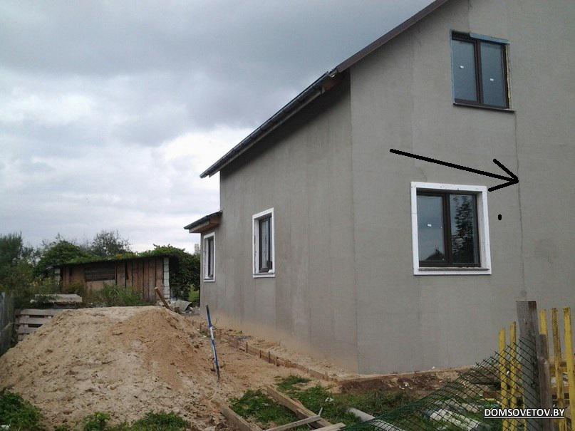

Это я про нанесения декоративки, так разделять! Планирую вертикальные линии короеда, а вот делить на горизонтальные участки что-то не советуют, придется думать.
Краску планирую компрессором распылять тут я думаю проблем не будет.

Подскажите еще, скроет ли короед 2,5 эти полосы???

@wertcar, у меня такие же были. Короед 3,5 правда скрыл все.

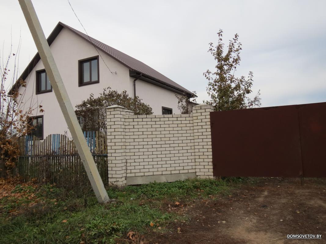

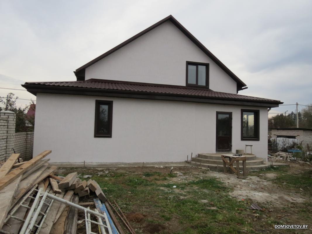

Закончил я с фасадом!!! Делал все сам, от начала до конца. Иногда помогали друзья, особенно с декоративкой, ее наносили целым куском на стену. Угробил я 3 месяца, так как работал на основной работе=( Прожектор ночью=)
Кто собирается и боится делать сам, скажу сразу нечего страшного нет. Я не когда не штукатурил, не красил (только забор помогал в детстве красить в деревне), обычный авто-электрик. Все что нужно я нашел на этом форуме. Есть косячки в работе, но это мои косяки и мне не так обидно=)
Из самого обидного, то что 3 месяца дочь не видела отца=(. Утром ухожу она спит, ночью прихожу, спит=(( а, мы ток родились=(.
