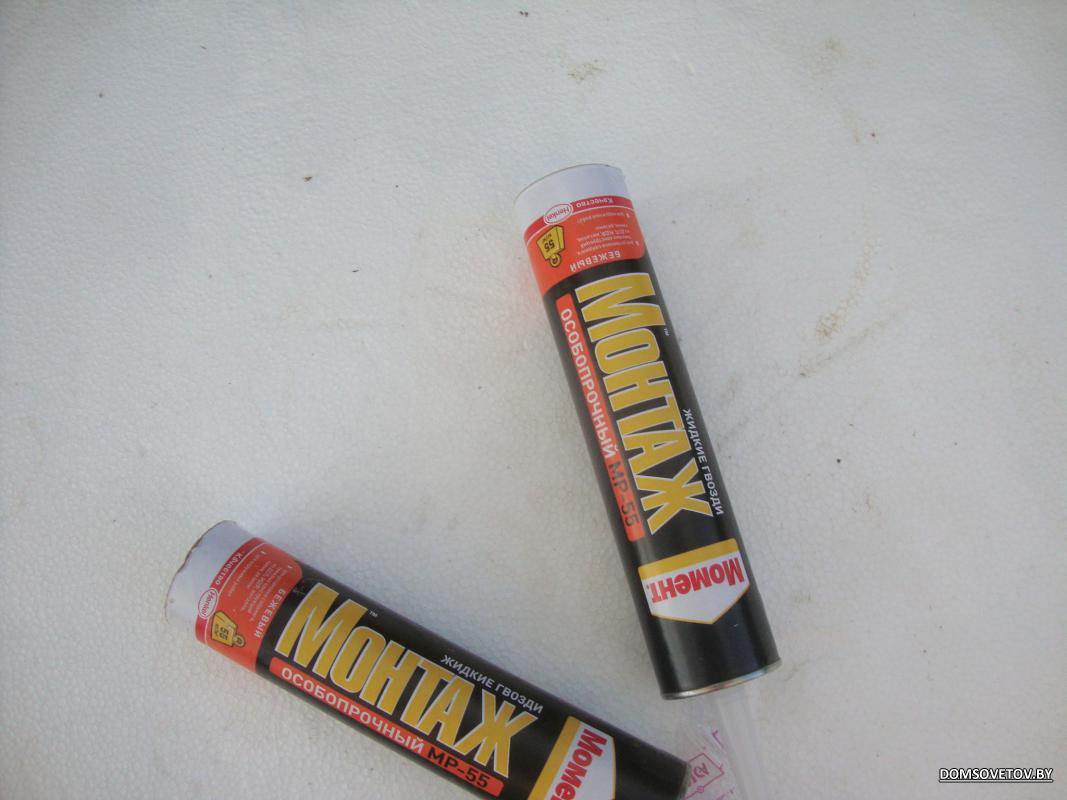

@Kuzbar, монтажной пеной не клей, ее распирает, есть спец.клей как пена выглядит, он не расширяется[COLOR="Silv
Такой клей подойдет ?

Старый 17.08.2016, 21:25   #189 или 270111
Prosto
Регистрация: 28.05.2011
Сообщений: 2,324
Репутация: 32
есть специальный для утеплителя
типа такого http://1platforma.by/catalog/4.8_KLE...rofix_750__ml/

Приклеивает быстро?
