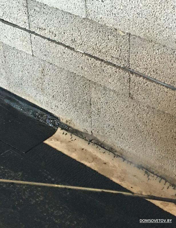

Подскажите. Есть армопояс по Фбсах, внутри песок, подвала нет. Хочу наплавить унифлекс по всему поясу по горизонтали, чтобы потом блоки на раствор положить. Вопрос в том, наплавлять гидроизоляцию на чистый бетон или его предварительно обмазать мастикой?

У меня вообще не наплавляли...во всяком случае я такого не помню...просто уложили и сверху стали укладывать блоки т.к. фундамент был не всегда ровный укладывали первый ряд на бетон, а не на клей и таким образом все ровняли, что бы потом вся кладка ровно шла...

У меня мазали праймером и наплавляли.
Хотя, я думаю, что это непринципиально. Вес стены из блоков (кирпича) настолько велик, что приклеена ГИ или нет, совсем не важно. Не улетит.

Я мазал мастикой и сверху раскатывал гидроизоляцию. Прижал блоками и так оставил до приезда бригады кладочников...
Наплавлять было нечем, да и смысла не видел.

Просто разложить уже будет достаточно, все что более этого уже из разряда кашу масло не испортишь Не знаю как вы планируете делать ГИ по полам, но рекомендовал бы оставить свес гидроизоляции внутрь дома сантиметров на 5. Если решите делать ГИ по горизонту то этот выпуск будет сплавляться с ГИ полов и у вас будет качественно выполненная отсечка любой влаги из грунтов.
такой же замысел по поводу "оставить выпуски")
а так думаю, что можно просто разложить унифлекс, а блоками придавится.

@Dogger, еще бы рекомендовал, особенно если планируете делать качественно и ГИ по полам будет, используйте наплавляемый материал на Полимерном холсте. Его руками порвать не возможно и ваши выпуски 100% доживут до спайки с ГИ полов в целом состоянии

хотел бы я увидеть хоть одно строение, где эти выпуски гидроизоляции потом точно совпали с черновым полом
Это не обязательно, они просто сплавляются с ГИ чернового пола, а он никак выше фундамента быть не может.
