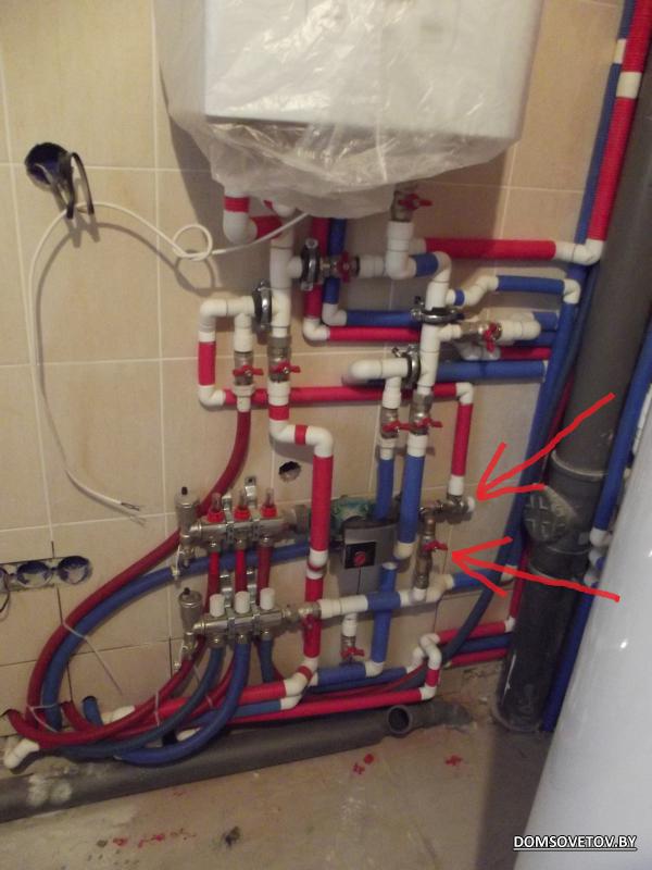

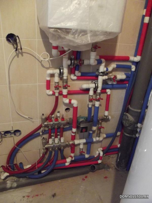

так получилось что мои супер спецы собрали теплый пол без какой либо автоматики управления - кран на пол оборота для смешения и термокран.
хочу понять что мне надо для того чтобы я мог регулировать определенную температуру подачи теплоносителя на гребенку ТП.
как проапгрэйдить мой случай?

@VAR, дайте фото
Старый 28.11.2016, 21:06   #2728 или 277040
Сообщений: 7,160
как то так

@VAR, руки под пресс, как говорится.
Вроде как вижу термостатический клапан на подаче перед насосом. Может, подразумевалась термостатическая головка с накладным датчиком на этот клапан?

@Sas, я дом знаю полностью... даже электрику...))) систему отопления нифига не знаю и человека нанимал с тем расчетом что все сделает и я не буду в это влазить... потом уже понял что зря...
там кран на который термостатическая головка а толку от нее если все это установлено в топочной... пол регулируется краном на пол оборота для смешения и колпачком на термокране
