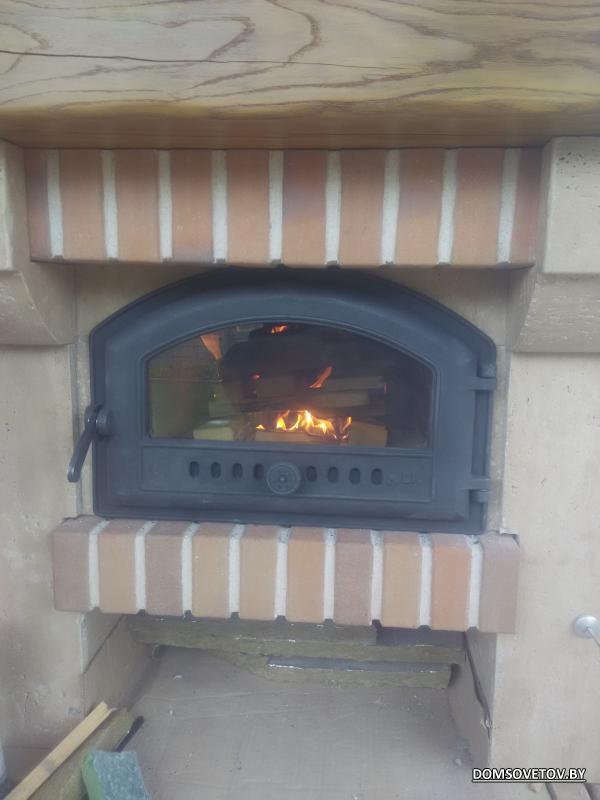

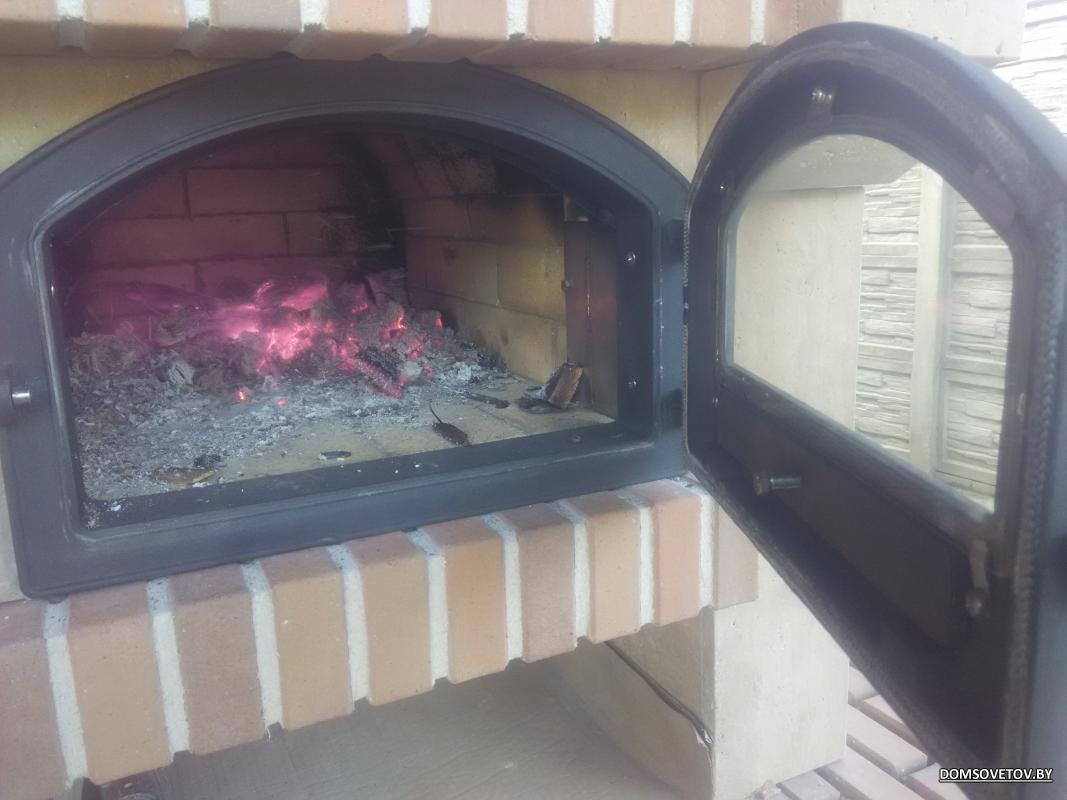

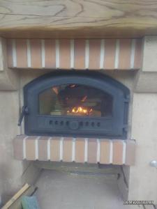

@wilson, вот обычный Китай,герметичный, без всяких щелей.
А вот так она выглядит при правильном конструктиве
Это я к тому что без танца с бубном ни какая щель не поможет продуть стекло.
