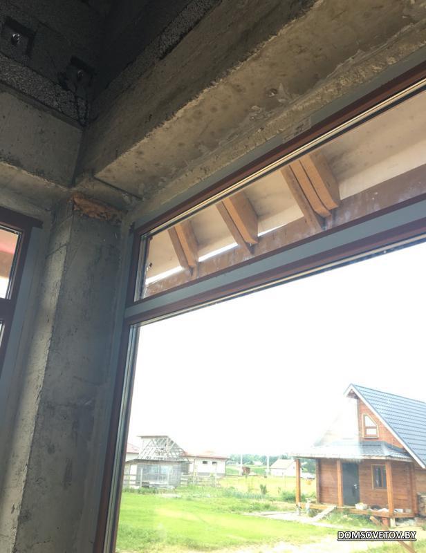

Старый 01.11.2016, 01:07   #58 или 274927
Lama
Аватар для Lama
Регистрация: 05.09.2014
Сообщений: 2,852
Как правильно сделать откосы в моем случае?
Сверху у меня толщина пенного шва порядка 5-6 см, по бокам колеблется от 3 до 4 см. Планировал сверху проклеить ЭППС 5 см, потом сетка и штукатурка. По бокам либо штукатуркой набрасывать эти 2-3 см или тоже через ЭППС. Откосы будут развернутые.
Вроде как вариант имеет право на жизнь, но что лучше делать с боковыми частями: Нарастить ЭППС-ом или набрасывать эту толщину штукатуркой?
Все с кем общался дают противоречивые советы.
Кто-то говорит что если делать через ЭППС то разное температурное раширение у ЭППС и штукатурки и пойдут трещины через 2-3 года.
А если через Эппс, то кто-то советует слой штукатурки по ЭППС потолще, а есть мнение что лучше потоньше.
Короче я запутался. Хотел бы совета, но с толкованием почему так, а не иначе (если возможно).
Старый 02.11.2016, 01:11   #59 или 274984
Lama
Аватар для Lama
Сообщений: 2,852
Никто не подскажет?
Старый 02.11.2016, 09:22   #60 или 274988
Антон-Брест
Регистрация: 28.01.2012
Сообщений: 982
делаете резчик для пеноплекса. Металлическая нить+трансформатор на 36. Режете под углом как вам надо для раскрытых откосов пеноплекс. Клеите пеноплекс на клей к основанию, дюбелите, стеклосетка с клеем, шпатлевка, стеклохолст, окраска.
