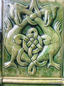

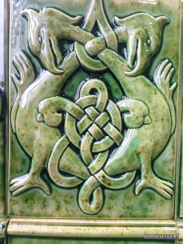

так с медью или медным купоросом?

я то могу найти отличия...
В форме изделия и назначении,отличие. Ну ещё в качестве съёмки и освещённости.А медь или купорос,так можно и так и так.Здесь главное не это,а то,что это уже давно всё придумано.А то,что у Вас что-то получается сделать самому,так это хорошо.Да и дешевле для покупателей...Не бойтесь,ни кто у Вас лавры не отнимет,считайте,что придумали Вы...Успехов...

Сообщений: 5,190
ага...
ну и для зрителей :
медный купорос - это соль меди, а солью глазурь не окрашивается в массе...
солью можно только сделать роспись по черепку или по глазури...
окрашиваются глазури либо пигментами,либо оксидами...
так медь или медный купорос? и отчего коричневые точки? а розоватый оттенок в некоторых тонко прокрытых местах.. это тоже медный купорос?
знаток керамики...
