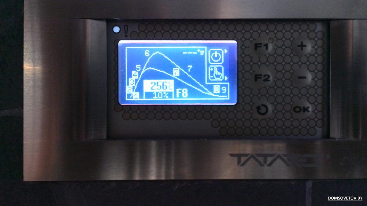

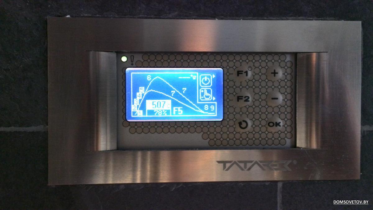

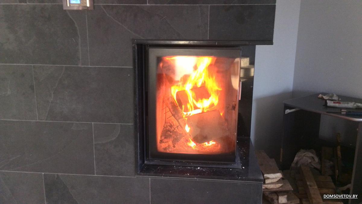

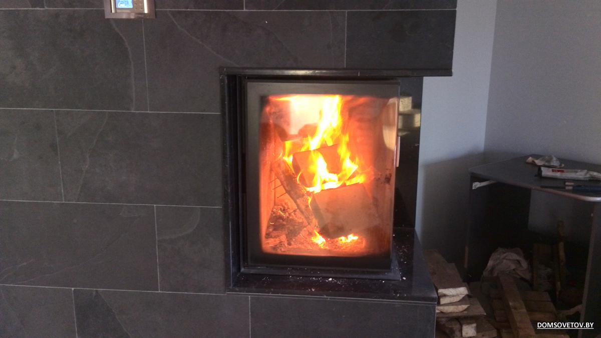

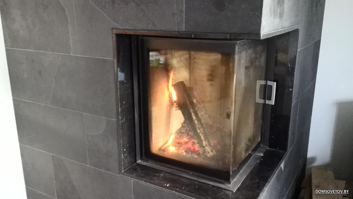

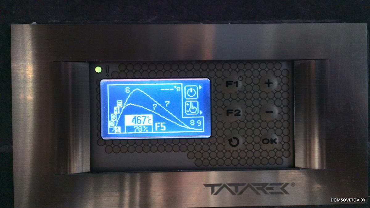

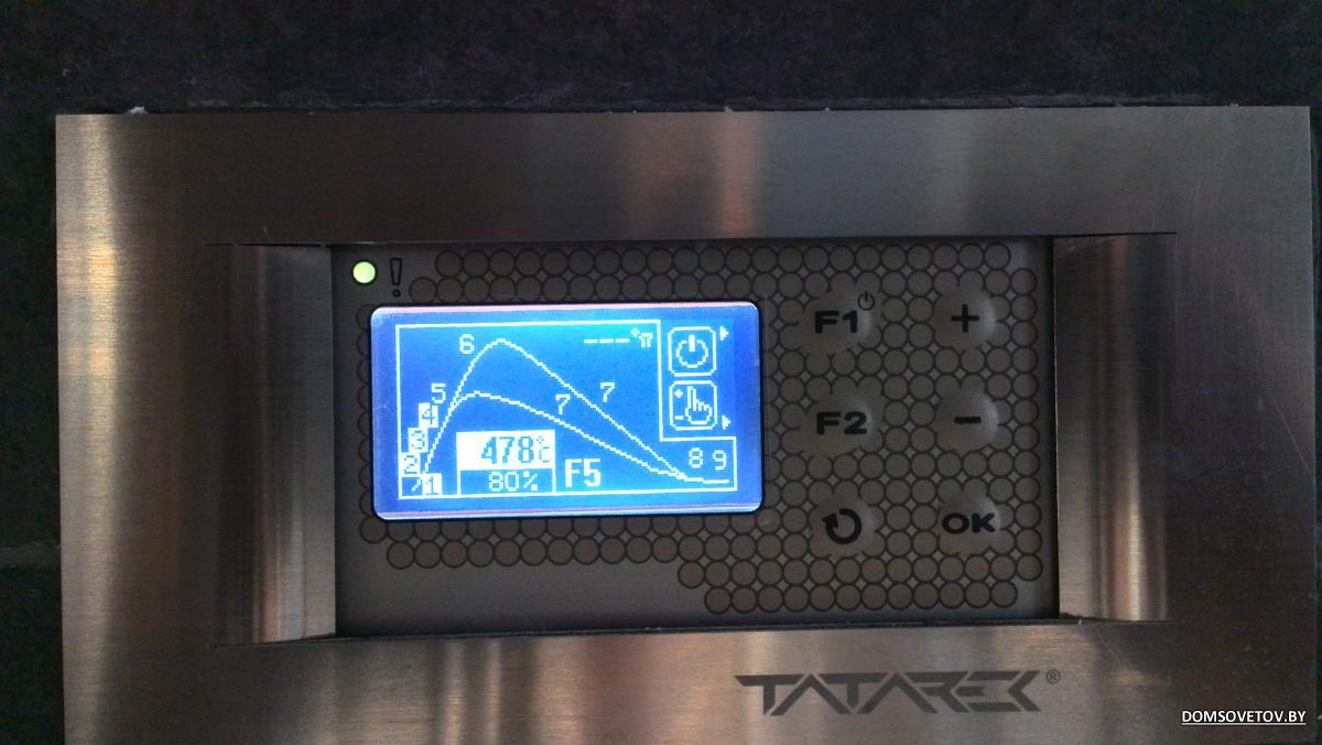

Вот как работает камин с автоматикой.
На экране отображается температура отводимых газов, степень (в %) открытия приточки и фаза и график горения).

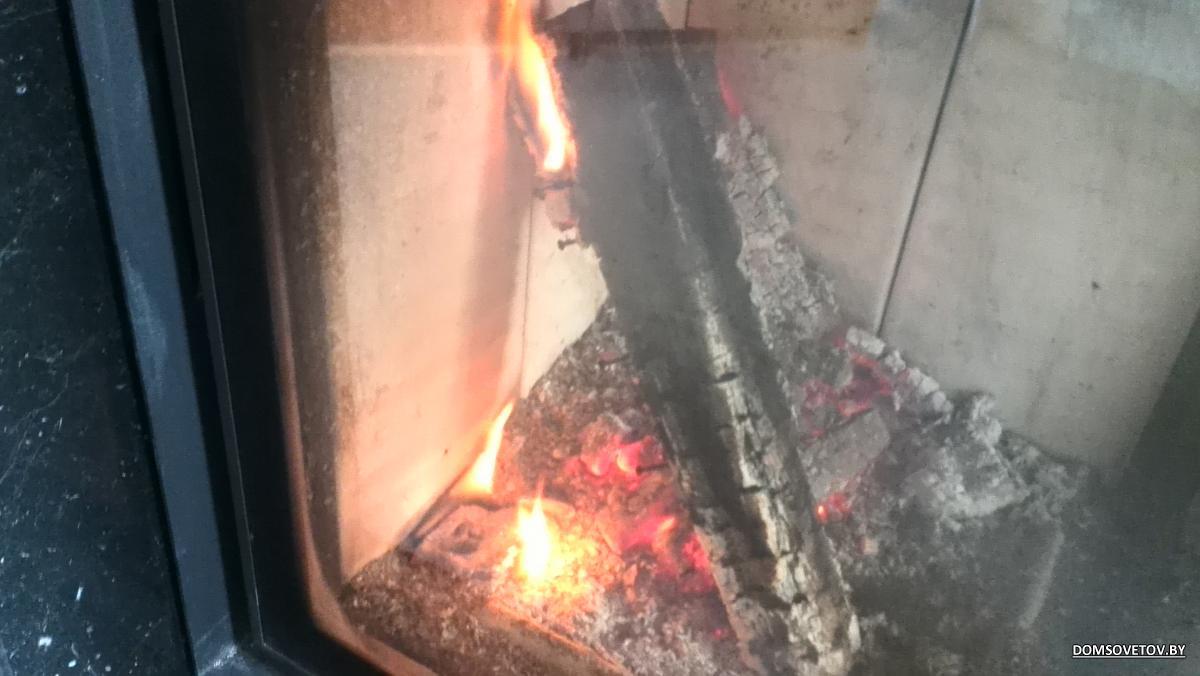

Сразу скажу, что сжигаю всякое г., которое еще пару дней назад мокло на улице.
Поэтому есть небольшая подкопченность топки и стекла. Если раскочегарить топку конкретно, то вся эта сажа выгорает на раз-два.
Итак, поехали...
Фаза дожига (10% - минимальный приток воздуха в топку, меньше уже только 0%, когда доступ полностью перекрыт).
В таком режиме одно-два полена могут больше часа "гореть".
Если топка уже разогрета и требуется лишь чуть поддерживать поступление тепла в помещение, то такой режим - оптимален.
но в любом случае процессом горения и переходом между фазами горения управляет "компьютер".
Разные фазы горения:
Вообще автоматикой камина очень доволен.
Еще раз спасибо Игорю и Илье за отличную работу.

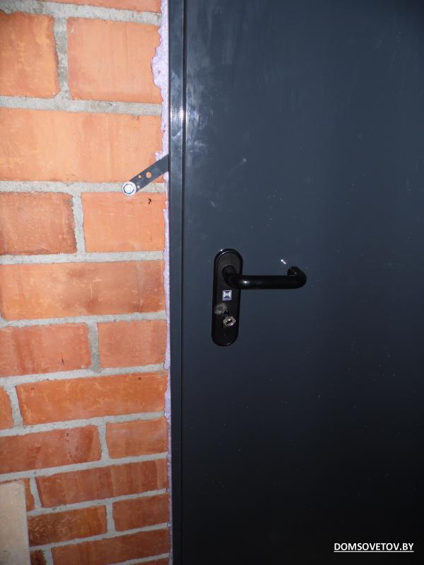

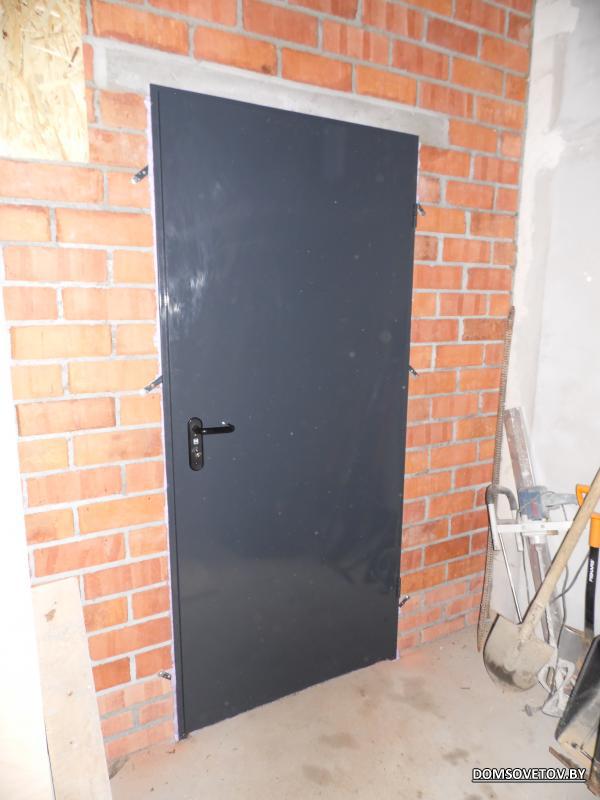

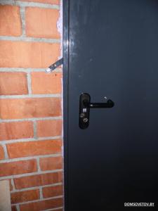

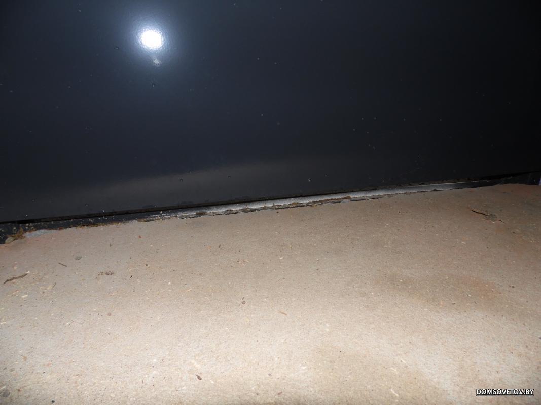

В топочную поставили hormann zk.
Дверь техническая, внутри гофрокартон.
По моей просьбе заполимерили в графит.
Снизу есть щель в 2-3см, но можно полотно укоротить еще на 3см.
Но это если газовщики уже затребуют...
Дверь обошлась в 150, 40 - полимерка в графит, 50 - установка.

Димакратия, на улицу ее можно?
Старый 02.11.2016, 20:14   #3079 или 275028
Сообщений: 6,472
Димакратия, снизу это иней ?
Старый 02.11.2016, 22:40   #3080 или 275056
Димакратия
Аватар для Димакратия
Регистрация: 23.02.2012
Адрес: Заславль/Загорье
Сообщений: 2,521
Сообщение от Kiz Посмотреть сообщение
Нет имхо, но лучше у хёрман уточнить.
