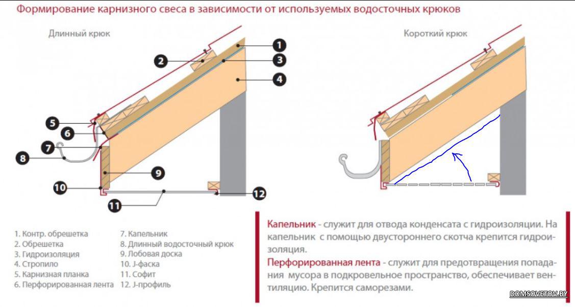

У меня свес кровли - 800мм. Хочу подшить не перпендекулярно стене, а вдоль стропил (на рисунке пометил синим). Планирую использовать короткий крюк для водосточки.
Вижу, что в таком случае нет необходимости в капельнике, в сетке защитной.
Какие еще есть нюансы?
Как быть с j-фаской и j-профилем? Они подойдут обычные или есть специальные?

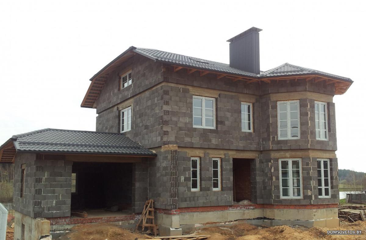

Вот аналогичный проект дома.
Здесь только владелец собирается подшить стандартным образом - перпендикулярно стене, а я хочу вдоль стропил.

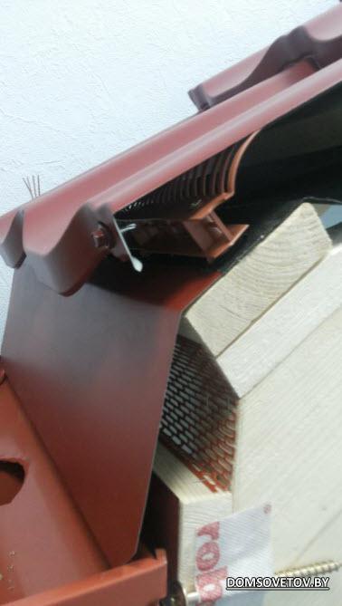

@IT_Prof, если Вас устроит капЕль с подшивы, то можете не доводить пленку до конца стропил и не делать второй капельник

Решил делать такой узел все же:

@IT_Prof, стоять вода будет на пленке при такой схеме((. Даже на фото видно, что пленка почти горизонтально. Выводите пленку на зашивку лобовой доски (все равно же будете ее зашивать металлом)и пусть по ней стекает. У меня навес гаража без пленки, очень хорошо видно что происходит. При определенном соотношении t и влажности реально капают крупные капли. не ручей, конечно, но неприятно((
