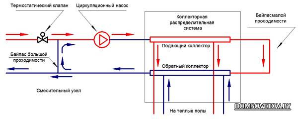

....возможно это еще больше запутает,
но есть схемы для теплых полов и без трехходового.
может такую схему и пытались организовать монтажники?
---------- Сообщение добавлено в 11:33 ---------- Предыдущее было в 11:30 ----------
ссылка на первоисточник - Схема 1
http://infobos.ru/str/598.html
---------- Сообщение добавлено в 11:33 ---------- Предыдущее было в 11:33 ----------
тогда нужно только добовить термоголовку и все дожно заработать без переделки

Peligrin
Аватар для Peligrin
Регистрация: 24.05.2011
Адрес: Могилев
Сообщений: 627
Такой такой.... только температуру подачи в полы хочет VAR регулировать а с этой схемой это сделать в явном виде невозможно. только косвенно
так VAR еще спрашивал как при минимальном вмешательстве в систему сделать что бы теплый пол работал
в этой схеме - можно просто докупить термоголову - и пол скорее всего будет работать

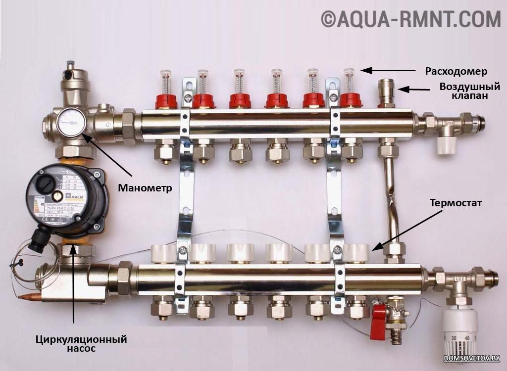

@sergN, схем для теплых полов хренова туча
- начиная с трехходовыми и заканчивая вообще без клапанов,
а некоторые и без насоса (хватает и котлового)
и это только те, что мне попались, когда я собирал свой коллектор,
какая из них лучшая, по видимому нужно решать в каждом конктротном случае
у VAR, судя по фоткам, схема как в посте 2783, судя по описанию для такой схемы - там не хватает только термоголовки
если ему достаточно будет такого регулирования - зачем что то еще городить?
все ИМХО
