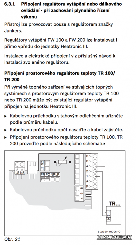

Собственно вот сказано, для полного управления котлом CW100/400, для просто терморегуляции - TR100/200
Интерфейc Heatronic-3

@AlexxXF, контакт 8-9. Есть описание?

Не, не нашел описания. Но видно, что соединяется он тремя проводами, а не двумя. Значит это не просто разрыв/реле, а все же шина данных

Судя по длине кабеля или провода, который вешается на этот самый хеатроник, это физический RS485 интерфейс с дописанными инфой и протоколом обмена данных между контроллером и периферией. По соединению и скорости, требуемой для работы данных с такими шинами, очень похоже.
Т.е. подцепить другой термостат для управления котлом не выйдет. Жаль.

Скорее всего, да. Не могу точно поручиться за свои выводы, но по совокупности некоторых данных я пришел к такому мнению. С одной стороны это проявление лоббизма в части своих же аксессуаров, с другой - разработка устройств таких чтобы можно было создавать масштабируемые решения.
