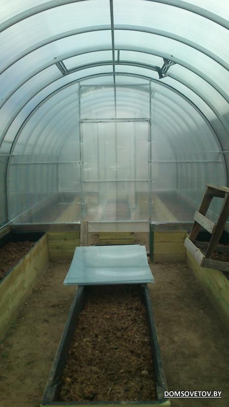

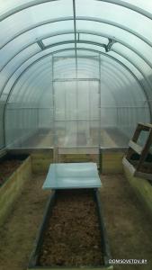

@bullet_fox, у меня грядки пропитаны Сенежем. Самые старые уже года 4 что ли, или пять, не помню уже. Почернели доски со временем, но крепкие, не гниют особо. Еще лет на 5-7 точно хватит, а может и больше, т.к. не замечено, чтобы чернь шла вглубь.
Внутри оббиты черным спанбондом-60, чтобы в щели земля не сыпалась. Высота 45 см. Сами грядки 0,9х4,2 м. В теплице 0,5 м шириной по две вдоль стен, одна по центру, в этой теме есть, в начале прошлого года ставил.

Это у вас по краям ширина грядок 0,5м? А по центру сколько? Удобно или хотелось бы что-то поменять?
