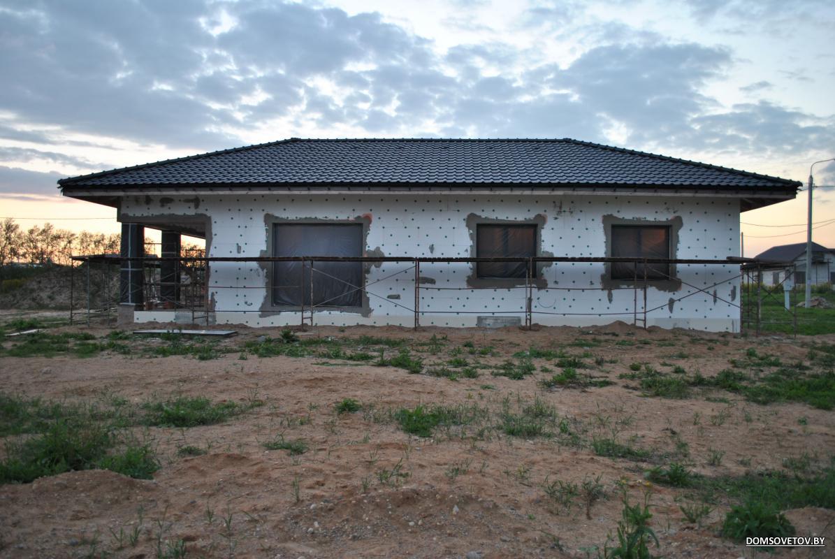

@Юра Добриденев, я не любитель больших лестниц,
поэтому одноэтаж и минимальный цоколь -
вот он -
в эппс -
2 ступеньки.

@Юра Добриденев, но мы ведь обсуждаем конкретный проект, с конкретным конструкторским решением, а не обощенно возможные варианты реализации.
Может их и не корректно назвать армопоясом местами, но этот элемент в проекте есть, а на фото автора нет. Вот об этом речь

не не, я про выступ фасада над цоколем. Этот выступ отводит воду от стыка отмостки и цоколя иначе вся вода с фасада идёт прямо в это примыкание.

@Юра Добриденев, специально делал ровно. по проекту под облицовку клинкером от верха окон до земли
Может их и не окрректно назвать армопоясом местами, но этот элемент в проекте есть, а на фото автора нет. Вот об этом речь
Не смотрел проект, прочитал слово армопояс и монолитная плита. Какой бы проект не был, армопояс в нём не нужен. Вы, ведь не называете пельмени клубникой ?
Ааа, ну тогда понятно, тогда он там нафик не нужен, если почти весь фасад в плитке.
