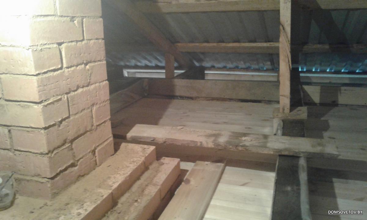

Понял Вас спасибо!! У нас труба в кирпичном дымоходе, на чердаке 50 см короб засыпан керамзитом. ЭТО будет надёжней чем открытый дымоход?

Открытый дымоход и не должен быть, дымоход следует утеплять. Что вы и сделали. Керамзит по слухам дает усадку и гипотетически может заклинить трубу и разобрать на стыке дымоход. Так пугают.
Старый 25.12.2017, 12:33   #8 или 300875
rogivil
Регистрация: 08.09.2015
Сообщений: 153
Ребят вы наверное не поняли, у меня керамзит в коробе, труба в обложен кирпичом, а уже от кирпича пол метра в керамзите
---------- Сообщение добавлено в 12:32 ---------- Предыдущее было в 12:30 ----------
---------- Сообщение добавлено в 12:33 ---------- Предыдущее было в 12:32 ----------
Это фото ещё до засыпки керамзитом и утепления
