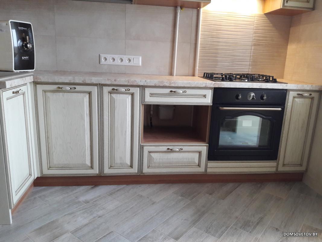

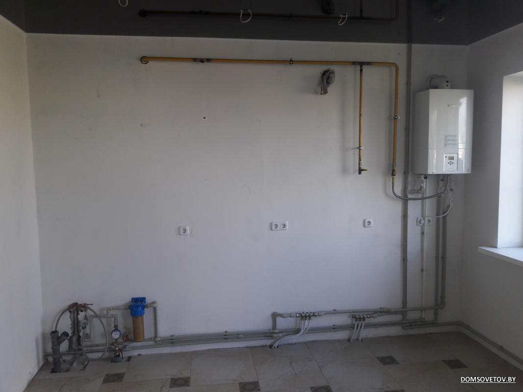

Вот для примера, в Прилуках, микрорайон "Вясёлка" отопление котлом, труб накрутили.......

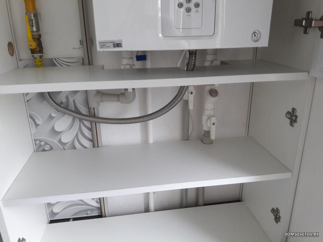

Тут в трубе (слева от поверхности) шланг спрятан

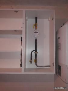

А тут счётчик с краном в нижнем ящике (дом старый, перенесли официально, вчера как-раз газ подключили).

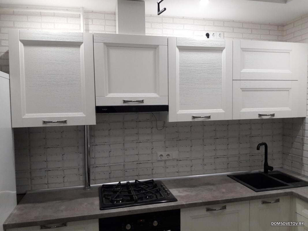

Ну и ...... начало работы
И окончание.....
Установка три дня в одно лицо....
В пенале котёл, на фото только кусочек.

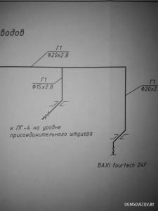

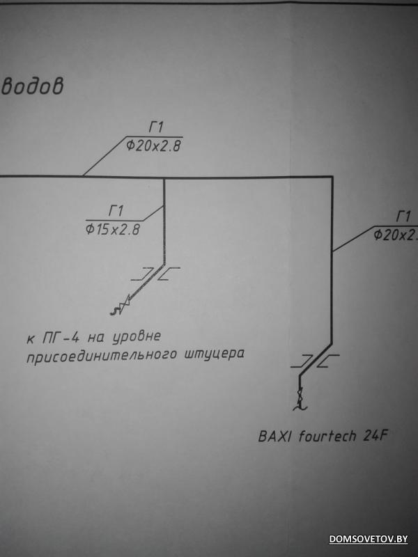

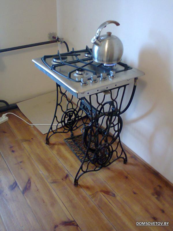

Моя работа (монтаж системы отопления) часто идет параллельно газификации дома. Начиная с 2012 (собственный дом), заканчивая ноябрем 2017 года в Минском районе никаких проблем с вводом газовой трубы на кухню "на высоте штуцера " газовой плиты (примерно 75 см от пола) не наблюдал. Нужно только обратить на это внимание проектировщика газоснабжения, иначе расположит вверху. Привожу скрин из своего проекта.
На этапе приемки комиссией Мингаза газовые приборы должны быть подключены, до кухонной мебели обычно еще далеко, и приходится сооружать временную подставку под варочную панель из подручных материалов. Мне подвернулся стол от швейной машины.
