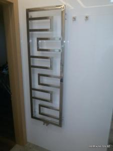

Из последнего: на фото два полотенчика которые красили ржавчиной горячую воду.
Полотенчики заказывались за рубежем, а в середине оказались из черного метала.

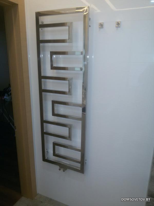

@Сергей 31, да, полотенчик стоит на рециркуляции ГВС. Покупали в Польше, из какого металла - х.з., было написано - сталь.
Вот собственно и он. Какой теперь выход? Полотенчик менять?
