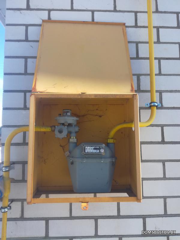

Может кто знает , можно ли защитный кожух (ящик ) для газового счетчика и редуктора сделать из оцинковки самому (на заказ) ?
Нужен совмещённый ящик для линейного редуктора и счётчика газа (правый) со входом трубы в ящик справа , что-то не могу найти. Говорят они есть , но где? Мне проще сделать самому чем ездить по магазинам.
Какие-то требования к ним есть?
Спасибо.

можно. но боюсь будет калечно.
лучше заказать у гибщиков.
входы выходы-похеру-=болгарка поможет.
если счетчик малый-может и электрощит прокатит

Раньше в витебском обл.газе делали. Оттуда мне привозили. Сейчас не знаю. Мне кажется по фиг, сами делаете никто и не поймет.

Делать будет жестянщик знакомый. Позвоню газовикам , спрошу как они к этому отнесутся

счетчик, клапан и прочее ваша собственность за которую вы заплатили деньги и никакой мингаз к этому отношения иметь не может. что касается контроля приборов учета и газообеспечения то проверить их работоспособность и снять-проверить показания здесь отказать им нельзя и сделать это они должны в вашем присутствии. если без вашего присутствия то есть определенная процедура с участковым, свидетелями и составлением актов.
если предположить что счетчик сперли то это все равно будет вашей проблемой а не мингаза. я не установил такой шкаф и жалею. надо поставить ибо мингаз ведет себя нагло. для них нету понятия частной собственности и как ни странно они не знают закона о газе...
кстати есть такие шкафы промышленного изготовления. а раз они есть то и ставить их можно без проблем.

@lёwa, можно. Я сейчас ввожу в дом. Мне все делала фирма, в том числе и повесили ящик на редуктор (счетчик у меня в доме без ящика). Так вот явно видно, что самопал из оцинковки вырезан. Более-менее аккуратно. Фото к сожалению нет, на ближайших выходных если интересно сфотографирую. Уверен, что газовщики не обращают на ящик внимания - есть и есть. Другой вопрос, что стоит он 24р по моему заводской, а знакомый вам дешевле вырежет?
ПС. ящик - оцинковку хочу покрасить, чем? Просто любой краской по металлу?

лирический вопрос-
редуктор.
а что теперь подключают к среднему давлению?
(просто интересно. в деревне начинают газ проектировать)
да. По деревне разведено средним. Подключаемся через редукторы.
