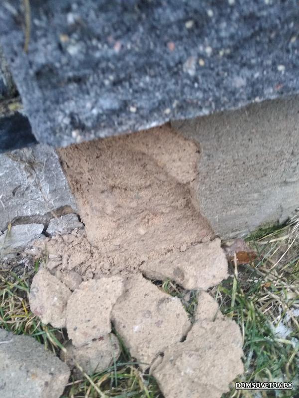

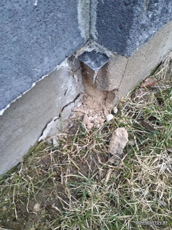

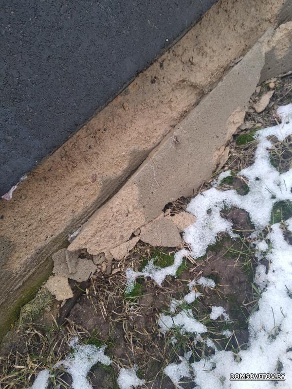

Старый 16.03.2023, 14:49   #14 или 331387
NIG
Регистрация: 15.03.2023
Сообщений: 1
Уважаемые профессионалы, подскажите , что произошло в данной ситуации (см. фото). Фундаменту 2 года . заливали в начале мая 2021, а весной прошлой 2022 года получилась такая фигня . Подождали до лета , дали просушиться и все сколы заделали. А этой весной 2023 года опять все та же картина. даже сколы ,мне так показалось, стали больше. Может посоветуете чем заделать?
NIG вне форума Ответить с цитированием
Старый 16.03.2023, 17:56   #15 или 331389
Makapoh
Аватар для Makapoh
Регистрация: 09.04.2012
Адрес: Варшава
Сообщений: 1,212
@NIG, по фото как-то песка много в бетоне. Молотком разбивается фундамент?
Старый 16.03.2023, 17:58   #16 или 331390
Сообщений: 12,659
кто-то цемент не доложил.
Сейчас только гидрофибизатором обработать, может постоит
Старый 27.03.2023, 13:17   #17 или 331417
mikola
Регистрация: 07.06.2011
Адрес: Ратомка
Сообщений: 1,649
надо влагу убирать - для начала отмостка и гидроизоляция по всей высоте.
