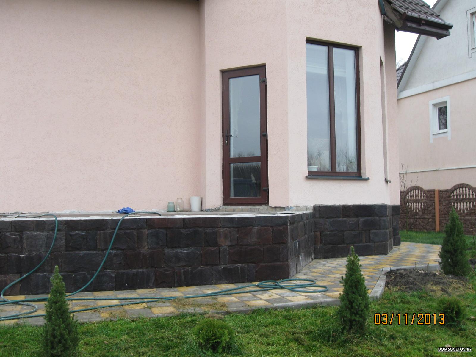

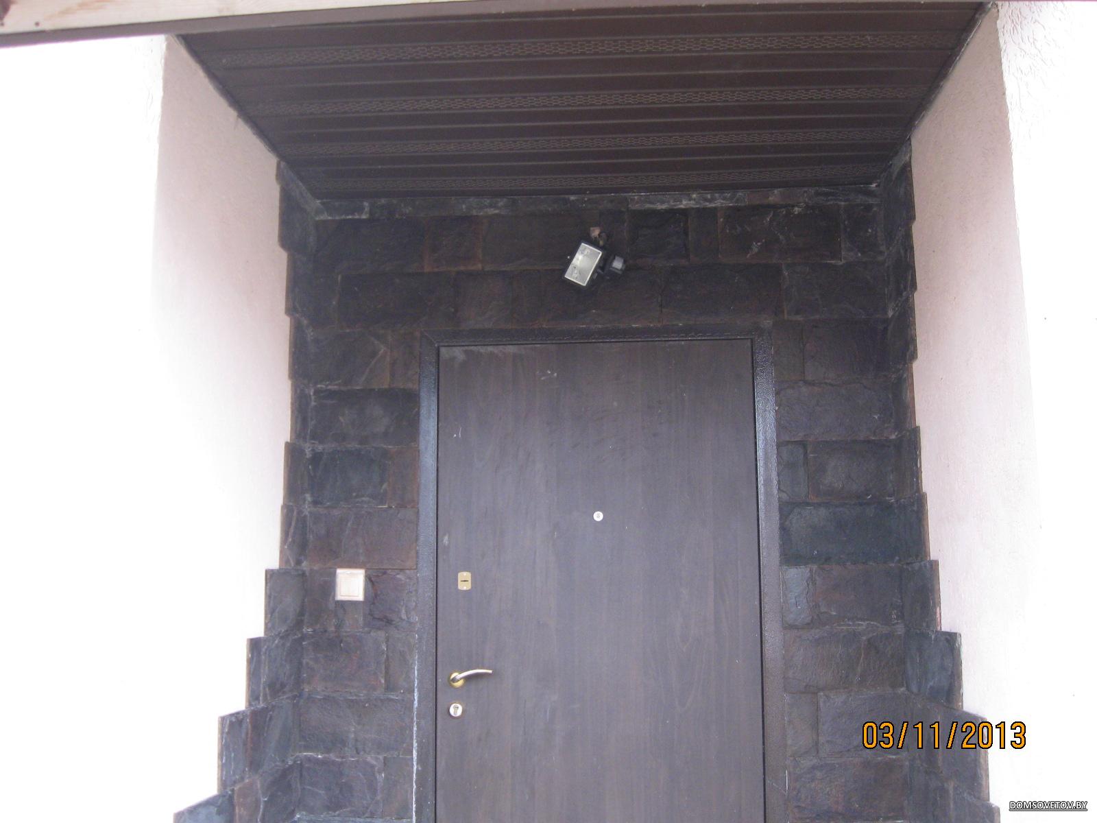

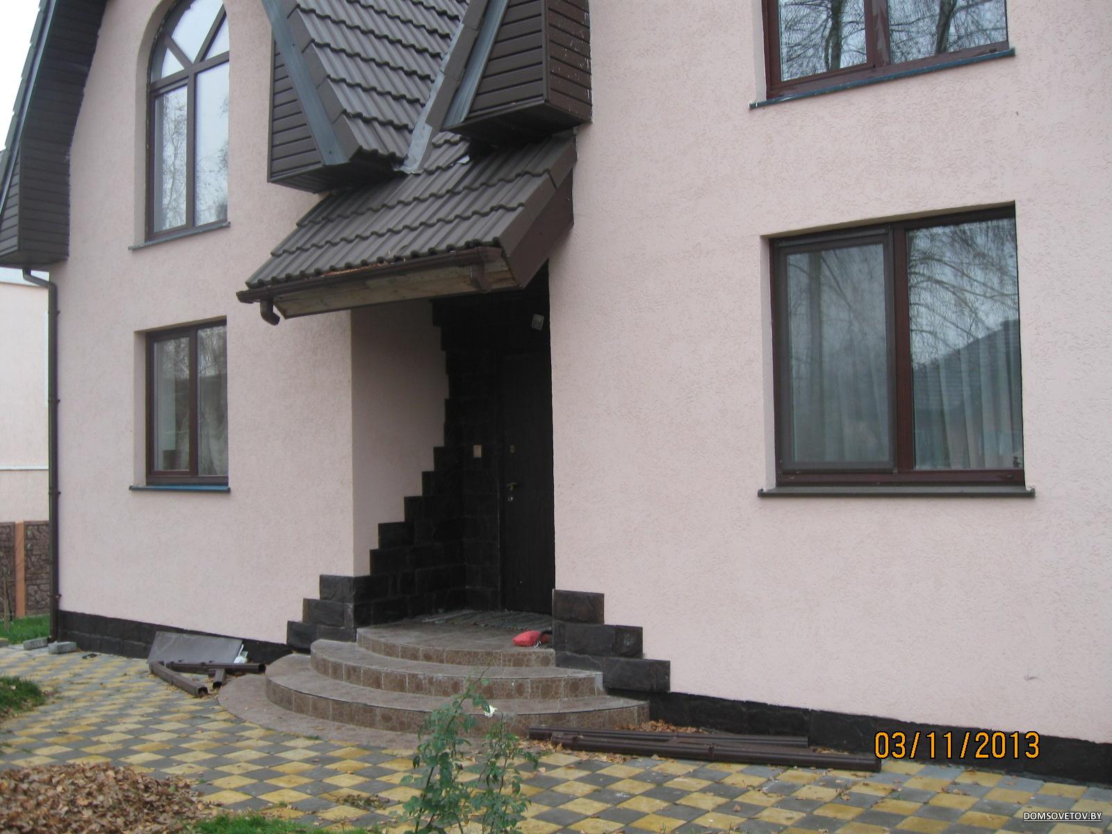

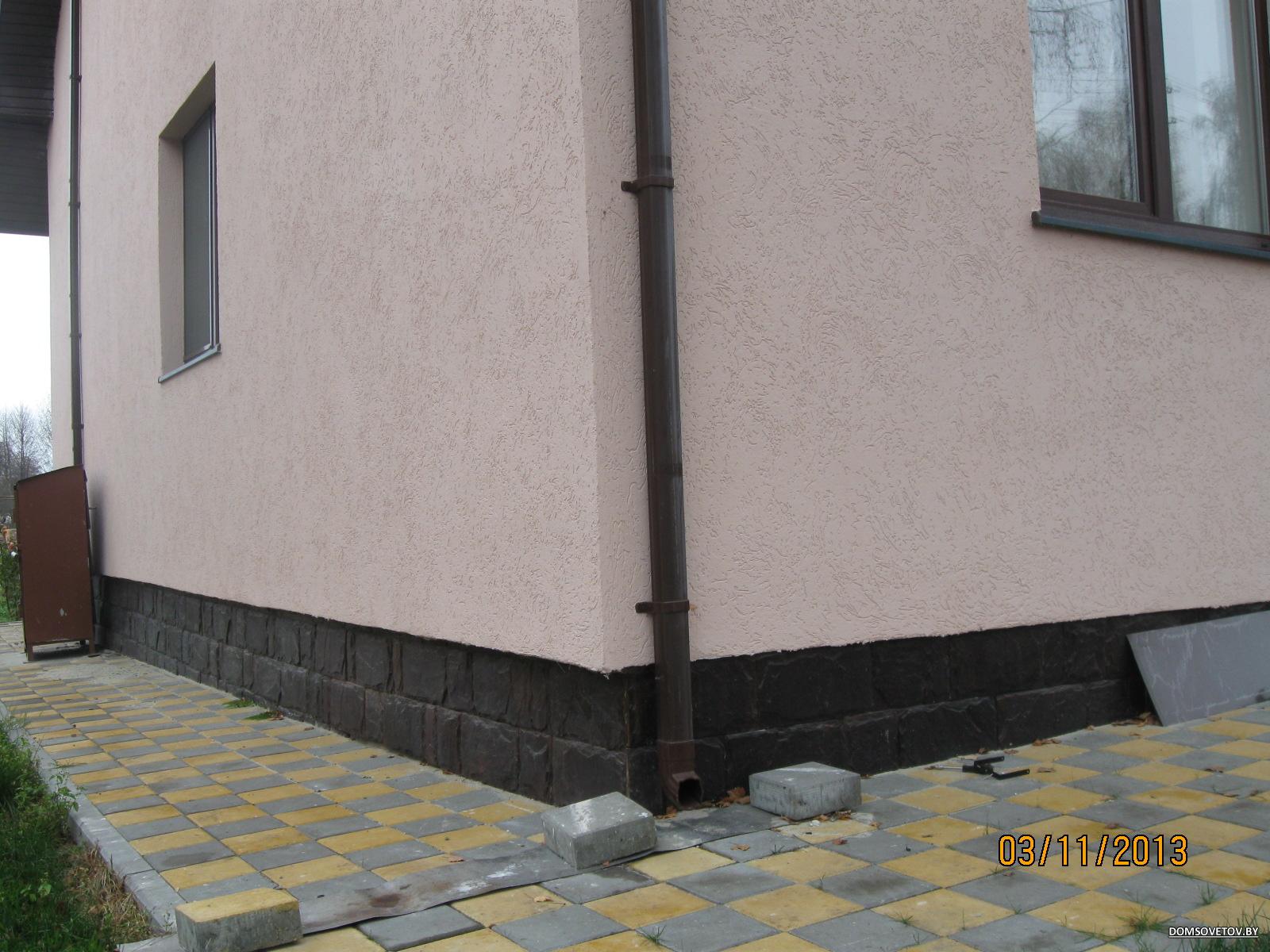

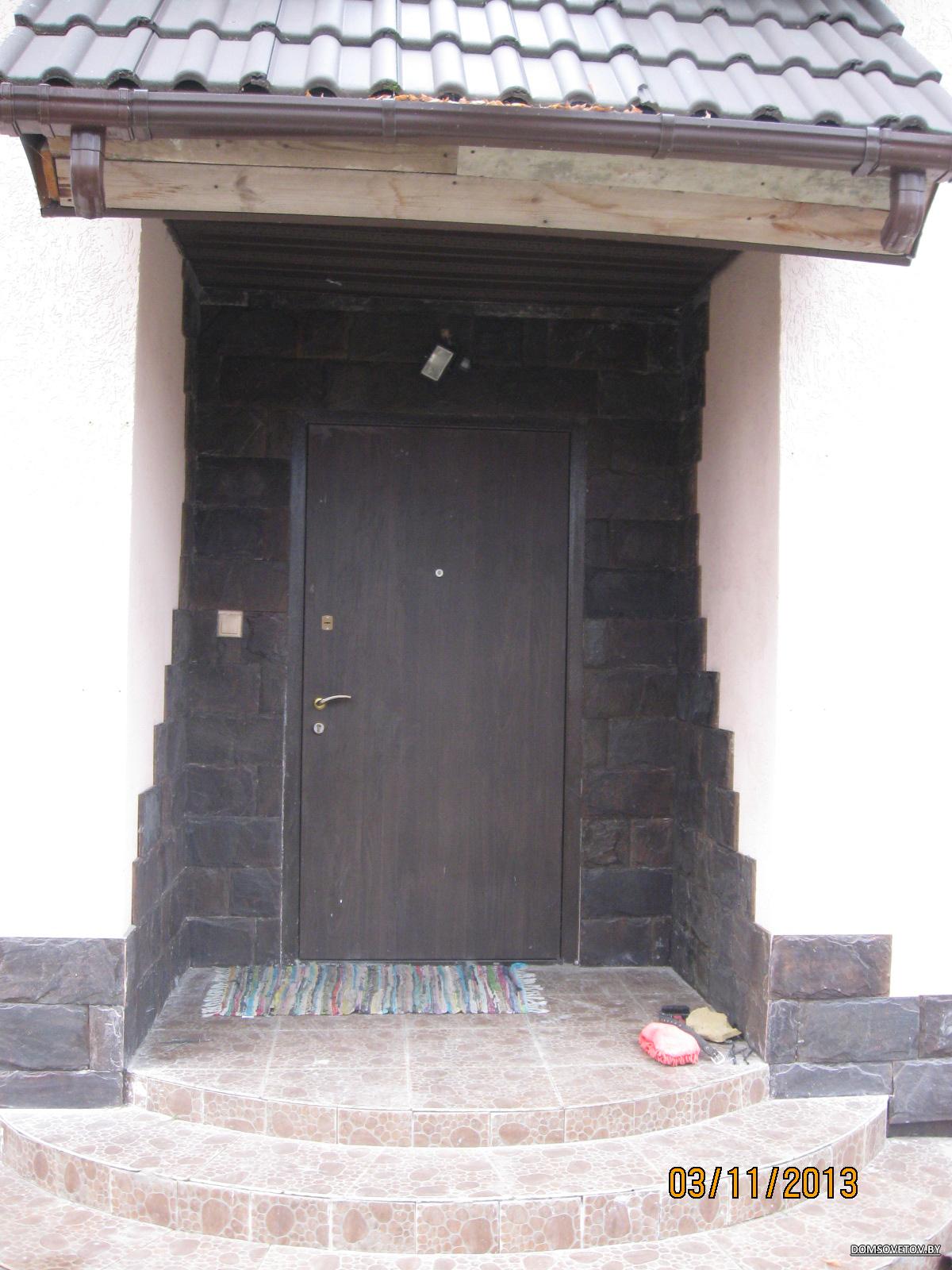

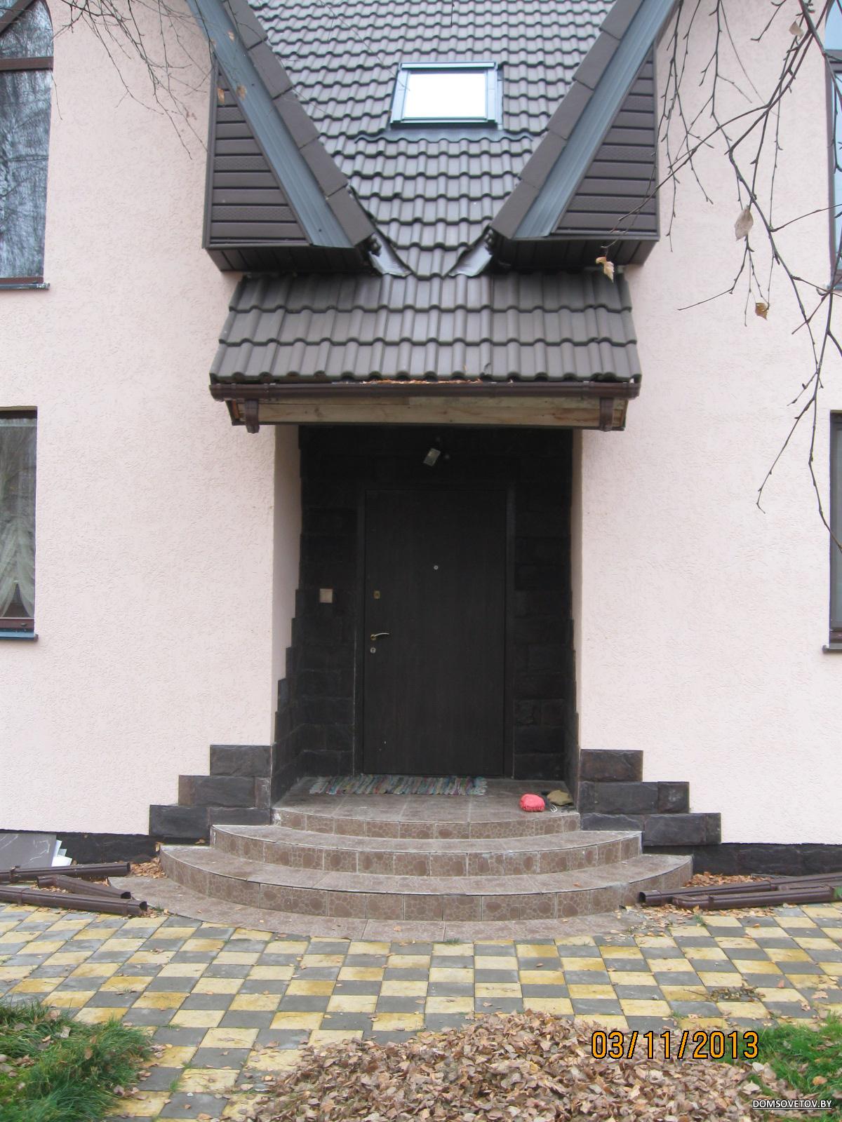

Отделал наконец то цоколь искусственным камнем. Фундамент на утеплял. Предварительно досконально выровнял поверхность клеем. Изначально думал не выравнивать (неровности были до 5мм), но тогда бы было очень тяжело приклеивать камень, контакт его с поверхностью фундамента мог бы быть не полным. По ровной поверхности намного приятней и качественней получается. Ну а больше нюансов вроде и нет. Хотя ещё момент, возможно что камень не нужно ложить непосредственно на отмостку, а делать отступ в сантиметр. Отмостку то я уложил в том году, движения её относительно дома не было, но если вдруг она зимой начнёт подыматься, камень поотлетает/поломается. Ну и фоты:

Сообщение от evg Посмотреть сообщение
Утепление фундамента было? Или прямо на бетон?
Старый 03.11.2013, 11:43   #125 или 162561
evg
Аватар для evg
Регистрация: 13.05.2011
Адрес: Пинск
Сообщений: 1,676
Репутация: 24
Не утеплял, сразу на бетон ). Смысла в утеплении фундамента не вижу, если нет подвала. Утеплил пол и мне кажется достаточно
