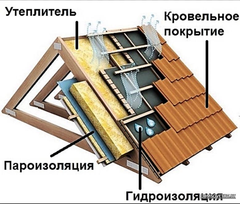

Сообщений: 261
Возникло пару вопросов по утеплению:
1. Чем утепляют обычно мансардную кровлю между стропил? Как выглядит пирог? Какого производителя и утеплитель посоветуете?

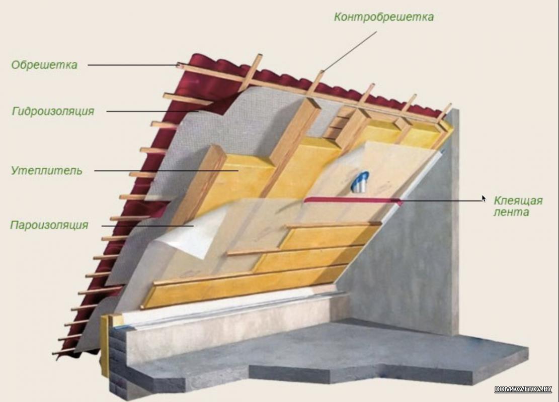

По пирогу утепления мансарды - почитал, посмотрел видео производителей утеплителя (тот же Технониколь)
Везде какая-то хрень на мой взгляд... Предлагают такие решения как оптимальные:
Предлагают после основного слоя утеплителя набить пароизоляцию, а наверх, между горизонтальными брусками, еще 50мм утеплителя и его сразу закрыть гипсом. Это выглядит как надеть свитер, шубу, а наверх еще свитер.
Если так и делать, то пароизоляцию крепить уже после всех слоев утеплителя. Потом набить на горизонтальные бруски обрешетку и к ней уже крутить гипс, чтобы был зазор между гипсом и пароизоляцией...
А как вы считаете?
IT_Prof вне форума Ответить с цитированием
Старый 27.09.2018, 22:32   #459 или 312533
a.yenzh
Регистрация: 18.04.2017
Сообщений: 457
@IT_Prof, смещают пароизоляцию только в целях перестраховки от возможного повреждения при отделке мансарды. Если я правильно понял у вас полноценный второй этаж с фигурным потолком поэтому нет смысла в этом. Я бы в вашем случае делал пароизоляцию после всех слоев утеплителя (изнутри).
