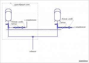

Ситуация следующая:
С соседом на двоих еще до кризиса скинулись и забурили скважину.
Сосед уже живет 3 года, а я же в свою очередь просто пользовался водой прямо из трубы без обвязки.
На сегодняшний день хочу обвязать свою трубу с ХВС.
Поэтому на ваш суд выкладываю схему что уже есть и что я планирую сделать.
У меня и соседа Гидроакумулятор по 100 л.
Смысл в том чтобы скважинный насос накачивал сразу два гидроаккумулятора, и потом включался по мере потребления воды.

Если обратных клапанов нету, то открыв у себя кран вода будет течь и из своего гидроаккумулятора и из гидроаккумулятора соседа.
Оно может и не страшно до тех пор пока не пропадает электричество. Если нет электричества, то всю воду может потратить один и второму будет обидно что ему ничего не осталось.
Но если отдельные схемы мутить, где вода к соседу не перетекает, то есть ли что готовое для управления насосом я не знаю.

ГА в одно место на одно реле. Два водомера и два регулятора давления. Каждый сам себе любимому выставляет давление, а по расходу водички видно с кого сколько денежков за электрику.

Регулятор давления я себе не поставлю, между ГА моим и соседа минимум 30 метров. Поэтому какое давление сосед поставит таким и я буду пользоваться.
Вопрос опять же не будет ли конфликтов при сработке включения насоса сразу от двух регуляторов?
И еще один глупый, нужен ли обратный клапан перед счетчиком воды? (хотя уже купил)

Товарищи гляньте мою схемку
Все ли правильно я указал. Надо ли вообще обратный клапан
пожалуйста, разъясните подробнее по электрическому подключению

Я так понимаю, что @bletter, под регулятором имел ввиду реле давления, а не редуктор.

Я тоже так понимаю, но напрямую подключить насос к двум реле от двух домов недопустимо. Даже пусть будут блокировки от одновременного подключения, тогда сработавшее реле в одном доме, подкачает автоматом напорные баки обоих домов.
---------- Сообщение добавлено в 07:53 ---------- Предыдущее было в 07:50 ----------
@Сергей 31, привел же реальную схему. Для полного счастья еще электросчетчик добавить, чтобы понимать, что делить.

Sas, ignatov Да совершенно верно, я имел ввиду реле давления.
Вот про эти "конфликты" я и хотел сказать, параллельно, теоретически, можно подключить два реле.
Расход электричества будем считать по расходу воды и по паспортным данным потребляемого электроэнергии насосом.

к 2-м реле поставить 2 моторизованных крана. ? (есть электроклапаны работаюшие под давлением..как на газобалонном)
кто себе включил-у того кран и отркылся в накопитель...?
