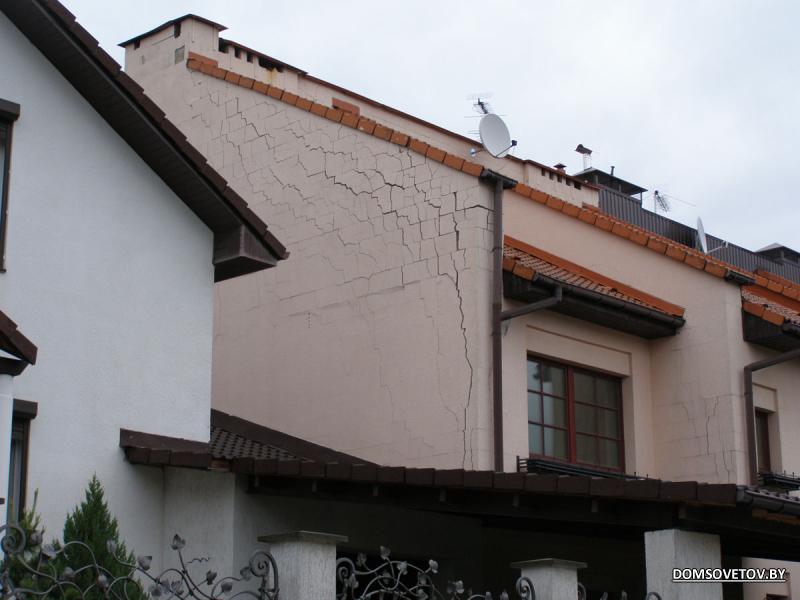

это не деньги на ветер, это единственно верное решение. Иначе вот эта наклонная часть, выполненная из ГСБ простоит пару лет и потребует ремонта. Да посмотрите вы хотя бы в интернетах, что случается с блоком, из которого делают, например, парапеты в домах с плоской кровлей? Посмотрите, что с ним происходит при боковой нагрузке...
Ну чисто для затравочки:
Старый 29.04.2019, 10:43   #128 или 319594
Сообщений: 15,754
@chingachgoock,
плоский каменный фронтон-это каменный , а не губчатый.
мало того это должна быть супер краска по отличной штукатурке
можно посмотреть на дом на Белорусской.
там высотка =осыпается штукатурка с ГСБ.(ваты нету в принципе)

Я сам таких картинок наблюдал много. Даже в живую.
Согласно этой логике все дома с выступающим блоком над фундаментом подлежат скорому разрушению. В моей кладке в выступающей части планируется 13 рядов. При этом каждый следующий ряд будет выступать над предыдущим всего на 6 см. Этот узел просто надо просчитать. А то что Лама имел ввиду жб каркас с заполнением - это не нужные сверх траты с не нужной сверх надежностью для любого частного дома. За исключением сейсмических районов. Пояс по верху еще куда ни шло. Это я тоже просчитаю. Ценю вашу заботу.

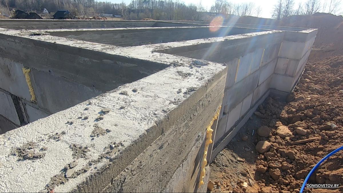

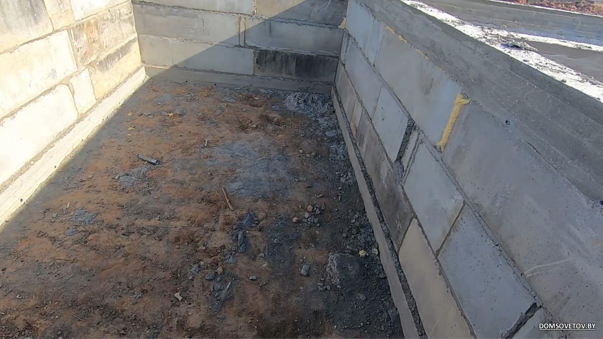

Смотрите какой бункер)
Осталось только 2 больших окна прорезать и все, бинокль готов)
