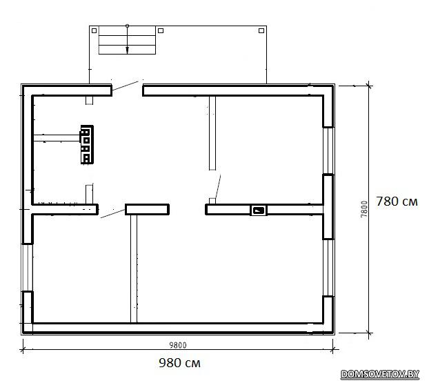

Дом по фундаменту 980см на 780 см, по длинной стороне в центре несущая стена. Стены блок Д500 300мм + утепление. полы по грунту. Перекрытие монолит 180мм толщиной. Далее мансарда:наружные стены на 150 см по высоте, по центру 270 см и двухскатная крыша из металочерепицы. Грунт песок.
Если грунт брать самый плохой с несущей способностью 1кг/см2, то под подошвой 60см на 1 погонный метр несущая способность 6 тонн. Собирал примерную нагрузку от дома по внешным стенам получилось 2,5 тонны на погонный метр, по центральной 3.3 тонны на погонный метр.
План фундамента и мансарда
[url="http://www.domsovetov.by/imagehosting/2019/03/03/86215c7bcd6d2a4d2.jpg"]

Все проверил, подушка толщиной 30 см, шириной 60см, армирование 2 слоя по 3 прутка 12 арматуры. Вверх лента 30см шириной + вверху армирование 2 слоя по 2 прутка. Так думаю хорошо будет? Всем ответившим СПАСИБО

Коллеги,
прошу вас рассказать, что потенциально ждет меня:
ситуация:
перепад земли - 1 метр на 18 метров (справа верх налево вниз)
копал ручным способом, изначально делал 5 ступеней по 20 см. Оказалось, пока заканчивали - собралась верховодка и в день, когда закидывали арматуру и заливали в землю нужно было до этого высосать воду и вынуть грять оттуда.
что сделал неверно: не проконтролировал, что выдержали ступени, т.е. по итогу бетон залит под углом к горизонту.
Какие последствия? Нужно ли что-то предпринимать?
Чуть деталей - по дому: фундамент 40-45 см шириной (на рисунке - жирные линии)
Дом - ГСБ 40 см, 1 этаж, кровля металлочерепица.
Classic вне форума Ответить с цитированием
