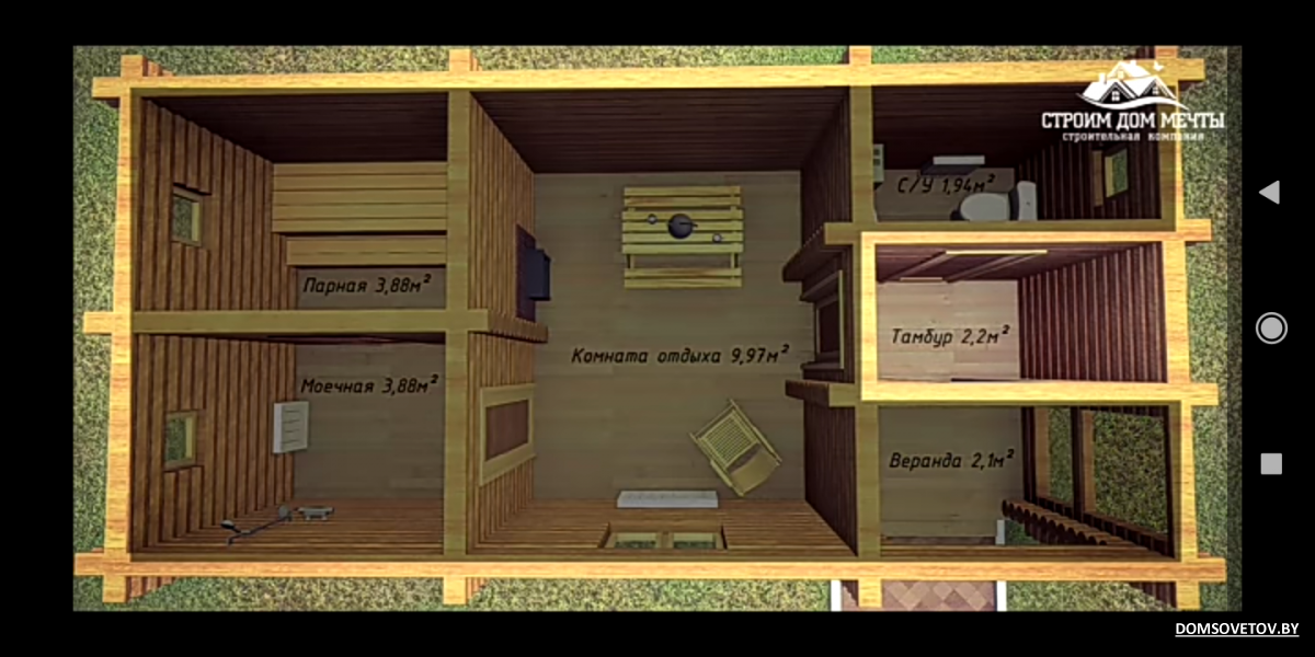

Имеется бур ТИСЭ , поэтой же технологии хочу залить фундамент под баню. Р-р бани 5 на 7.7 м , из КБ блоков. Но вот несколько вопросов мучают.
На какую всё таки глубину бурить сваи??? Достачно ли 1300 мм от уровня земли до низа расширения ?? Почва суглинок , глина (живём возле Ракова)
Перегородки думаю ставить на армированную стяжку , т.к. вес у них небольшой , за исключением где печь будет , но это отдельная тема. Или под них лучше тоже фундамент на сваях....??

@sergN, Я не знаю чем эта приблуда вас огорчила , но не суть.
Предлогаете пробурить сваи только на углах ????? Не-е это не помне.Или я не так понял?
Есть у меня обычный самодельный бур , которым раньше под террасу делал дырки за 15-20 мин/шт. , а уже расширение бурил той прибрудой ^.
На данный момент меня интересует другое --
1. Промежутки между свай (планирую 1.7 -- 2 м)
2 глубина ( 1.3 -- 1.4 м)
3 фундамент под перегородки , делать ленту на сваях , поставить стены на стяжку.......
Кстати ростверк планирую 30 Шир. 40 выс.
Планировка вот такая , немного адаптированная размерами под себя

Старый 01.09.2019, 10:40   #675 или 322047
Сообщений: 15,703
свам на всех "углах." "перерубах".
под дом сваи шагом 2метра .
а так -всё верно.
арматурный каркас наверное хватит Д10 в 1 проход (ну этава , 4 штуки в квадрат...как это обозвать..склероз с утра)
бетон м300 . (мне под навес самомесом лили-2-3 куба не повезут же миксер. но был графий и песок , что тоже как-то недешево. хотя куплен по халяве.)
опалубка- доски + целофан и баллон пены.
"проблема" свай-осыпание . я вставлял ац трубы =тут зависит от грунта.
