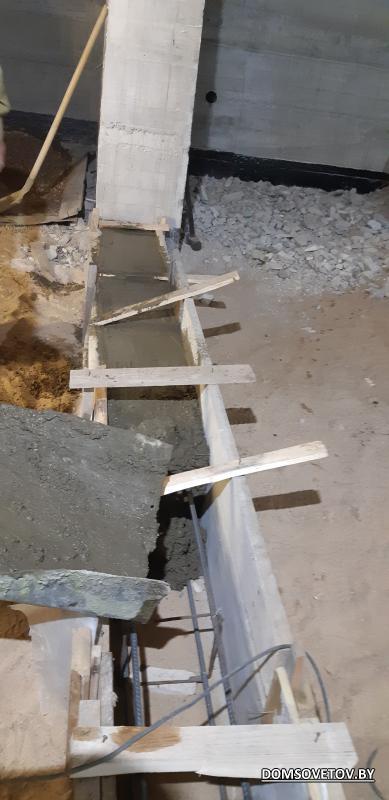

Тоже вот собираюсь стяжку сделать, залил полоски под перегородки. Не знаю только как армировать стяжку эту, картами или вязать.

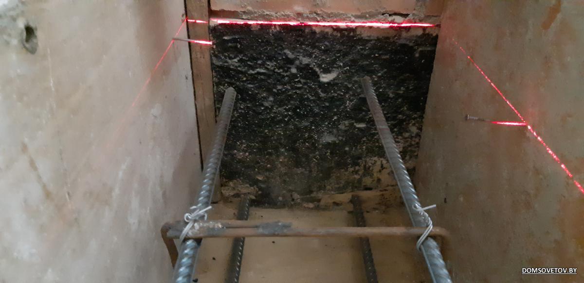

А как их заливал? Какая у них толщина?
Старый 05.10.2019, 13:20   #833 или 322564
Сообщений: 4,047
выставлял опалубку, арматуру и заливал. толщина примерно 30 см. Но это у меня под стенку в кирпич полнотелый

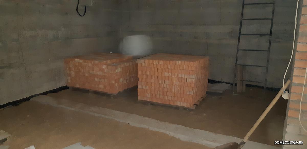

@polyzadumchivy, а сам фундамент ленточный?) какой глубины заложения?
Черновая стяжка на эти полосы будет опираться или нет?
Старый 05.10.2019, 19:50   #837 или 322570
Сообщений: 4,047
@Korvet068, собственно говоря это и есть стены фундамента. На фото отметка -2500 Они в песок идут на 30 см и там бетонная "пятка". Стяжка будет внутри полос и примыкать к ним. На одной из полос лоханулся с высотой и чтобы нормальное примыкание было пришлось резать бетон. То еще удовольствие.

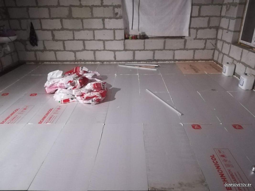

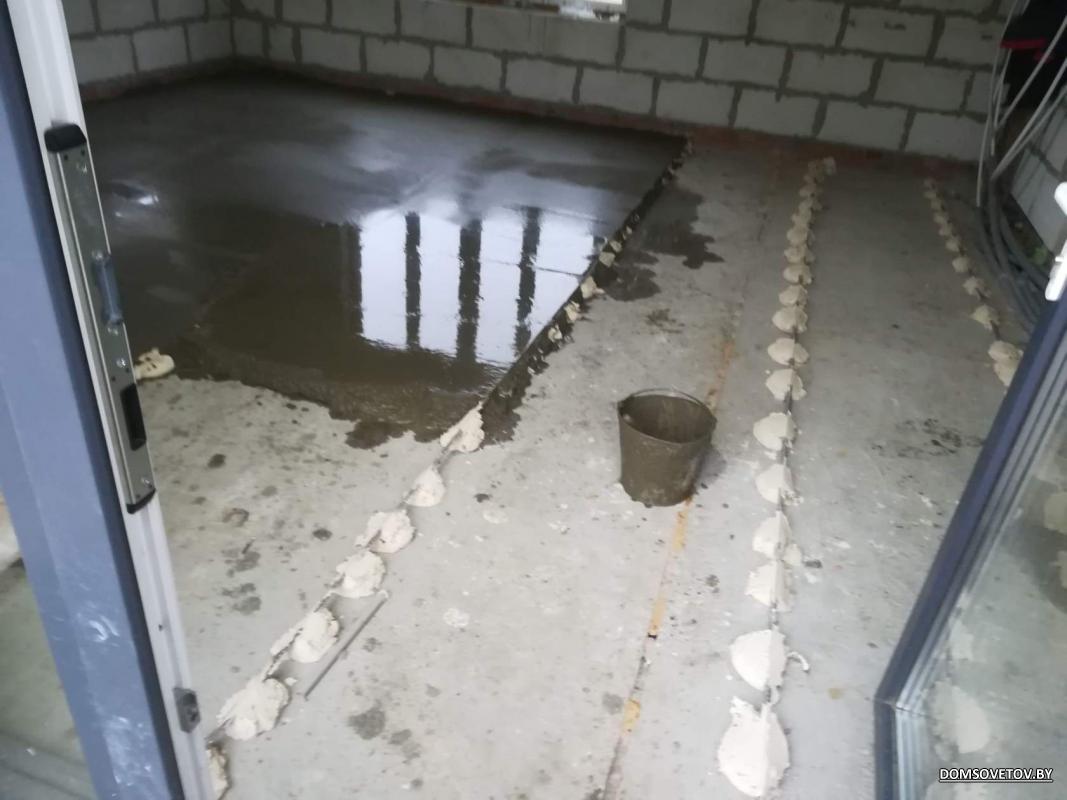

@Korvet068, я лил по плитам выравнивающую стяжку. после - эппс на плиточный клей и чистовую.
Так будет правильно...
---------- Сообщение добавлено в 09:58 ---------- Предыдущее было в 09:49 ----------
Здесь перепад был не большой - просто растягивал длинным правилом без маяков. Эппс клеил сверху на плиточный клей, предварительно ободрав гладкую поверхность щеткой по металлу. Все стыки эппс пропенивал.
---------- Сообщение добавлено в 09:59 ---------- Предыдущее было в 09:58 ----------
под тонкой стяжкой пол будет хлюпать. Со временем - развалицца
