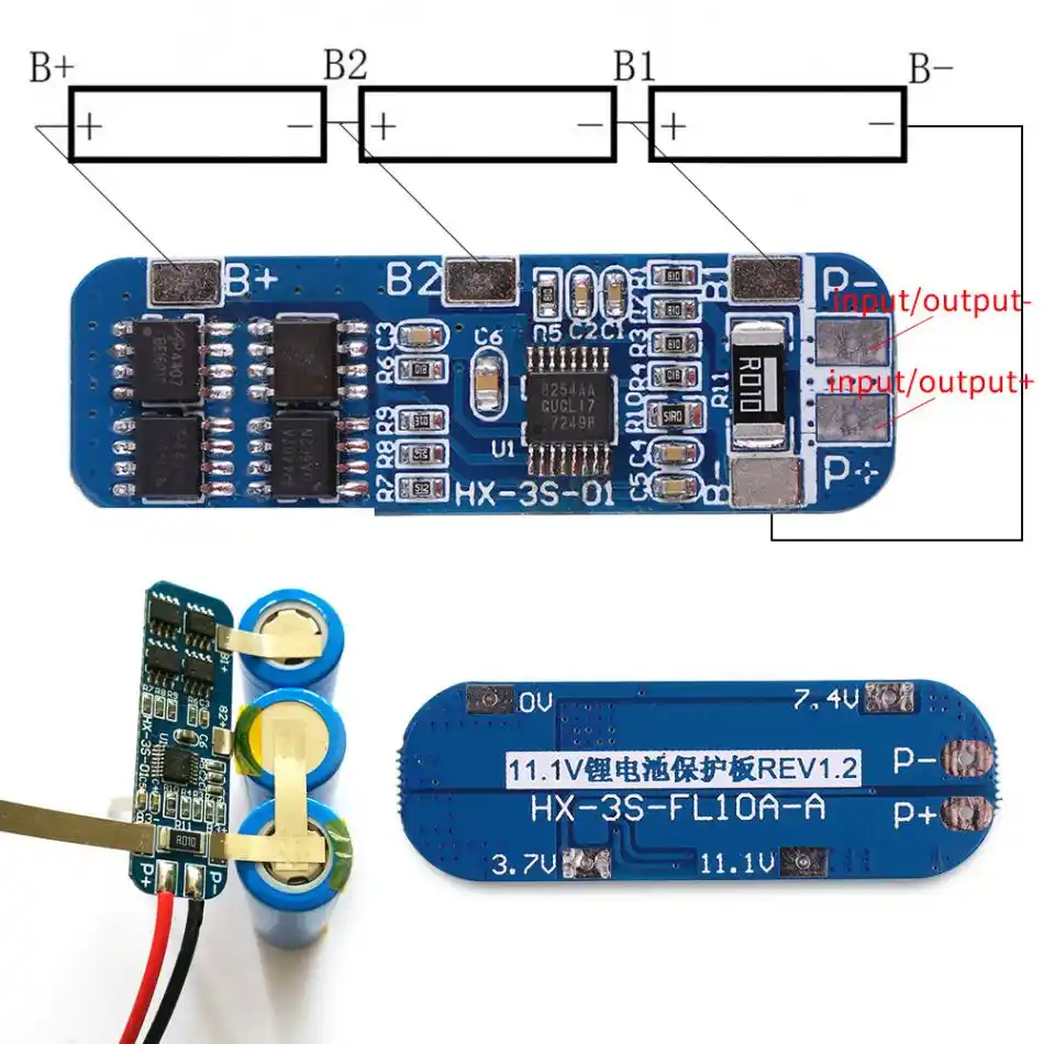

мне в этой схеме только одно не нравица - заряд акб после длительного отключения чрезмерно большим током. ну и защиты от переразряда нет.
имеет смысл взять литиевые банки с платой контроля и защиты
