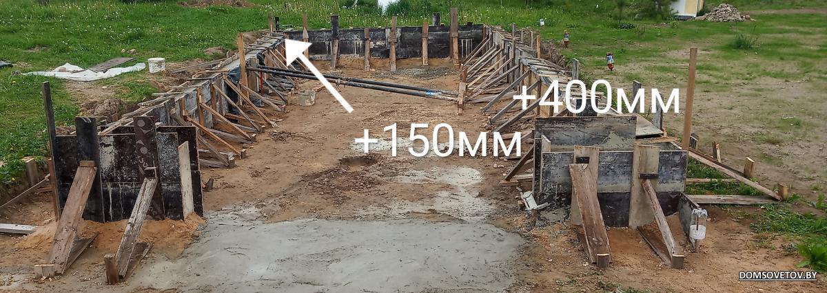

Залил фундамент под гараж. Перепад высот относительно уровня земли такой --- с тыльной стороны + 150 мм , а вот со стороны заезда + 400 мм.
Что посоветуете ,
1. делать уровень пола на уровне фундамента (ещё лучше чуть выше ....) , Но, бляха муха , кажется высоковато...
2. Сделать стяжку ниже уровня фундамента сантов 15-20.? Но боюсь что эта часть фундамента будет сыреть из нутри , т.к. гараж будет холодный , но возможно появится буржуйка ...... В общем как быть?
Ну и на закуску --- осталась приличная куча отходов от строительства дома в виде кусков КБ-блоков,ГС-блоков , отходы плитки керамической керамогранита. Что и как можно использовать в виде обратной засыпки. Засыпать порядка 40 см не считая стяжки
Поделитесь опытом и знаниями.
Спасибо.

Сообщений: 15,415
газик пористый. для свободной засыпки годится всё что не гниет. а вот для нагружаемой-только безусадочные материалы.
с уровнями не вкурил...пол можно отсекать технониколем с бортов. снизу николь самособой. ну те гидроизоляция должна быть . а уж полы как лить по отношению к стенам- -как выезжать удобнее. так и лить.
