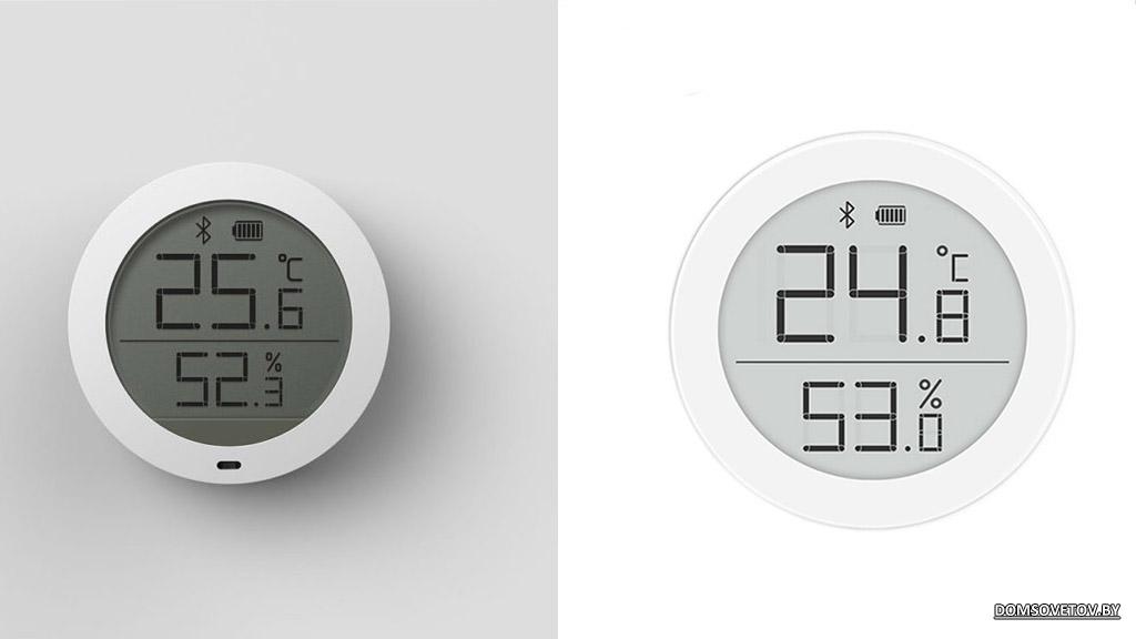

У Xiaomi есть отличные датчики температуры и влажности с дисплеем на электронных чернилах (e-link). Попробовал вместо штатного шлюза подключить сразу к Raspberry Pi. В принципе, все получилось без особых проблем.
Подробности здесь - http://lock.3dn.ru/news/podkljucheni...2020-10-02-194
На алиэкспрессе стоимость таких измерителей около 15$. Также существует более ранняя версия с LCD-дисплеем и чуть меньшими размерами (на фото слева):

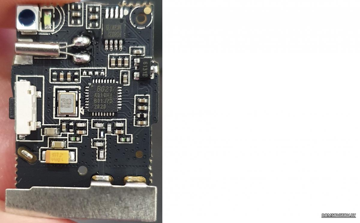

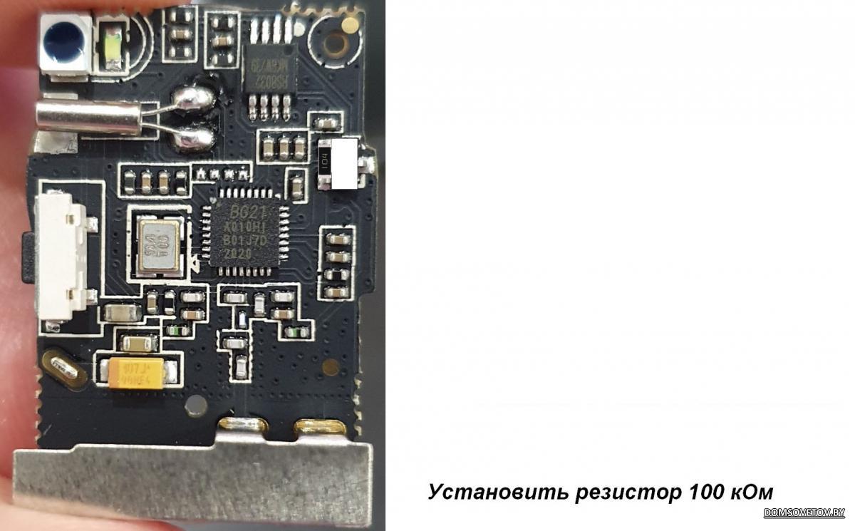

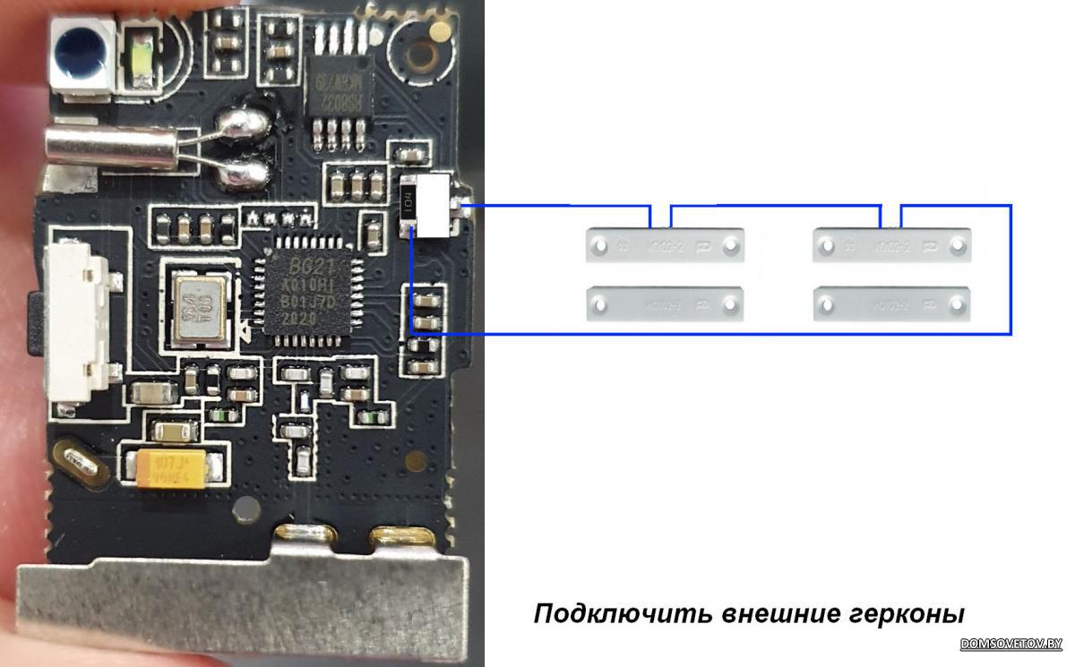

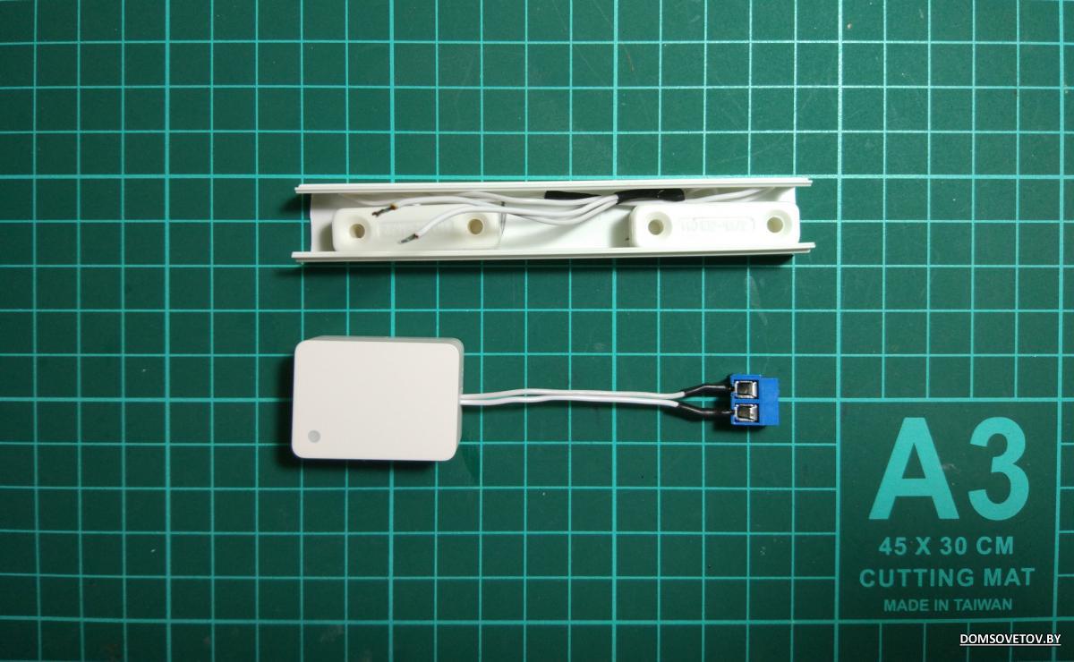

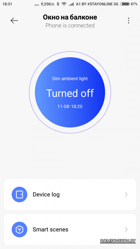

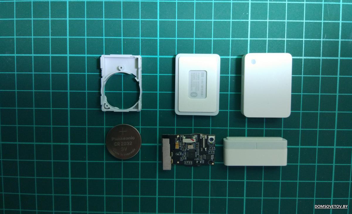

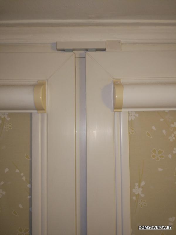

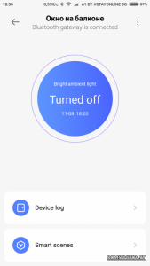

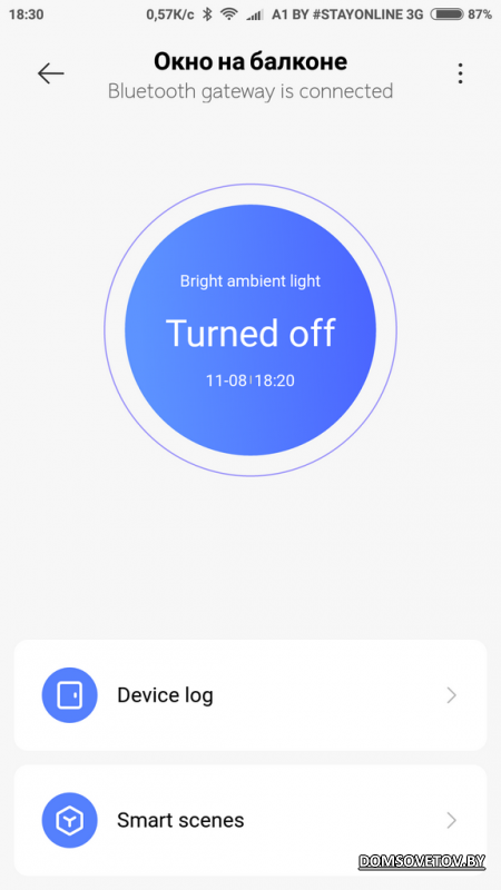

После датчиков температуры и влажности Xiaomi опробовал новые датчики открытия окон и дверей. В отличие от предыдущей версии вместо протoкола ZigBee используется Bluetooth Low Energy. Кроме основной функции датчики имеют детектор освещенности, что при необходимости позволит реализовать несложные сценарии по управлению освещением.
Так же особенностью этих датчиков является то, что вместо геркона в них используется датчик Холла. Кстати, датчики пришлось немного доработать, что бы контролировать одним датчиком сразу две створки окна. В качестве примера доработка датчика на предмет подключения внешних герконов и его установка на балконном окне:
