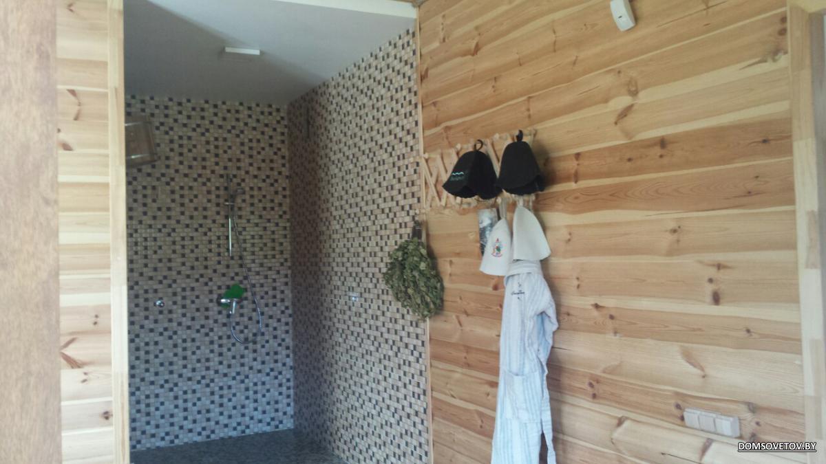

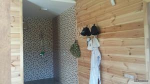

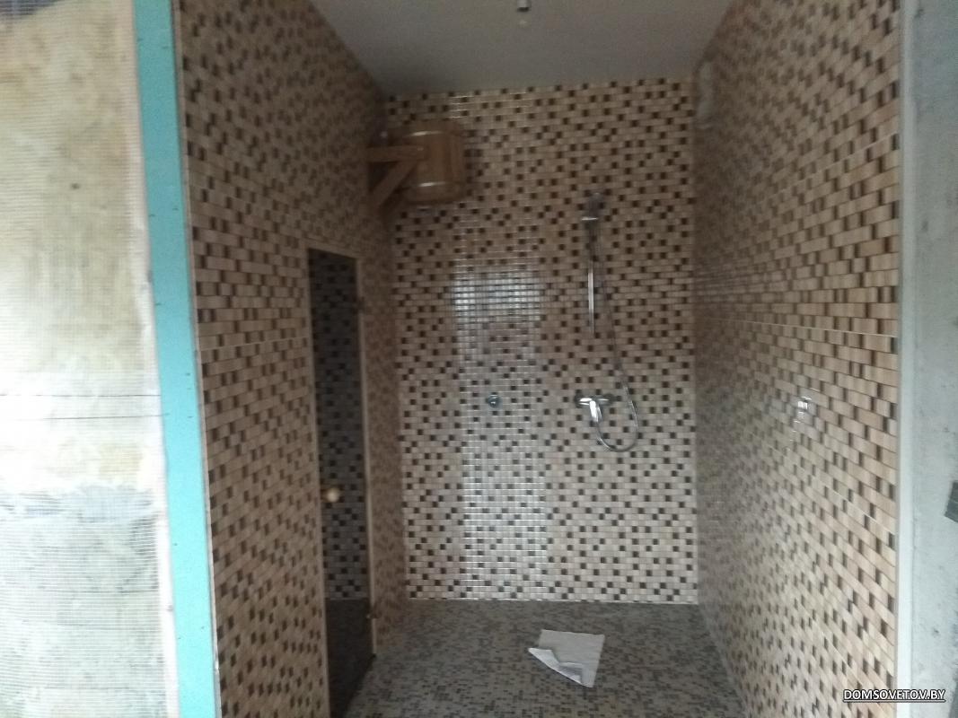

IvGrin
Регистрация: 11.03.2016
Адрес: минский р-он
Сообщений: 527
@Славка, А что, вентшахты поблизости нет, чтобы решить проблему отвода конденсата?
+ Если душевая зона и комната отдыха - одно целое + с окнами (это как раз мой случай), серьезных проблем вроде не должно быть.
У меня на перекрытие «по балкам». На потолке- гипсокартон. Проблем с конденсатом нет. При этом, иногда народу в сауне много бывает…
---------- Сообщение добавлено в 15:42 ---------- Предыдущее было в 15:36 ----------
Для наглядности прилагаю фото времен этапа отделки
---------- Сообщение добавлено в 15:49 ---------- Предыдущее было в 15:42 ----------
