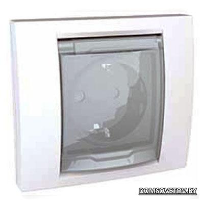

Подскажите, какие розетки устанавливать в топочной, ip44 ?

Сообщений: 5,837
Репутация: 29
С заземлением точно (хотя не все ставят) а так пофик... крышка от взрыва газа не спасёт...

Регистрация: 10.05.2011
Адрес: г. Брест
Сообщений: 1,935
@Вик, мои электрики говорят, что по новым требованиям нужно ставить IP44. Может это только Бреста касается... Еще у нас требуют систему уравнивания потенциалов.
