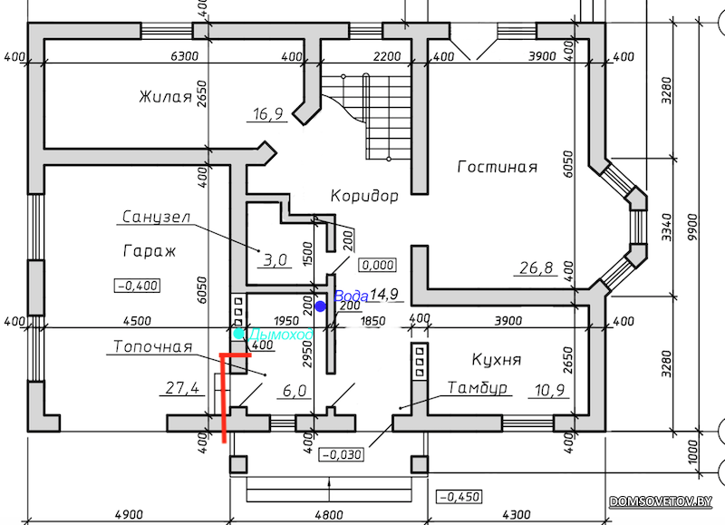

@Keeper, дырку в стене сделать..не?
адаптер разделитель + две трубы ф80 (одну в крышу, вторую в стену)
В какую стену? На веранду не хочу. Остальные стены наружу не ведут. Можно ли вывести в гараж и вдоль стены вывести на фасад возле ворот гаража?
Ну а выхлоп можно не гильзовать а просто использовать существующую нержавейку д130?

@sergN, если не ставить разделитель или к разделителю не присоединять приточную трубу (часто фильтр нулевик вешают, чтоб пыль не тянул), то требования к котельной предъявляются и проектируется она как с котлом с открытой камерой сгорания.
Моя я так понимаю под эти требования не попадает?)

@Keeper,
ну приточка должна быть в котельной. как это сделать..как то надо..хоть трубой каналюгой Д110. по полу. лишь бы тяга была с улицы.

котельная любая имеет стену с внешним миров.(не могу вообразить дом , где котельная в центре дома. гараж-это внешнее пространство с большим объемом воздуха. негерметичное в принципе у нормальных людей.потому как герметичность сожрет машину.)

Так вот так можно подвести приток в котел? Или может так сразу коаксиальный дымоход вывести можно?
Тогда можно нержавейку оставить на резервный ТТ котел)
