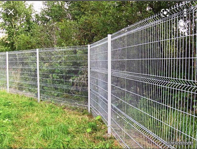

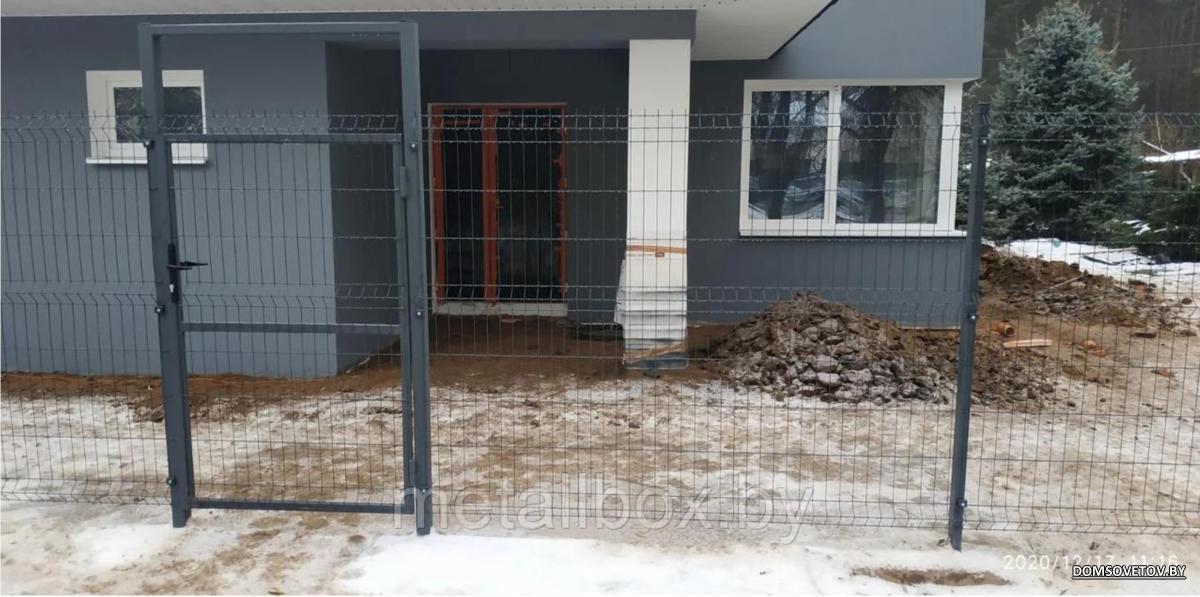

Долго думали по поводу боковых заборов. Решили визуально не закрываться от соседей, а сделать максимально прозрачные заборы, чисто чтобы алкаши и собаки не лазили. Соседи тоже не против такого решения.
Подумываю поставить обычные "3D-сетки" или как их еще называют "еврозаборы". Сразу думал в полимерном покрытии, но там цвета очень уж яркие, поэтому думаю вообще взять в чистом цинке или в сереньком полимере.
Ставить планирую без ленты, просто бетонировать столбики на 1м в глубину (у меня суглинки).
У кого есть опыт установки/владения такими заборами? Какие могут быть нюансы? Как забор стоИт без ленты?
@sergN, у Вас вроде такой временный был?

У нас детская площадка уличная ограждена сеткой рабицой, столбы стоят отдельно, ленты нету. Года 4 наверное уже, все в порядке, стоит забор. Почва - почти чистый песок, сверху тощая белорусская плодородка, в глубине чуть суглинка.

@IT_Prof, делайте сразу хорошо. Лента-ростверк облегчит кошение травы, добавит эстетики готовому забору. Если ее заглубить, то защитит от кротов с соседних участков.

@IT_Prof, у знакомых такой забор давно, жалоб нет. Только они делали в зелёном цвете. Он в сезон "растворяется" на фоне зелени и участок смотрится просторнее.

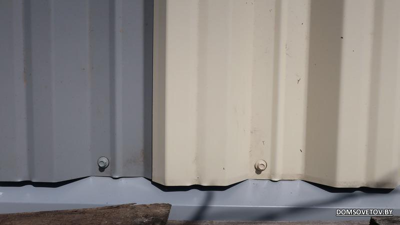

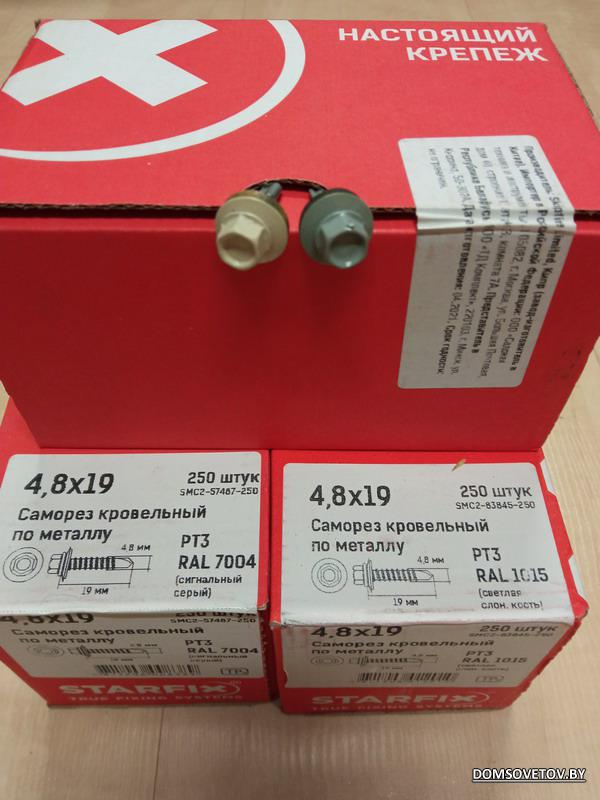

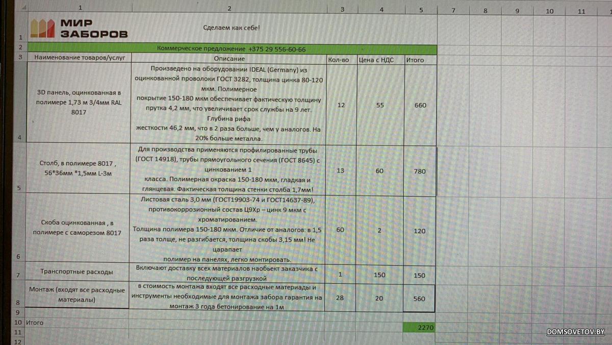

в строительном магазине нужных цветов небыло, поискал по фирмам, так в 2 раза дешевшэ вышло.
на стык пока не придумал что прикрутить.

Scorpy, на стык заклёпачкi
