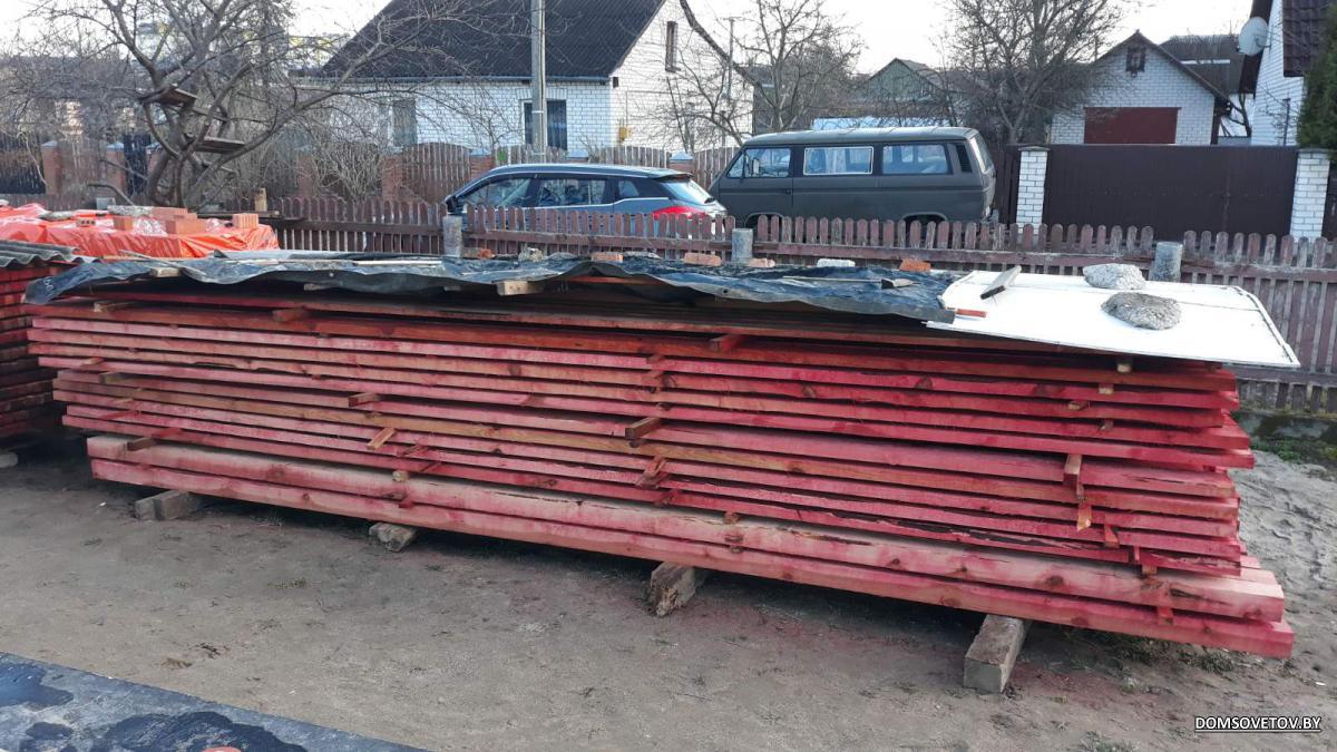

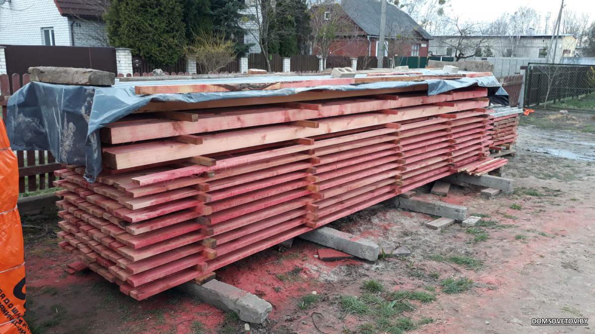

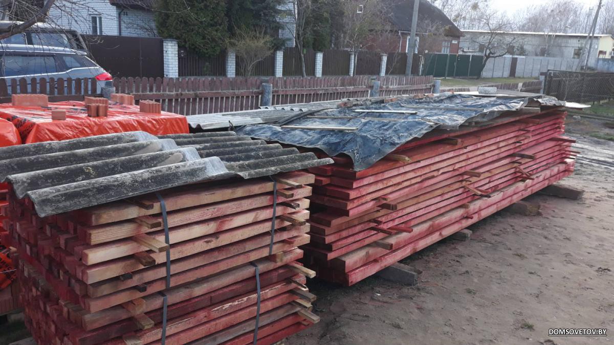

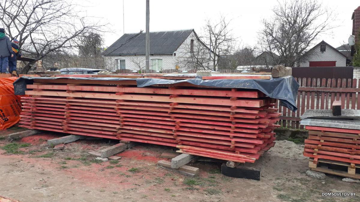

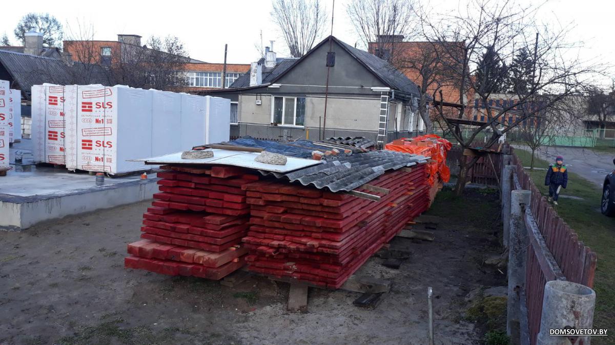

На пустом месте работу ищите. Очень аккуратно все сложено. Если химия норм то все отлично высохнет. Только сверху накрыть и чтоб.с боков продавалось.
После хорошей химии деревяшки на земле пару лет лежали и ничего не гнило.
Зазоры по горизонтали между досок плохо. Может доски в дугу погнуть. На мой взгляд у вас все идеально.
Старый 08.04.2022, 23:49   #142 или 330229
welaribo
Регистрация: 13.09.2015
Сообщений: 1,290
Сложено аккуратно! Сверху обязательно накройте чтобы не мокло.
С дерева не только надо обзол убирать, но и короновать его если что-то осталось. Я это уже увидел когда мои кровельщики обрабатывали уже сухое дерево антисептиком и выполняли эту процедуру в тех местах где это надо. По хорошему это надо делать на сыром дереве как мне кажется.
Мне обзол советовали убирать перед складированием, но первую партию я сложил не убирая его так как не знал этих нюансов. Вторую партию дерева я уже убирал обзол. В итоге с деревом все ОК. Учитывая что у вас уже обработали антисептиком + сложено хорошо можно не трогать, пусть сохнет. Перед кровлей уберете обзол + короновку сделаете + повторно антисептиком где надо можно будет обработать при желании.

Спасибо за советы, все прикрыл сверху. Только смущает, что опилки все же есть на досках, правда они все в антисептике и где подсохли, то легко сметаются

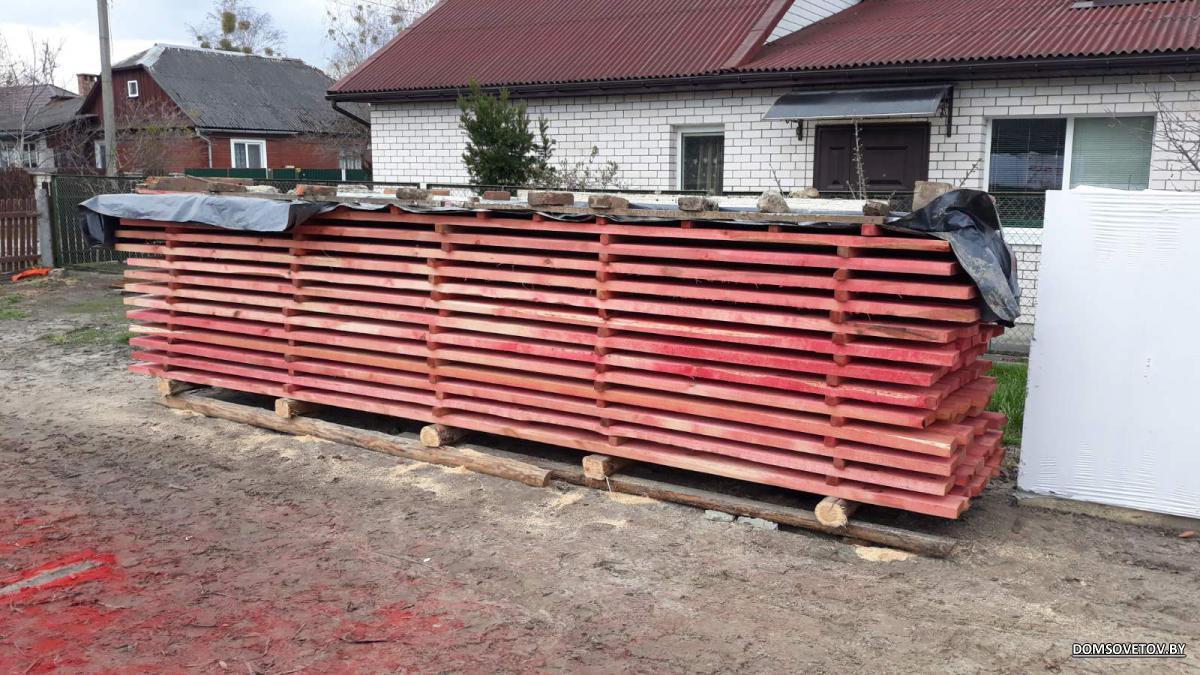

Все же не дала мне моя душа спокойствия, сегодня выдался отличный солнечный денек. Все доски, балки и стропила смел от опилок и сделал заново стопочки, в качестве перекладок использовал бруски 50х50, теперь точно все просохнет отлично и не будет чернеть от опилок. Параллельно очистил все остатки коры, где была.

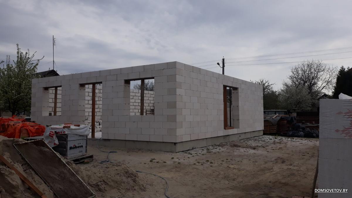

"Лёд тронулся, господа"

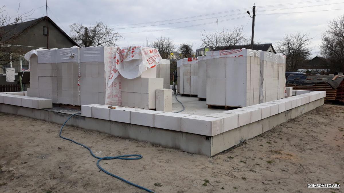

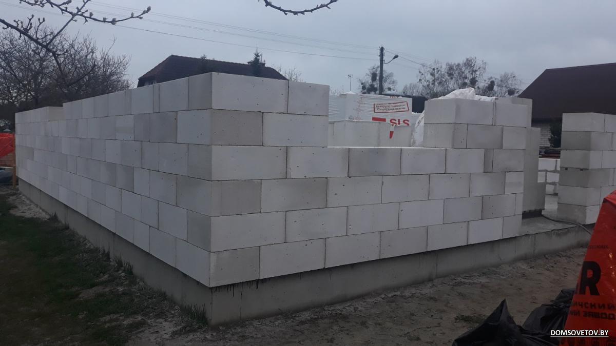

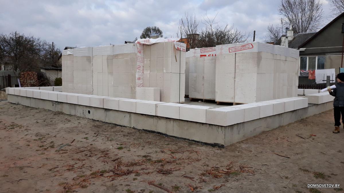

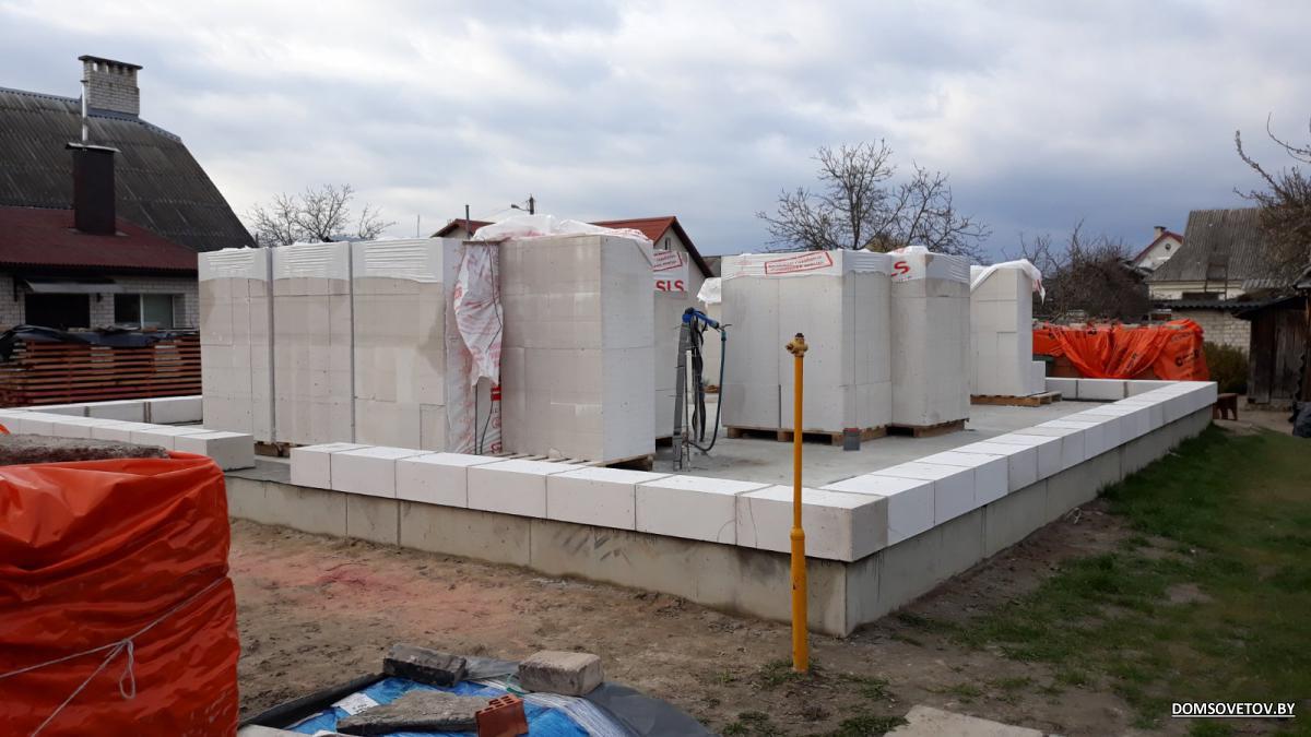

PS. Строители отметили хорошо сделанный фундамент, 3 угла в "0", один в "-1см". Диагонали +0,5 см.

Как газик зиму пережил в пленке? Есть битый блок/трещины или все нормально?
Старый 20.04.2022, 11:56   #147 или 330263
Vov4ik
Регистрация: 11.01.2014
Адрес: Брест
Сообщений: 172

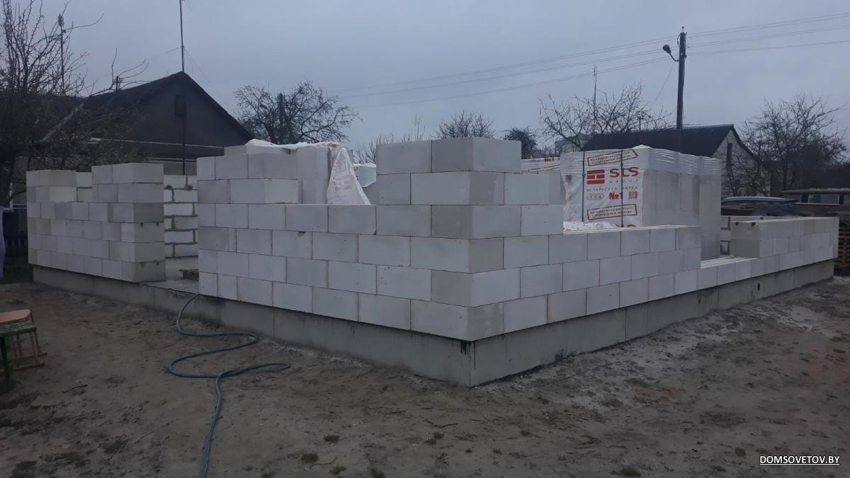

Пережил нормально, битый есть, по 1-3 шт. в каждом поддоне и все в нижнем ряду, предполагаю, что весь вопрос в перестановках его пару раз (завод - поезд- манипулятор-участок-фундамент)
Vov4ik вне форума Ответить с цитированием
Старый 20.04.2022, 12:01   #148 или 330264
Vov4ik
Адрес: Брест
Сообщений: 172
На боках сколы тоже есть на некоторых, но все же газик хрупкий и ждать от него чего-то другого нет смысла. У меня даже некоторые кирпичи были расколоты, так прочность не сравнить.

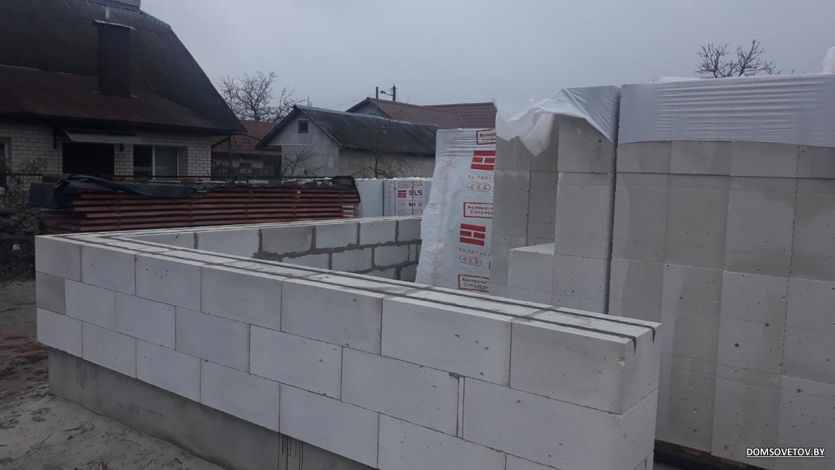

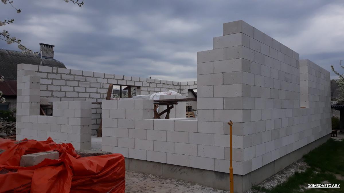

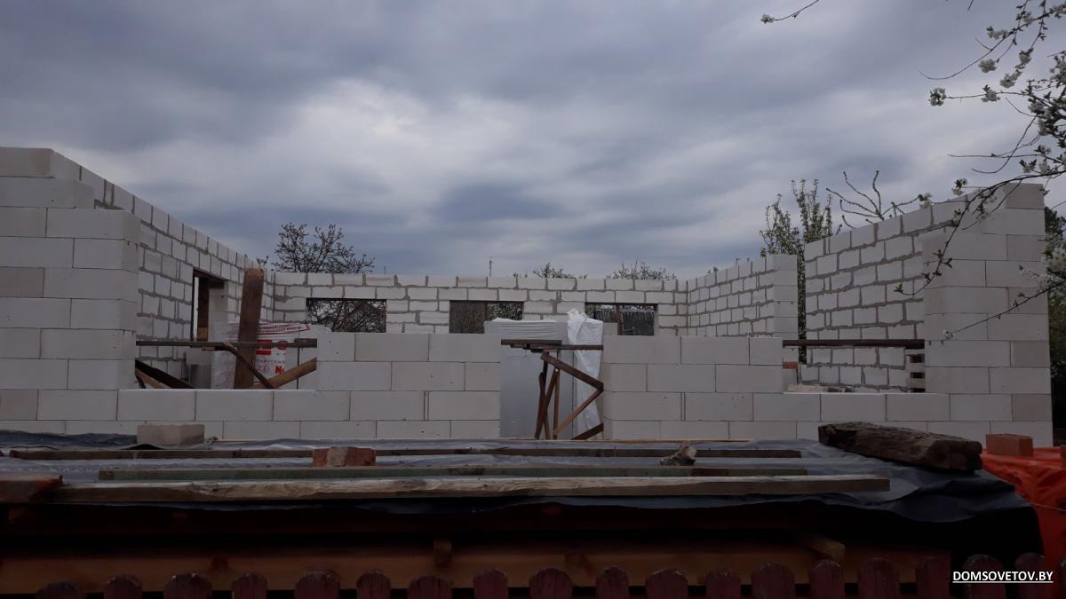

По-тиху растем вверх . Армировали 1 ряд и далее каждый 3-й будет. Армируем арматурой 10-кой ввиду ее наличия с избытком (куплена с хорошим запасом для устройства монолитного перекрытия)

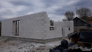

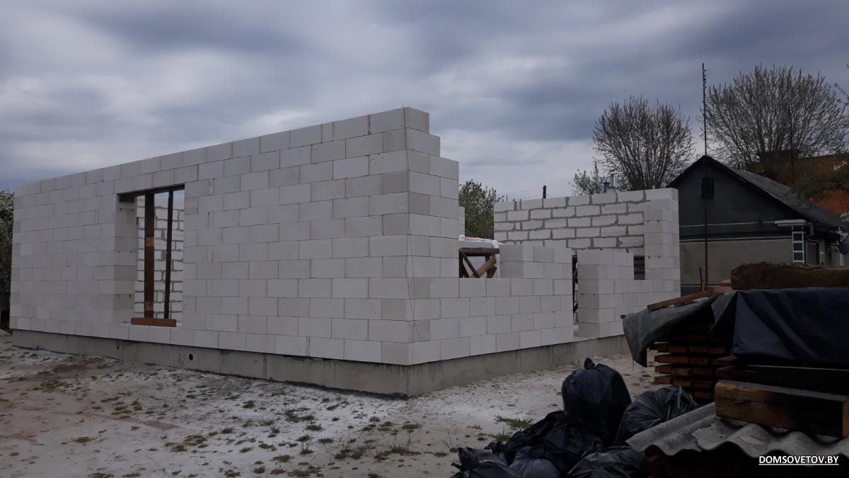

Подобрались до верха первого этажа наружными стенами (был недельный перерыв). Сегодня заканчивают фасад и переходят со следующей недели на центральную несущую стену+вентшахты (неделя-полторы) и можно приглашать монолитчиков.
Для вентканала и дымохода над крышей выбрал клинкер Roben NF20 Sydney, швы будут серые, смесь Kreisel
